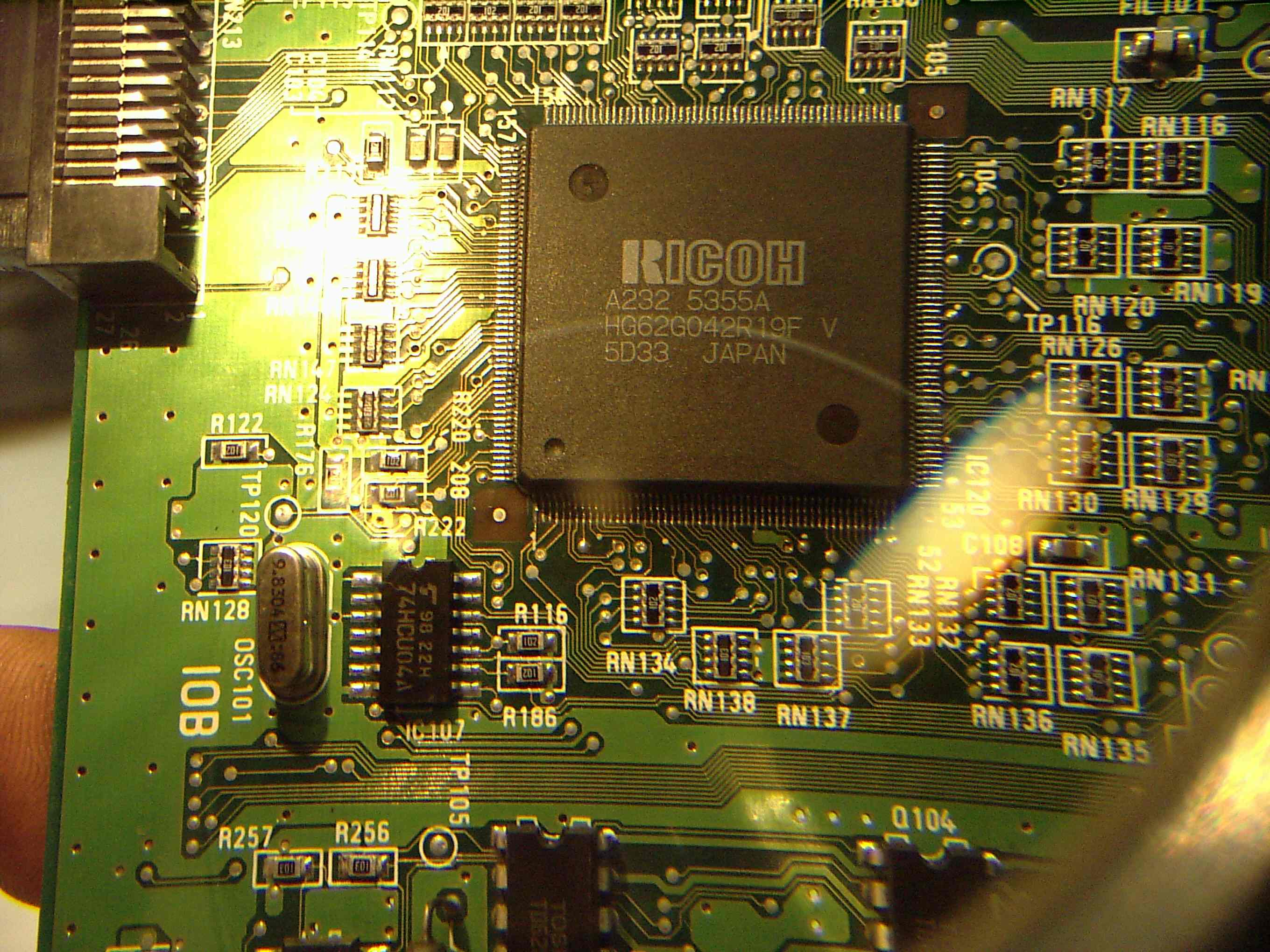

nagyon jó lett, főleg, hogy saját készítés, én még csak hasonlót se csináltam. Viszont 1x cseréltem egy elég dúrva smd-s IC-t. Azon is félmilliméterenként voltak a lábak, 1 óra hosszáig csak a lábakat egyengettem (a nemnormális csak belevágta egy zacsiba és úgy küldte postán az IC-t) egy napom ráment, de sikerült megjavítanom a panelt.

egy fénymásoló IO-boarja, újonan 100.000ft, úgyhogy megérte bajlódni vele.
