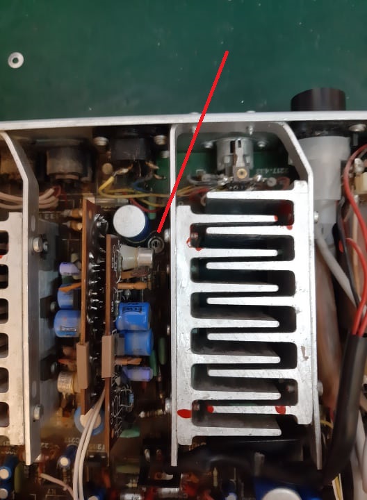

(#) jetman44 válasza szaka hozzászólására (») Szept 24, 2019 /
Pár éve járt nálam egy ilyen kis "jószág". Szó szerint az elektromos hulladék telepről hozták vissza, hogy hátha meg lehet javítani. Ha emlékeim nem csalnak BD243-al és BD244-el helyettesítettem a végeket. Nem a legjobb tranzisztorok erre a célra, de a "szóljon valami" kategóriába belefér. Nem drága, illetve a fiókban is akad belőlük bőven. Ha minőségibb végeket szeretnék az RCA gyártott ilyen paraméterű tranyókat szép számmal, de azok csak használtan fellelhetők itt-ott.
Elég zsúfolt kis erősítő, de érdemes labortápról vagy áramkorlátról indítani a cserék után (még ha forrasztgatni kell is kicsit) mert tud meglepetést okozni...

(#) szaka válasza jetman44 hozzászólására (») Szept 25, 2019 /
Köszönöm szépen az infókat!
Megpróbálom azokkal!
Hát elég érdekesen szerelték. Ahhoz, hogy kiforraszd a végtranyókat, konkrétan szét kell szedned az egész vázat, mert egy merevítő takarja a tranzisztor lábait...

(#) szaka válasza jetman44 hozzászólására (») Szept 26, 2019 /
Összeraktam az erősítőt.
Bekapcsolt, viszont alaphelyzetben melegszenek a végfok tranzisztorok.
A képen látható potméterrel lehetne állítani a nyugalmi áramot?

(#) jetman44 válasza szaka hozzászólására (») Szept 27, 2019 /
Fotó alapján már meg nem mondom hogy az volt-e (pár éve volt nálam, a memóriám meg ...). De a kapcsolást nézve más poti nincs a környéken. A T207-es tranyó emitterével kell hogy rövidzárban legyen az egyik oldala.
De javaslom ha van szkópod nézz rá mielőtt nekiállsz a munkapont variálásának. Mert melegedést okozhat gerjedés is. Ha nem tudod megoldani a szkópos mérést, akkor ha van jó oldal, annak alapján próbálj áramot vagy feszültségesést mérni, az ad egy támpontot. Úgy rémlik áthidaló vezeték kivételével külön tudod választani a nyákon a végfokok tápjait (ez csak kósza emlék).
Ha nem tudod azonos értékre állítani mint a jó oldal vagy egyáltalán nem reagál rá, az erős jel a gerjedésre.
(#) szaka válasza jetman44 hozzászólására (») Szept 27, 2019 /
Köszönöm az infókat!
Van szkópom.
Illetve az egyik csatorna hibátlan volt.
Köszönöm a rajzot is!
Akkor nagy baj már nem lehet...
Sok sikert a javításhoz!
