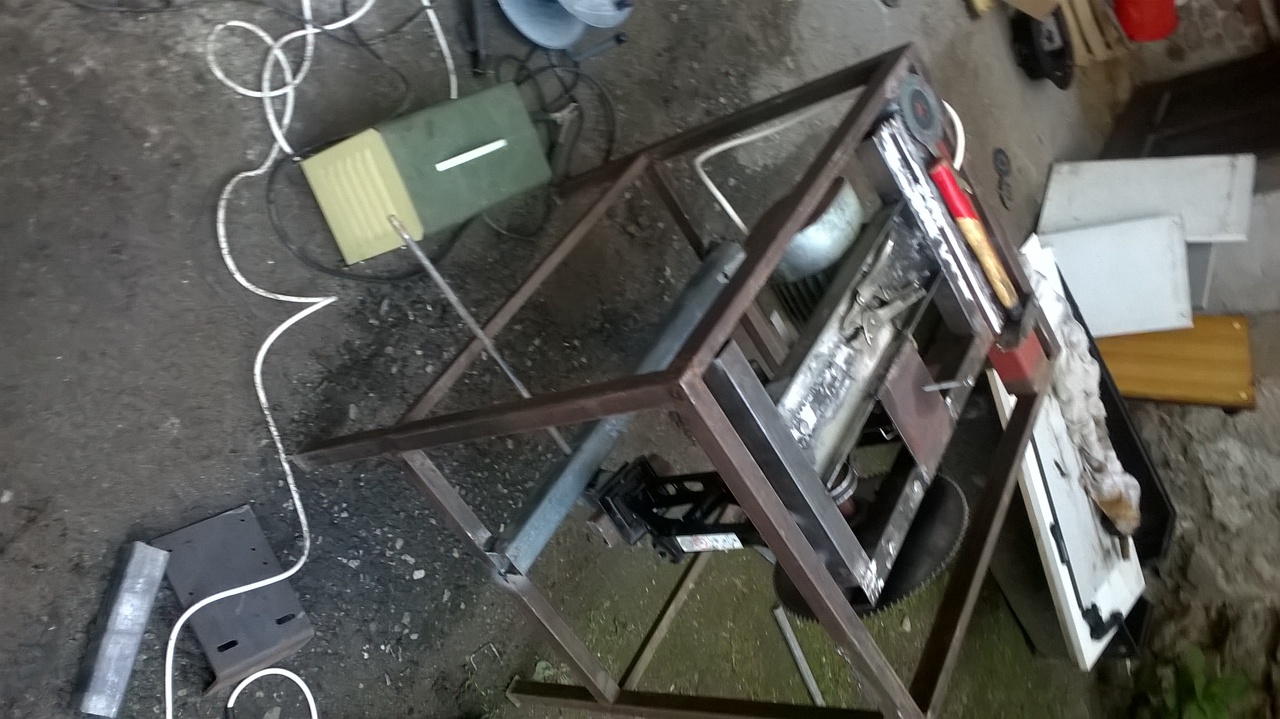

Tud nekem valaki tanácsot adni,? Oolyanban, miként lehetne egy körfűrész lapmagasság állítását egy trapézemelő kiváltásával megoldani,. Vvettem itt egy ilyent hozzá.:
eEzzel szeretném elektronikusan mozgatni.
A gép többi részéről holnap tudok feényképet csinálni.
Nem az elektromos rész érdekel, hanem a mechanikus kivitelezés_egy forgáspont körül!.

Körbe fényképeznéd? Az én gépem tegnap romlott el véglegesen. 2m vágástól elfogyott a szénkefe. Mekkora teljesítményű a motor? Mekkora átmérőjű a tárcsa?
(#) gumibaba válasza pjg hozzászólására (») Szept 11, 2018 /
3000W 3F a tárcsa 3300 105 holker fogas vidiás, szerintem asztalos célra elég számításaim szerint a motor 1440F/min áttételezve a fűrészlap kerületi sebessége 7500f/min körül van.

(#) pjg válasza gumibaba hozzászólására (») Szept 11, 2018 /
Mivel nincs 3 fázisom meg kell elégedjek egy 2,2kW 2800 1/p fordulatú motorral 250-300mm-es tárcsával. Ki is néztem egy motort, de 50 ezer + Áfa. Vagy szénkefés motor van itthon 2,3kW-os. Csak nagyon hangos.
Tényleg rengeteg a 105 fog. Mit akarsz vágni vele? Max rétegelt lemezhez, esetleg keresztben vágáshoz való. Nagyon lefogja a motort. A motor fordulatszámát 5x -ösre áttételezed. A 3kW teljesítmény a lapon már csak 600W lesz és még nem számoltunk az ékszíj borzalmas nagy veszteségével.
60-as tengely? A tárcsán a furat is 60-as?
pontosan rétegelt lemezt, illetve forgácslapot, hogy ne szabja ki.
