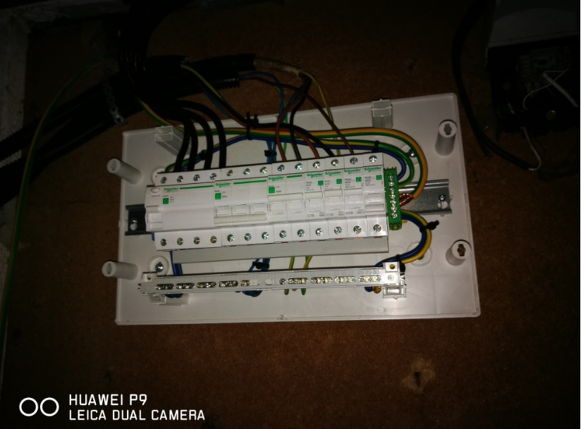

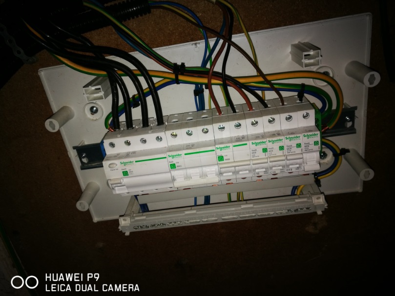

Honnan jön ki neked 150A? A házad betápja mekkora? 150mm2-es rézkábel?
Szerintem így késő este hagyjuk a villanyszerelést, mert nem gondolod át rendesen amit leírsz. Amúgy amit mutatsz nullhíd az max. 100A-es ha jól emlékszem.
A hozzászólás módosítva: Szept 13, 2018
(#) voodoo válasza sámli hozzászólására (») Szept 13, 2018 /
Bocsi most nézem a mérő alatti érték. Nem összeadni kell, hanem megnézni (tudni mekkora) Jó most már értem!
(#) sámli válasza voodoo hozzászólására (») Szept 13, 2018 /
Szó sincs róla. A bojler, nappali lehet B13A amennyiben a nappaliban nincs nagyobb fogyasztó. A szükséges áram igény soha nem a kismegszakítók áramerősségének összege. A mérőd alatt van 3 kismegszakító, ezek határozzák meg, hogy egyidejűleg 1 fázison hány amper terhelés lehet. Ez alapján kell a fázis ill. nulla sínhez menő vezeték keresztmetszetét megválasztani. Ami a földelő ill. nulla sínt illeti, nem kell áramerősséget mondanod. Kérsz két legalább 10 férőhelyes sínt. A külön kepható sinek mindegyike erősebb.
Rendben. Márka mindegy? Mert az OBI-ban néztem volt valami GA legolcsóbb vagy mi a fene 550Ft-ért /db a Schneider meg 1300 / stükk. Átmentem a Praktikerben ott volt mentavilles 1100ért.
Márka mindegy, az a lényeg, hogy a csavarok átmérője nagyobb legyen. Ezekbe a tokozottakba lévő sinekben általában kisebb keresztmetszetű csavarok vannak, könnyen "elnyalják" meghúzáskor az alattuk lévő vezetéket.
(#) Kovidivi válasza voodoo hozzászólására (») Szept 14, 2018 / 1
Én ezt a 12 modulos dobozt is visszavinném, és vennék valami értelmes méretűt. 2 év múlva lesz egy klímád, és majd rákötöd a nappalira? Gondolj bele: villanyt 10-20 évre szerelnek az emberek. Inkább addig szabadulj meg a 12 modulostól, amíg új állapotú (számla ellenében lehet kicseréltetheted nagyobbra, vagy visszakapod a pénzed).

Bővebben: Link. Én ilyen 3 x 25 A-es csatlakozásnál alapból 3 x 18 modulosat teszek be.
Klíma, riasztó, csengó és a jobb szétválasztás miatt is. Sőt lehet szükség lenne a vezéreltre is.
(#) gyuszo válasza voodoo hozzászólására (») Szept 14, 2018 /
Az a legkisebb bővítésre sem elég. Mindig kell tartalékot is hagyni.
(#) gyuszo válasza sámli hozzászólására (») Szept 14, 2018 /
Aztán 2016.-ban ez megváltozott, ezért írtam a 16 mm2-est, ez a legkisebb csatlakozó vezeték.

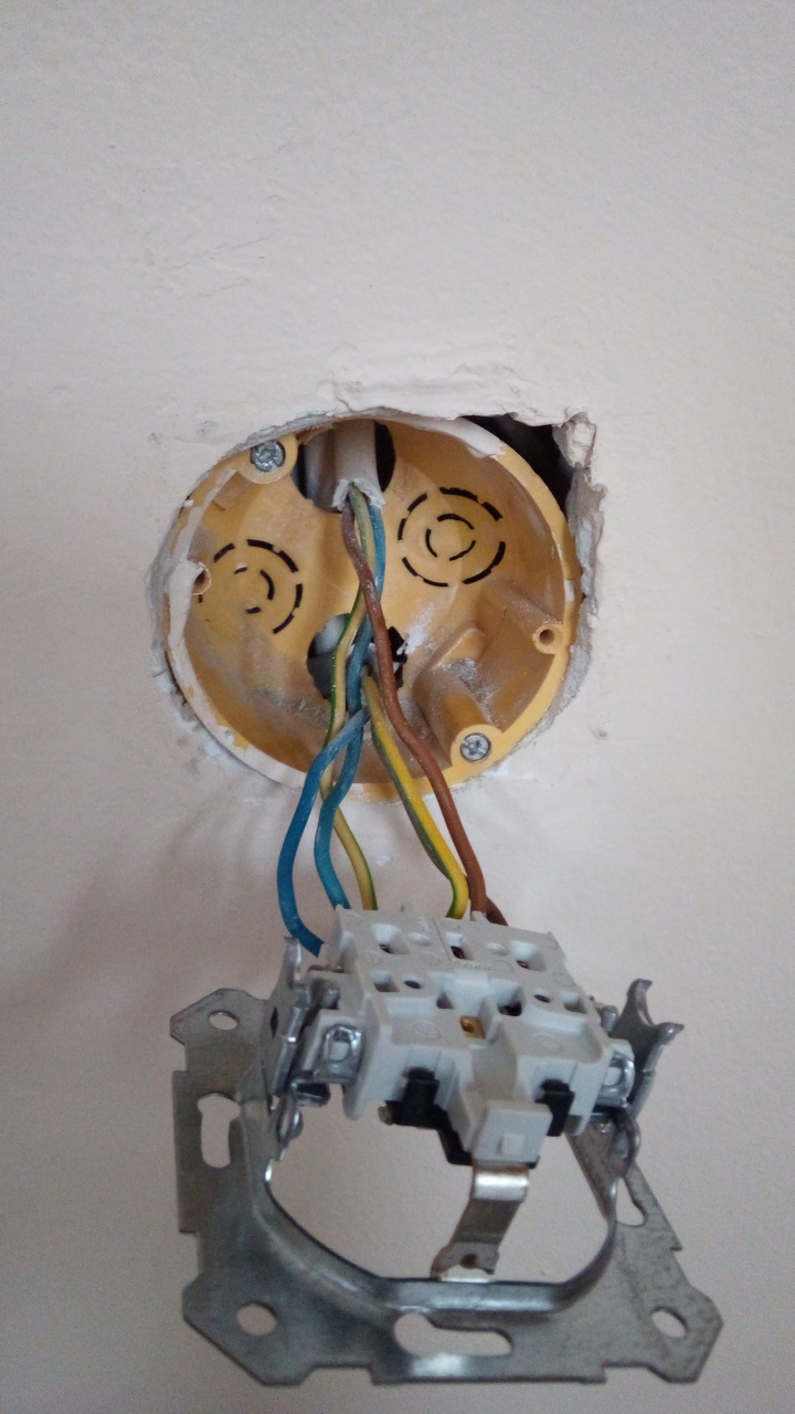

Na ilyenkor tudok kiakadni ... Ki kell cserélni egy lakásban minden konektort és a gipszkartonba így rakták bele....

(#) sany válasza bgsf hozzászólására (») Szept 15, 2018 /
Szép! Kispórolták a fenti kötődobozt is.
(#) llax válasza Balaa16 hozzászólására (») Szept 15, 2018 /
"Olcsó típus", nagykereskedő által matricáz(tat)ott kismegszakítókat nem túl régen kellett itthon kicserélnem. Gondoltam, melléképület saját kiselosztójába jók lesznek azok is, amik az egyik közeli villamossági boltban kaphatók (nem véletlenül szoktam inkább online rendelni...). 2 év alatt "megbuggyantak", pár perc folyamatos, névleges alatti terhelés leoldja azokat. Nem csak egy "romlott meg", a felszerelt 3-ból kettő és a velük együtt vett, de addig fel nem szerelt +1 példány is.
A én tippem: a megszakító kontaktusaik ellenállása nőhetett meg, mivel a névleges fele körüli terhelésre is érezhetően langyosodnak. Kézzel kapcsolgatva nem nagyon voltak, valós túláramra emlékeim szerint 1x1 oldott le korábban.
(#) Johnycorp válasza sany hozzászólására (») Szept 15, 2018 / 1
Igen, meg kábé szakócával vágták ki a doboz helyét.
Abban álljon meg aztán szépen a szerelvény, meg takarjon is...
(#) llax válasza sany hozzászólására (») Szept 15, 2018 /
Idei szerelés, teljes házfelújítás közben, teljesen új vezetékezés:
Kötődoboz sehol, minden vagy sorolva, vagy a kiselosztótól, helyiségekbe gipszkaroton álmennyezet felett vitt, függőleges szakaszon csövezés nélkül bevakolt MBCu vagy MT-vel bekötve. A "függőleges" némely helyen akár 45°-ot is jelentett...
Ja, és nem, nem a legolcsóbb, hanem az egyetlen, helyben elérhető, hivatalosan dolgozó szerelőre bízták, nem kértek "ész nélküli" spórolást sem.
(#) sany válasza llax hozzászólására (») Szept 15, 2018 /
"Jól van ez így!!!" - úgy is takar a gipszkarton.
(#) sámli válasza sany hozzászólására (») Szept 15, 2018 /
Gipszkartonba csak végső esetbe teszek kötődobozt. Csak elcsúfítja a helységet.
(#) Bakman válasza bgsf hozzászólására (») Szept 15, 2018 /
A direkt kábelezés nem ritka gipszkarton esetén...
Lehet, hogy a dobozt kalapáccsal "vágták" a falba.
(#) sámli válasza Bakman hozzászólására (») Szept 15, 2018 /
Még az is lehet, hosz a kartonos vágta ki a lyukakat.
Hozzáteszem, a falak nem gipszkartonból vannak, csak az álmennyezet. Így is nem kevés vésést megspórolt.
Valahogy nekem jobban tetszik a csövezés és kötődobozok használata. Kisebb alakítás/bővítés/javítás elvégezhető a fél ház szétverése nélkül.
(#) sany válasza sámli hozzászólására (») Szept 15, 2018 /
Nem közvetlen a gipszkartonba gondoltam.
(#) voodoo válasza Kovidivi hozzászólására (») Szept 16, 2018 /
Szót fogadtam. Vissza vittem. Viszont a mentavillesből nem volt nagyobb modulos, a másik amit meg már lehetett volna kapni valami 9900 Ft. Mondom jó... Bementem egy villanyos boltba itt helyben kaptam is ETI-t 4700 Ftért 18 modulosat.
Egyenlőre még annyi hiányosság van a kapcsolásban, hogy kell vegyek egy PE és egy N csatolót, hogy egyáltalán az bejövő 16-os alu PEN vezetéket ketté tudjam osztani és a 16-os MKH sodrott rézkábelt (PE vonal) be tudjam kötni) mindegy még ezt a napot kibírja így is. Holnap nyitnak az üzletek aztán veszek normálisat.
