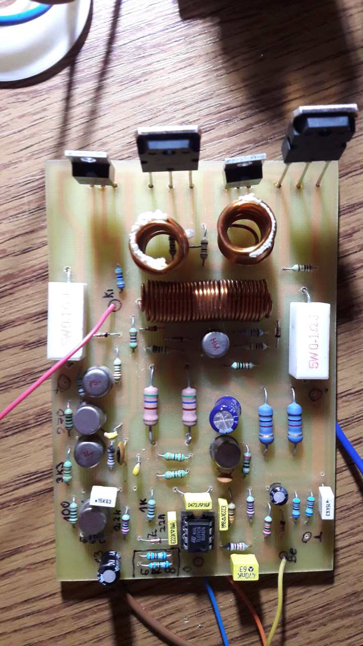

(#) agcsa99 hozzászólása Szept 24, 2018 /
Megépítettem a képen látható quad 405 egyik panelét.
Élesztésnél a következő hiba merült fel: a kimeneten lévő hangszóróból torz és halk hang érkezik, semmiképp nem közelíti meg a várt teljesítményt. Előre is köszönöm segítségeteket! (első nagyobb teljesítményű erősítőm)
A hozzászólás módosítva: Szept 24, 2018
