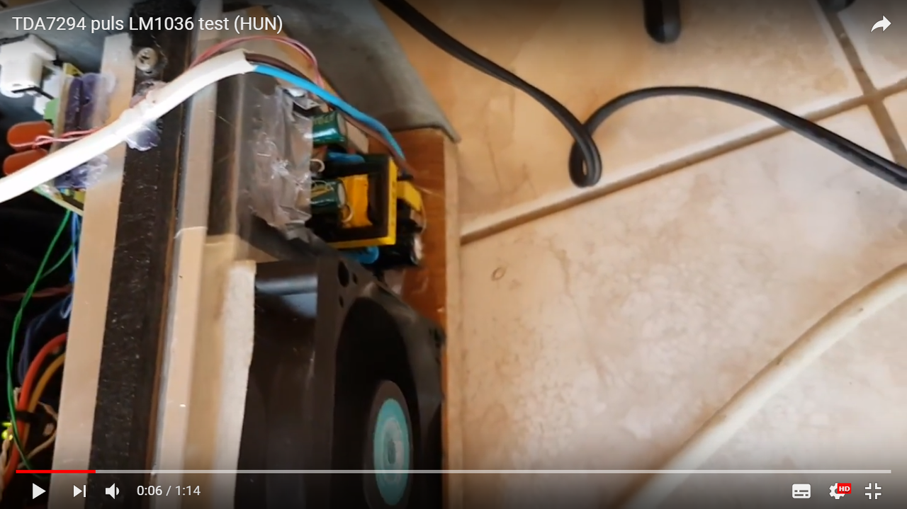

(#) BI-AMP hozzászólása Szept 20, 2018 / 9
Végre elkészült, mostmár véglegesen a TDA7294 re épülő erősítőm. Amit tudni kel róla 2x33VDC ről üzemel 18800mF oldalankénti pufferezésel, kapot még pluszban egy LM1036 hangszíntet a jobb hangzás érdekében. Próbáltam mindent a lehető legjobb módon elrendezni, hogy minnél kompaktabb legyen, ami sikerült is.
A hűtéssel nem spóroltam kapott egy hatalmas bordát meg egy ventit is ami szépen teszi a dolgát 2.5Ohm terhelés alatt. Az első próbákon már túl van. Nem volt kímélve, kibírt egy legény búcsút és a lagzi utáni partikat amin közzel teljesen kivolt vezérelve több órán keresztül.
Szeretném megköszönni a sok sok segítséget amit a fórumban kaptam és a jól bevált kész kapcsolásokat
Csatolok egy videót is a szerkezetről: Bővebben: Link
Következő egy hidalt vízhűtéses ketyere lesz, de ez még odébb van
(#) Zsiroskenyer válasza BI-AMP hozzászólására (») Szept 21, 2018 /
Szép munka!
De azért lenne egy fontos észrevételem:
Azon a hálózati magnó csatlakozón megakadt a szemem. Egy fém dobozos erősítő dobozát, amiben benne van a hálózati fesz, erősen ajánlott leföldelni. Főleg, hogy ha a hang bemenetet esetleg okostelefonhoz csatlakoztatod, és valami hiba keletkezik, akkor egyenes úton agyon tud vágni az áram.

(#) kalmi.kalmi válasza Zsiroskenyer hozzászólására (») Szept 21, 2018 /
Ez így igaz ! Vagy a trafó kettős szigetelése javallott. Vagyis nem szabad a fém dobozzal fémesen összecsavarozni a trafót.
(#) pjg válasza kalmi.kalmi hozzászólására (») Szept 21, 2018 / 1
Már a csatlakozó sem felel meg a kettős szigetelés követelményének.
(#) kalmi.kalmi válasza pjg hozzászólására (») Szept 21, 2018 / 1
Egyet értek ! A fém dobozt le kell földelni. A nyolcas kábel már nem divat. Egyébként szép munka.

(#) BI-AMP válasza Zsiroskenyer hozzászólására (») Szept 21, 2018 /
Köszönöm az észre vételeiteket, legközelebb oda figyelek ezekre a dolgokra is!
Lényegében csak az eleje és a hátlapja van fémből. A trafónál a két csavar csak táv tartó szerepet játszik, mint a bordán látható műanyag pálca, de ki fogom cserélni valami nem vezető dologra.
Hálózati csatit csak a kis mérete miatt választottam, amúgy szerintem nem vészes elégé egyben van.

(#) deebo hozzászólása Szept 22, 2018 / 3
Egy erősítő földelése több gondot okoz mint amennyit megold. Ha gyári erősítőkben belefér a kapcsolóüzemű segédtáp nyákjának 5mm-es közelsége a burkolathoz, akkor egy rendesen szigetelt csatlakozó sem lehet gond. Az meg nevetséges, hogy a "nyolcas" csatlakozó nem divat, ma is ugyanúgy használják.

(#) Zsiroskenyer válasza deebo hozzászólására (») Szept 22, 2018 /
Abban igazad van, hogy egy erősítő földelése sok gondot okozhat. (Gondolom a földhurokra, gerjedésre, 50Hz-es búgásra, stb. gondoltál.) Én is belefutottam már ilyen és ehhez hasonló érdekes jelenségekbe, de ezeket hallgatni még mindig jobb, mint a temetésen a pap beszédét.
Az is igaz, hogy a legtöbb gyári erősítő sincs leföldelve, de azoknak meg kell felelniük a kettősszigetelt előírásnak, különben nem gyárthatnák őket. Az eredeti hozzászólásban szereplő erősítő viszont szerintem biztos nem felel meg ennek. különösképpen arra a kis kapcsolótápra gondolok, ami a hűtőbordára van felrakva valami féle ragasztó szalaggal (mellékelt kép). Ha egy kicsit elkezd melegedni a borda (ami erősítőnél nem ritka), kicsit megnyúlik a ragszalag, elcsúszik a táp és már ott is van a 230V a bordán és ezáltal az összes testponton is.
Azért egy gyári kettősszigetelt készülékben ilyen nem fordulhat elő.
Egyébként a "nyolcas" kábellel tényleg lehet még találkozni. A mai LCD, Plazma, LED, stb. -tévéknél 90%-ban ilyet használnak. A többinél gyárilag be van építve a lapos kábel.

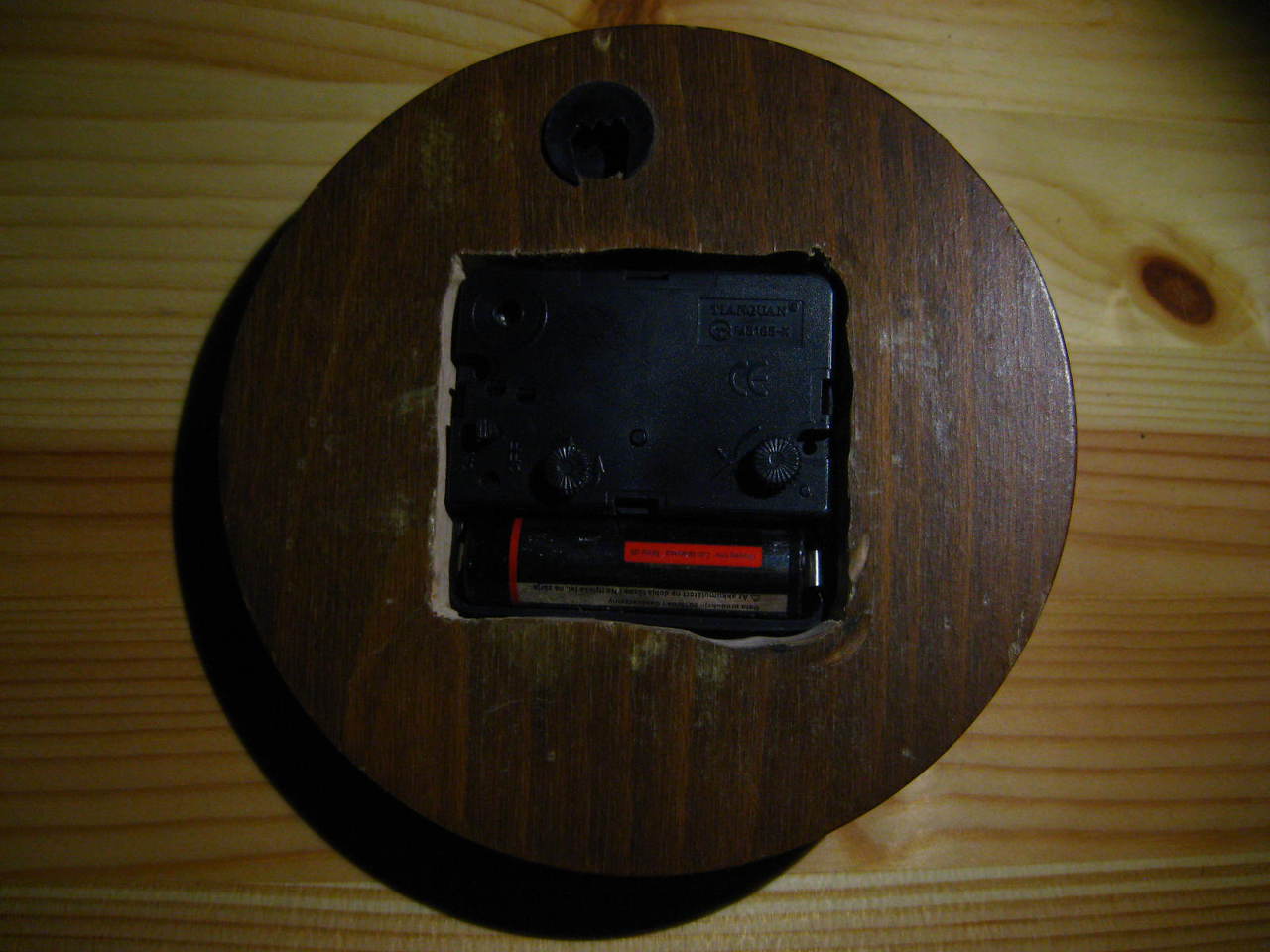

(#) Udvari Zsombor hozzászólása Szept 25, 2018 / 8
Lomtalanításkor találtam egy hibás barométert. Szétszedtem, a fában a kört "négyszögesítettem" a quartz óra számára, a számlapot meg az üveget kétoldalas ragasztószalag tartja az elején. Amit pedig a fával műveltem az semmiképpen sem profi...
Barométer... Izé... Kronométer!
(#) kalmi.kalmi válasza Udvari Zsombor hozzászólására (») Szept 25, 2018 /
Eszméletlen jó lett !
(#) Udvari Zsombor válasza kalmi.kalmi hozzászólására (») Szept 25, 2018 /
Csak még be kell ragaszutóznom az eleje és a fa közé mert kiderült hogy a kétoldalas ragasztószalag nem igazán tartja...
