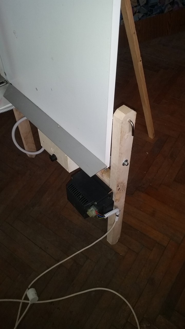

Mivel szigetelni kell a házat, hát csináltam egy habvágót ami tud akár 45fokba is vágni a 15centis nikecelt. Igaz élesbe még nem próbéltam, de ha keresztbe elvágja akkor hosszéba is tudni fogja.
24V-os 150VA-es trafóról megy, aliexpresszes pwm szabályzóval, antennaszerelők talán felismerik a dobozt.
Minden bútorlapvól, cseréplécből és fióksínbél van, úgy gondolom, az időjárásállóságot leszámítva fel veszi a versenyt a 100k + os gyári cuccal.
A fűtőszálat nem bonyolítottam túl, vékony drótkötélből lefontam 1 szálat, elsőre bejött.
Tolok pár képet.
Üdv mindenkinek

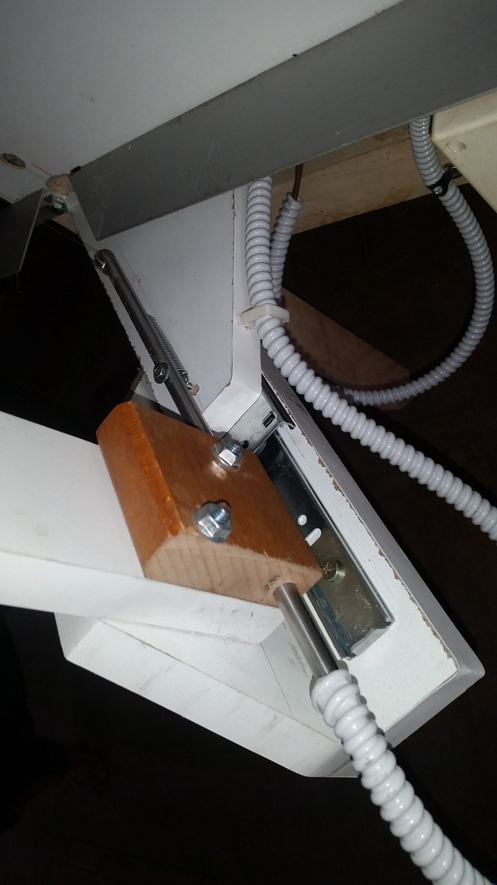

(#) zsoltee0001 válasza zsoltee0001 hozzászólására (») Szept 15, 2018 /
Még pár kép.
(#) Bakman válasza zsoltee0001 hozzászólására (») Szept 15, 2018 /
Ügyes. Ha jól látom, az aszisztens kicsit mérges...
(#) zsoltee0001 válasza Bakman hozzászólására (») Szept 15, 2018 /
Á.. dehogy, nyugodtabb mint én.
Majd még lemérem az áramfölvételt, mert úgy vettem észre az illetékes topicban ez kulcsfontosságú probléma meg amúgy is, egy 16A-es végálláskapcsoló dolgozik benne, szóval remélem sokáig bírja.

(#) kalmi.kalmi válasza zsoltee0001 hozzászólására (») Szept 16, 2018 /
Milyen anyagból van a vágódrót ?
(#) _barby_ válasza kalmi.kalmi hozzászólására (») Szept 16, 2018 /
„A fűtőszálat nem bonyolítottam túl, vékony drótkötélből lefontam 1 szálat, elsőre bejött.”
(#) kalmi.kalmi válasza _barby_ hozzászólására (») Szept 16, 2018 /
Kerékpárbowden egy szála is megfelelne ?
Szerintem igen, de azt talán nehezebb 'kiegyengetni.

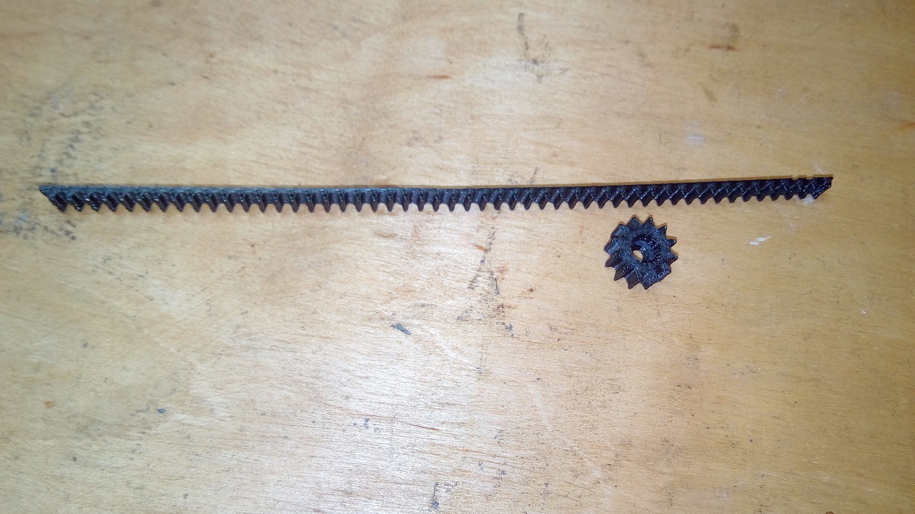

(#) sonajkniz válasza Kovidivi hozzászólására (») Szept 16, 2018 / 6
Akkor ahogy ígértem, néhány kép, a kapcsolás és a nyomtató fájlok.
Némi magyarázat a nyomtatáshoz:
210 fokos nyomtatási hőmérsékletre és PLA+ szálra, illetve a zsugorodására van beméretezve a fogaskerék belső bordázata.
40%-os nyomtatási sebesség ajánlott, és egyszere kell kinyomtatni a fogaskereket a fogasléccel 2-2 példányban. Ellenkező esetben nem hülnek le rendesen a rétegek, és összefolyik az egész. A fogaslécet élére állítva kell nyomtatni.

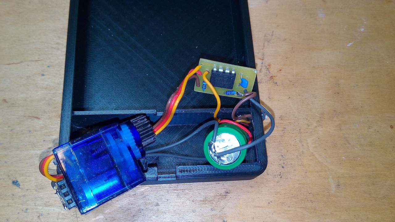

(#) krauszkrisztian14 válasza sonajkniz hozzászólására (») Szept 16, 2018 / 1
A szervót hogyan lehet átalakítani 360°-osra?
(#) attika válasza sonajkniz hozzászólására (») Szept 16, 2018 /
A doboz STL fájl kimaradt.
Meg a PIC program ha publikus.
A hozzászólás módosítva: Szept 16, 2018
(#) sonajkniz válasza krauszkrisztian14 hozzászólására (») Szept 16, 2018 /
A kihajtó tengely fogaskerekéről le kell vágni a határolót.
Ezután ki kell venni a pozíció jelző potit, és abból is ki kell szedni a körbefordulás gátlót. Igazából a potira a továbbiakban csak mint tengelyre van szükség. A poti helyére két sorba kötött 2,2K ellenállás kerül. Így a vezérlés mindíg azt hiszi, hogy középhelyzetben van, így mindkét irányba működtethető a megfelelő PWM jellel. Ráadásul még a sebessége is szabályozható.
Akkor mondjuk Arduinoval is menne így?
(#) sonajkniz válasza attika hozzászólására (») Szept 16, 2018 / 1
A tető két széle egy kis utáncsiszolást igényel, mert kissé szoros.
A PIC programja assembly, de igen rövid.
Minden további nélkül.
A lényeg, hogy 15-20msecenként ismétlődjön egy 1-2msec közé eső jel. Kicsit játszani kell vele, de elméletileg 1,5msec-es jelnél áll. A 2,2K-s ellenállások szórása elviheti kicsit.
