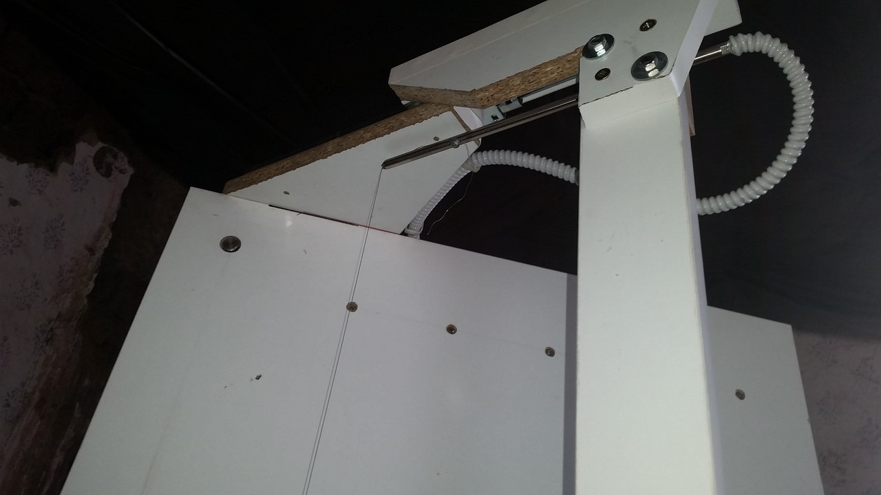

Még pár kép.
(#) Bakman válasza zsoltee0001 hozzászólására (») Szept 15, 2018 /
Ügyes. Ha jól látom, az aszisztens kicsit mérges...
(#) zsoltee0001 válasza Bakman hozzászólására (») Szept 15, 2018 /
Á.. dehogy, nyugodtabb mint én.
Majd még lemérem az áramfölvételt, mert úgy vettem észre az illetékes topicban ez kulcsfontosságú probléma meg amúgy is, egy 16A-es végálláskapcsoló dolgozik benne, szóval remélem sokáig bírja.

(#) kalmi.kalmi válasza zsoltee0001 hozzászólására (») Szept 16, 2018 /
Milyen anyagból van a vágódrót ?
(#) _barby_ válasza kalmi.kalmi hozzászólására (») Szept 16, 2018 /
„A fűtőszálat nem bonyolítottam túl, vékony drótkötélből lefontam 1 szálat, elsőre bejött.”
(#) kalmi.kalmi válasza _barby_ hozzászólására (») Szept 16, 2018 /
Kerékpárbowden egy szála is megfelelne ?
Szerintem igen, de azt talán nehezebb 'kiegyengetni.
