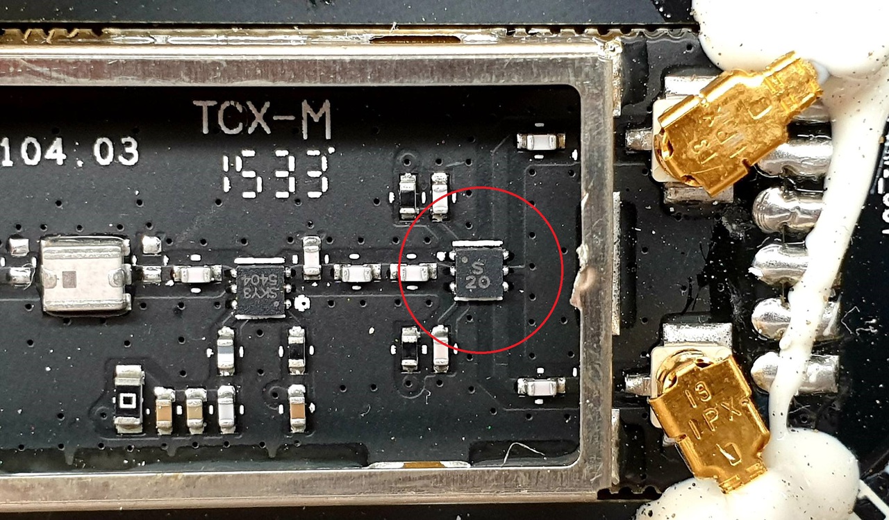

A képen bekarikázott S20-as alkatrész mi lehet? Köszi!
Néztem, de annyira nem jön le, hogy mi is ez. A panelon két 5.8Ghz-es antenna megy rá mint bemenő rádió jel.
A panel alapján a 2-es lábra köti a 6-os 4-es lábakra csatlakozó antennákat. A hozzászólás módosítva: Szept 23, 2018
Szerintem diplexer. Ha jól látom akkor ebben a pdf-ben megtalálod: SAW Juni 2016.
Esetleg RF switch. Az 1 és 3 lábon kap vezérlést, előttük RC vagy LC szürő.
Kollégák ezt találták, de ezen nem stimmel, a pöttyös jelölés helye, és két Input helyett két Output van.
https://datasheet.octopart.com/TQS5200-TriQuint-datasheet-14183396.pdf
Ezek a kapcsolók a kapcsolt jelre nézve passzív alkatrészek, és ezért két irányban (oda-vissza) is működnek.
Ilyent lehet használni pl. diversity vevőkben, ahol a vett jel térerősségétől függően kapcsolják a vevő bemenetét hol egyik, hol másik antennára. A kapcsoló vezérlése a crtl lábon történik, és meglehetősen gyorsan, sokkal gyorsabban, mint a vevő éledési ideje.
Igen ez oké, csak a leírásban a pötty és az alkatrészen a pötty nem egyezik a kiosztással, azért gondoltuk, hogy más alkatrészről van szó. De csak számilag. Arról lehet valamit tudni, hogy ha egyik CTRL láb sem kap feszt, akkor sehova sem kapcsol?
Az nagyon valószínű, mert az ilyen szerkezetekben speciális Schottky diódák kapcsolnak, amit a crtl vezetéken érkező áram fog kinyitni, vagy lezárni. Ha nincs nyitó irányú áram, akkor a dióda zárva van, ha kinyitod, akkor a dióda pár ohmos ellenállása vezet.
Pötty, vagy nem pötty, ahhoz nem tudok hozzászólni, de abban a pozícióban egy ilyen áramkör szokott lenni a diversity miatt. Ezért írtam a másik topikban, hogy a két, ill. több antennának funkcionális jelentősége van, vagy diversity, vagy MIMO eljárás. Az antennákat ilyen esetekben egy belső logika kezeli. Ezt kívülről csak megzavarni tudod. A hozzászólás módosítva: Szept 24, 2018
Itt ugye az a baj, hogy ebben a verzióban egy drón két lábában vannak az antennák, és azok közt kellene neki váltogatni elvileg. De úgy néz ki ez nem jól működik, mert össze vissza eldobálja a jelet. Van hogy maxon van, és van hogy nulla. Így ez annyira nem jó megoldás. De rájöttek, hogy ez az IC lehet a hibás, mert ha az egyik antenna direktbe van kötve, az IC helyén, akkor gond nélkül repül a drón. Amúgy arra lehet opció, hogy a két antenna állandóra legyen közösítve az egy bemenetre?
Lenne, de az nem ér semmit, illetve irányítottá válna a két antenna fázishelyes , és illesztett összekötésével. Az meg biztosan nem lenne jó.
Akkor jobban járunk az egy antenna fixre kötésével? Amúgy mind a két antenna ugyan úgy függőlegesen van, és sima körpolarizált antennák.

Igen, de ha két körsugárzót közösítesz, akkor vagy nyolcas, vagy kardiodid karakterisztikát kapsz, a fázistól függően.
