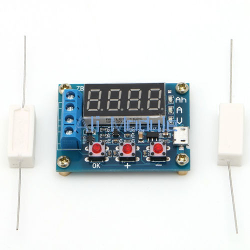

(#) RoliNyh válasza Olits hozzászólására (») Szept 24, 2018 /
A te készülékeddel két probléma van, az első, hogy csak két értékű terhelési teszt végezhető vele.
A másik pedig az, hogy mivel a terhelő ellenállások a mérés folyamata alatt állandó értékűek,
így a konstans áramú mérés nem valósul meg.
Normális kapacitásméréshez megfelelő készülék kell...
Az első problémára fél megoldás, hogy több terhelő ellenállást szerzel be, hogy variálhasd az értékét.
Azért fél megoldás, mert a konstans áramú mérés így sem valósulna meg.
A második problémádra viszont az általad használt készülékkel nincs megoldás...
(#) Kovidivi válasza RoliNyh hozzászólására (») Szept 24, 2018 /
vastag és rövidre gondoltam!
Olits: az én műszerem nagyságrendekkel pontosabb. Egyrészt mérem az áramot, és nem pedig az ellenállás értékéből saccolok, másrészt a mérés nem 1A mellett, hanem akár 15A-ral is elvégezhető. Minél nagyobb az áram, annál nagyobb a feszültség különbség, annál nagyobb felbontással kapjuk a belső ellenállás értékét. A műszer kalibrált (egy pontosabb multiméterhez), annak a pontosságát tudja nyújtani. A mérés ideje gyors, 200-300mS ideig meríti az akkumulátort. Ha belegondolsz, ilyenkor a kapacitás vesztés miatt is esne a feszültség, de 200-300mS még nem okoz észrevehető hibát. Nem kell számolgatni, nem kell méregetni, csak a start gombot megnyomni. Az elv is különböző. Én beterhelem a mérendő cellát először 300mA-rel, feszültséget mérek, majd átváltok nagy áramra (3A felett van ez a két lépcsős mérési módszer), várok 200-300mS-ot amíg a cella reagál a terhelésre, majd ismét mérek feszültséget (közben áramot is). Nekem is vannak 200mOhm értékű 18650-es celláim, és 20mOhm-os a legjobb.
" Dehát akkor hogyan lehet pontosan megállapítani a cella kapacítását? " - csatlakoztatod a műszeremhez, beállítod a kisütési áramot, a lekapcsolási feszültséget, megnyomod a start gombot, és vársz amíg pittyen. Ennél egyszerűbb módszert kezdőknek nem tudok ajánlani.

(#) Olits válasza Kovidivi hozzászólására (») Szept 24, 2018 /
Honnan tudom, hogy a kisütési áramot mennyire kell beállítani ha nem ismerem a cella kapacítását?
(#) Olits válasza RoliNyh hozzászólására (») Szept 24, 2018 /
Ok.Akkor vegyük sorban.Van egy használt 18650 -es lithium cellám, aminek nem ismerem a kapacítását.Feltöltöm 4,2 V-ra ügyelve, hogy ne melegedjen.
Ezután hogyan tudom megállapítani a kapacítását?Hány mAh-el kell terheljem, ahhoz hogy pontosan megtudjam ?
Én ezzel tesztelem,(egy ellenállást használok).Beállítom, hogy amikor a cella feszültsége eléri a 3 V-ot, akkor fejezze be a müveletet.Ilyenkor pillog a kijelzőn a cella kapacitása.Nem jó az eredmény?
Ismételjem meg két ellenállással?Nem értem...
A hozzászólás módosítva: Szept 24, 2018

(#) Kovidivi válasza Olits hozzászólására (») Szept 24, 2018 /
Ennek az Ebayes műszernek nem tudjuk a működési elvét, meg hogy milyen pontosságra képes.

(#) nedudgi válasza Olits hozzászólására (») Szept 24, 2018 /
Felejtsd el ezt a "teljesen pontos" kapacitást. Ha cellákat akarsz összehasonlítani, elég azonos árammal tesztelni. Az általad vett kapacitásmérőt nem ellenállással, hanem áramgenerátorral érdemes használni. LM317 és egy ellenállás megfelel erre célra.
