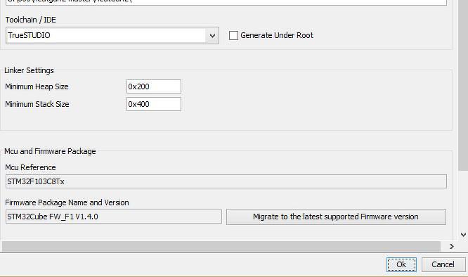

STM32CubeMX TrueSTUDIO támogatásal forditok mcut és ezt kapom TrueSTUDIO alat!
TrueSTUDIO for STM32 Program "make" not found in PATH mit lehet csinálni?

(#) edimax0 válasza vargham hozzászólására (») Szept 4, 2018 /
STM32CubeMX megcsinál beviszem import alatt TrueSTUDIO for STM32 alatt és fordításkor ezt kapom
Description Resource Path Location Type
Program "make" not found in PATH LED C/C++ Problem

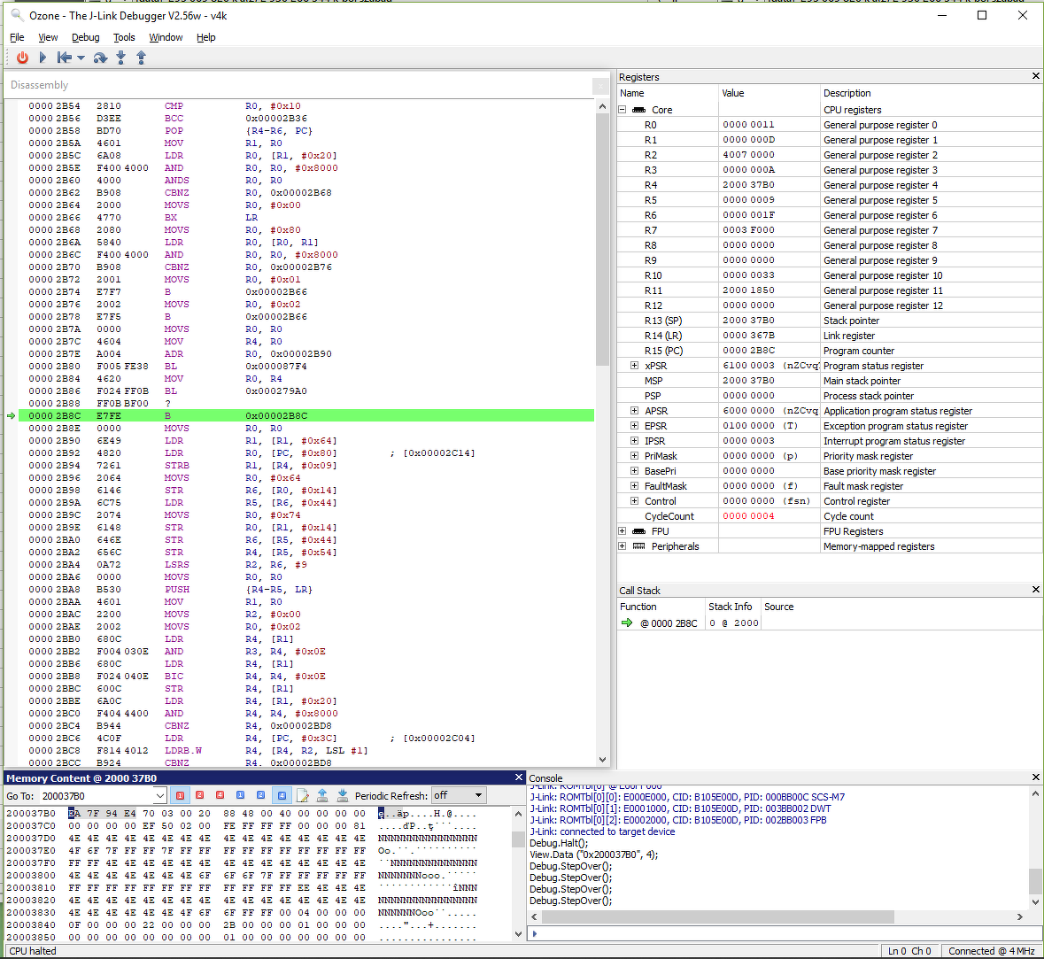

(#) jefflynn hozzászólása Szept 26, 2018 /
van egy termékben egy lefagyott processzorom (M4, név szerint M453RG6AE). JLinkkel rákapcsolódva látom, hogy a CPU a hardfault handler-en áll. A mellékelt képről meg tudná valaki mondani, hogy melyik címről ugrott a handler-re? A stack ugye 2000.37B0-on van, és onnan számolva a hatodik longint lenne a cím, de az FFFF.FFFE lenne, ami nyilván rossz. Hol rontom el?

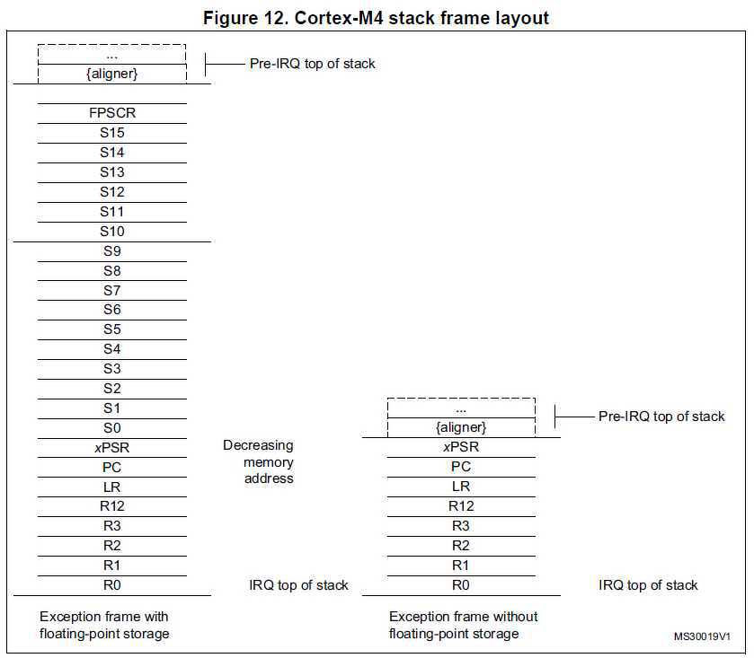

(#) kapu48 válasza jefflynn hozzászólására (») Szept 26, 2018 /
Eszerin az ábra szerint, inkább a 2. helyen van mentve a PC:
(#) jefflynn válasza kapu48 hozzászólására (») Szept 26, 2018 /
Szerintem azon az ábrán alulról számolunk, alul van a top of the stack felirat.
A retarget.c-ben pedig ez van:
  1. enum { r0, r1, r2, r3, r12, lr, pc, psr};
  2.
  3. static void stackDump(uint32_t stack[])
  4. {
  5.     printf("r0  = 0x%x\n", stack[r0]);
  6.     printf("r1  = 0x%x\n", stack[r1]);
  7.     printf("r2  = 0x%x\n", stack[r2]);
  8.     printf("r3  = 0x%x\n", stack[r3]);
  9.     printf("r12 = 0x%x\n", stack[r12]);
  10.     printf("lr  = 0x%x\n", stack[lr]);
  11.     printf("pc  = 0x%x\n", stack[pc]);
  12.     printf("psr = 0x%x\n", stack[psr]);
  13. }
  14.
  15. void Hard_Fault_Handler(uint32_t stack[])
  16. {
  17.   printf("In Hard Fault Handler\n");
  18.
  19.     stackDump(stack);
  20.     // Replace while(1) with chip reset if WDT is not enabled for end product
  21.     while(1);
  22.     //SYS->IPRST0 = SYS_IPRST0_CHIPRST_Msk;
  23. }
Itt is a hatodik a pc, ebből gondolom, hogy ott kellene lennie.

(#) kapu48 válasza jefflynn hozzászólására (») Szept 27, 2018 /
Szerintem pedig.
Azért verem a neve, mert amit legelőször teszel bele, az kerül legalulra.
És a legutolsó bekerült ellem, van legfelül, azt lehet legelőször kivenni.
Tehát az SP az utolsó PSR státusz regiszter tartalmára mutat éppen.
Alatta pedig van a PC regiszter tartalma, ahonnan jött a program a megszakításkor.
Ha a stack 1 tömb, r0 pedig a tömb első eleme: stack[r0]);
Viszont a POP utasítások fordítva működnek, mint a tömb műveletek.
Mindig az utolsó elemet veszik ki elsőnek, mert éppen oda mutat az SP.
