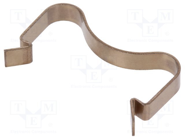

(#) Egri Frédi válasza Alkotó hozzászólására (») Szept 29, 2018 /
„Ezért valamilyen kengyelt kell használni, ami teljes felületen szorítja a FET-et.”
Ezt már nekem is említetted, próbáltam is keresni több web alkatrész áruházban is, de sehol sem találtam. Hol lehet ilyet venni ?
(#) pucuka válasza Egri Frédi hozzászólására (») Szept 29, 2018 /
Nem túl nagy fáradsággal készíthetsz is, valamilyen lemezcsíkból. Akár.
(#) Alkotó válasza Egri Frédi hozzászólására (») Szept 29, 2018 /
Erre nem tudom a választ, még nem gondoltam vásárlásra. Egy darab lemezről beszélünk, amiben általában van két furat, amik közé befér a félvezető.
Erre sok minden jó lehet, én általában 20x3 mm-es rozsdamentes laposvasat szoktam visszavágni 10-15 mm szélesre, igazodva a félvezető tokozásához. Egy kicsit meghajlítom ívben, így addig tudom húzni a csavart, ameddig ki nem egyenesedik a lemezke, ezzel jó felfekvést és szorítást tudok elérni.
(Persze nekem van műhelyem, egy panellakásban azért nagyobb kihívás a dolog, de ott is meg lehet ez csinálni.) Ha nem boldogulsz, küldök neked valamit ami alkalmas a feladatra.
A hozzászólás módosítva: Szept 29, 2018
Ha ez így működik, akkor minden OK.
8 mm -es Al lemezből maratok ki egy akkora sávot, amibe belefér a FET és 3 csavarral felfogatom a hűtőbordára.
Azt hittem lehet készen venni. Hasonlót láttam már valamikor, bontás közben...
(#) furko válasza Egri Frédi hozzászólására (») Szept 29, 2018 /
Ehhez hasonlókat lehet venni, de alkotó megoldása a tuti.

(#) Ge Lee válasza Egri Frédi hozzászólására (») Szept 30, 2018 /
Sokféle leszorító létezik, de nem kell ezt túlragozni. Én mindig a furatnál szorítom le a félvezetőt egy sima 3-as csavarral, hiszen azért van ott a lyuk. Még sosem volt ebből probléma, hogy ne feküdt volna fel, vagy ne szorította volna eléggé. Sőt, van hogy a nyák súlyát is ezek tartják, meg a lábak forrasztása. Hegesztőinverterben, tápegységben, és erősítőben sem volt vele soha gond, pedig nálam tudnának a fetek mesélni, amikor egy egy teszten meg vannak úgy kínozva, hogy 1 méterről lehet már érezni a szagát.
Egyedül az olcsó, TO220-as tokokat nem lehet csavarral rögzíteni, mert némelyik olyan vékony lemezből van, hogy kézzel meg lehet hajlítani.
