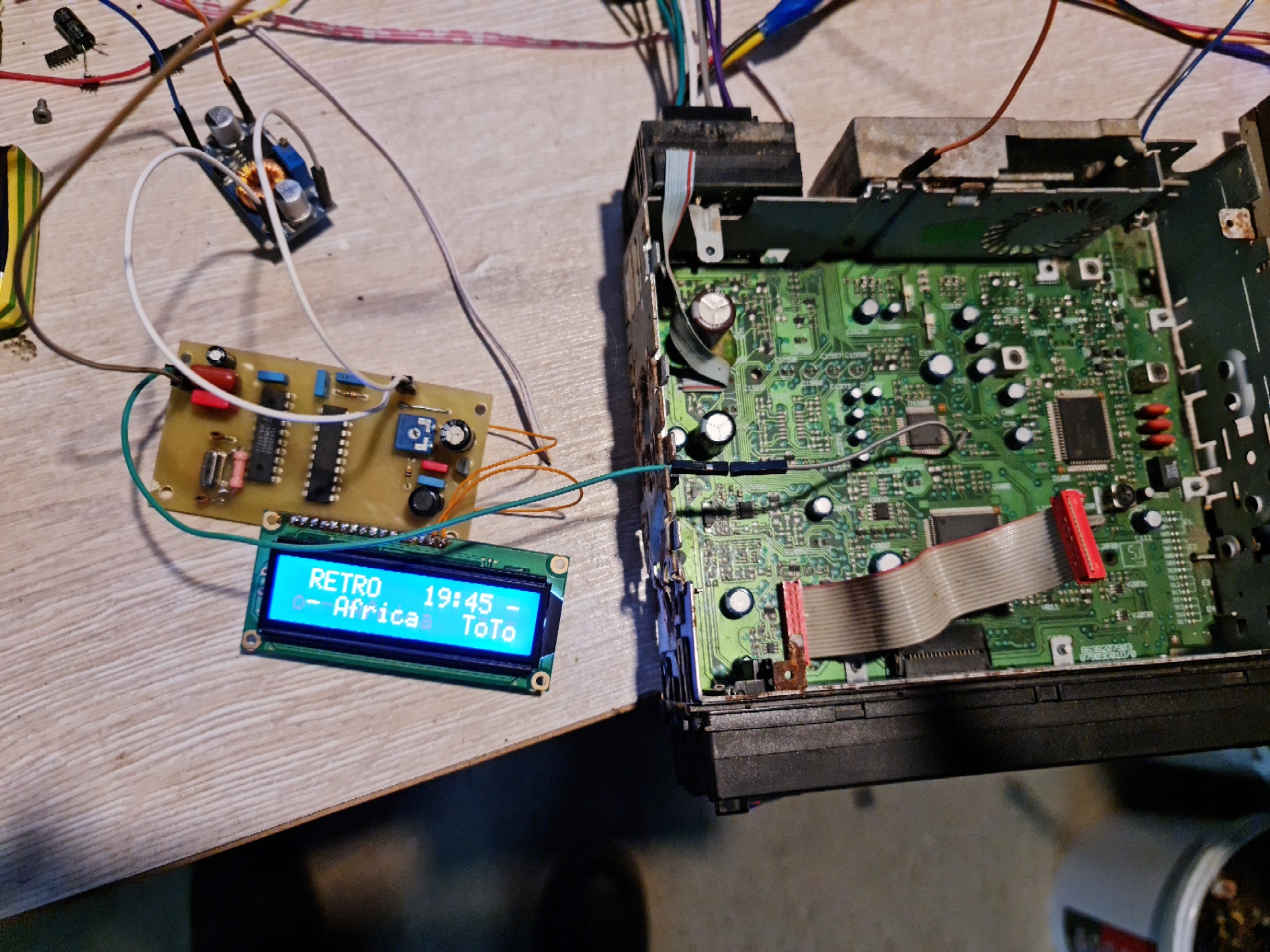

Egy rádiót építek éppen, egész jól haladok (kép), de elakadtam, az Uwe Nagel féle RDS dekódert építettem meg, itt sajnos csak HEX file található, találtam több különböző programot, ami képes HEX-ből .asm-et csinálni, igaz ilyenkor nagyon kusza kódot ad vissza, de sikerült pár dolgot módosítani, úgyhogy a készülő rádióba megfelelően beleilljen, de sajnos egy dolgot nem tudok, az RT buffert kellene törölni, ha új szám cím érkezik és rövidebb mint az előző, mert, akkor a kijelzője rakja a maradványt, amit a rövidebb új nem írt felül. A kérdésem pedig az, hogy valakinek nincs-e meg esetleg a forrás file?

Köszi a linket, ezt ismerem, sőt meg is építettem, viszont én nem igazán értek az AVR-ekhez és azt prdukálta, hogy mindent az első sorba írt, felülírta az adó nevét az RT. Nem jöttem rá mi okozhatta, de szerintem tuti nem bekötés, mert akkor az LCD-t sem tudta volna inicializálni. Másoknak meg működött, szóval a programnak is jónak kellene lennie. Nekem jelenleg rejtély mi okozhatta ezt a dolgot, elképzelhető, hogy még visszatérek rá.

Esetleg másik lcd-vel próbáld meg, a tiednek az utasításkészlete esetleg eltér a programban lévőtől, vagy ha érted az lcd vezérlését, akkor attól mert más processzor attól, ha megkeresed azt a részt, ahol az lcd-t vezérli és látod milyen parancsokat küld neki, akkor ott hozzáadhatod azt amivel a tieden működik a második sorra ugrás...

Meg is csináltam nemrég, másik kijelzővel már oda írta az RT-t, ahová kell, de a probléma ugyanaz úgy látszik egyik szerző sem gondolt ilyesmire

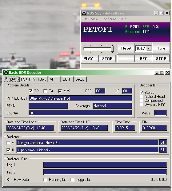

Ezzel nem vagy egyedül, és az sincs kizárva, hogy az ado oldalon nem tartanak be minden szabályt. A Retronak már irtam is, mert a profi autorádiokban állitolag tiltva van a képernyön a mozgás, igy azok sorokba szedve jelenitik meg egyszerre szöveget, és érdekes modon 2 magyar adon ( az egyik a Retro) valami nem stimmel, igy a telefonszám soha nem jelenik meg teljes hosszban ( csak 06202 láthato), és némelyik dal 2x2 sorban ugyanazzal a tartalommal jelenik meg. Más adon még ilyen hibát nem vettem észre.
Azaz valoszinü az a helyzet, hogy nem törlik rendesen a tartalmakat igy azt a rádiom kétszer irja ki. ( lehet, hogy hiányzik egy LF parancs stb).
Pár rádió RDS adatfolyamát csatolom. A magyaroknál látszik, főleg a Kossuthnál, hogy szóközökkel pótolják az üres karaktereket. A szlovákoknál azonban küldenek egy 0D-t (ASCII szerint carriage return vezérlőparancs), gondolom a legtöbb rádió az ezutáni karaktereket nem veszi figyelembe. Jó példa mondjuk az Ákos-Hello ez az RDS text 64 karakterébe belefér négyszer is, jó pár rádió ki is írja így
Érdekes lenne a Retronak a titulus szövegét a végén a telefonszámmal megnézni, mert az nagyon rosszul jön le két vadonatuj, de más tipusu nagyképernyös rádion. Az a szöveg valoszinü nem fér a 64 karakterbe, ezért marad le a telefonszám egy része.
Ahogy nézem csak két adon van a Running Text bekapcsolva. Ezzel nem tudom mit kezdenek a vevök. Majd holnap beülök a kocsiba csinálok néhány képet.
Annak csak az RT+ dekódolásához van köze. A régi, szinte minden rádió által ismert RDStext-ben csak egy A/B flag van. Ennek a változását kellene figyelni és ha vált, akkor a buffert űríteni (kijelzőtörlés!)
Sangean WFR29c, Philips FT930, Renault Fluence gyári autórádión ok! A hozzászólás módosítva: Ápr 26, 2022
