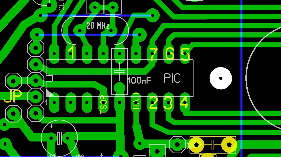

(#) Béla 66 válasza Hp41C hozzászólására (») Okt 2, 2018 /
RA0 (17-es láb), a szöveg teteje. A sorrend fentről lefelé 1-7-ig a csatolt képen.
Köszönöm előre is a fáradozásod.
Üdv. Béla
(#) Béla 66 hozzászólása Okt 2, 2018 /
Érzésem szerint nem túl egészséges, hogy a PIC 1,2,3-as lába a levegőben lóg! Ezt a három kivezetést összeköthetem, és 1db 10 k -val testre?
(#) Hp41C válasza Béla 66 hozzászólására (») Okt 3, 2018 /
A képen látható nyomtatáson az említett 3 láb alatt közvetlenül fut egy GND vezeték. Minden lábhoz be kellene tenni egy-egy 10k SMD ellenállást.

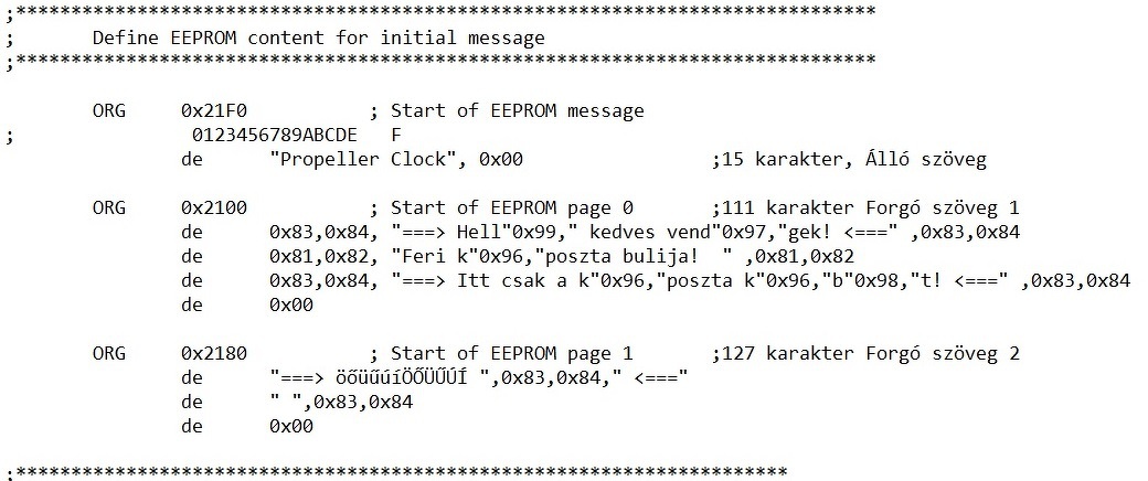

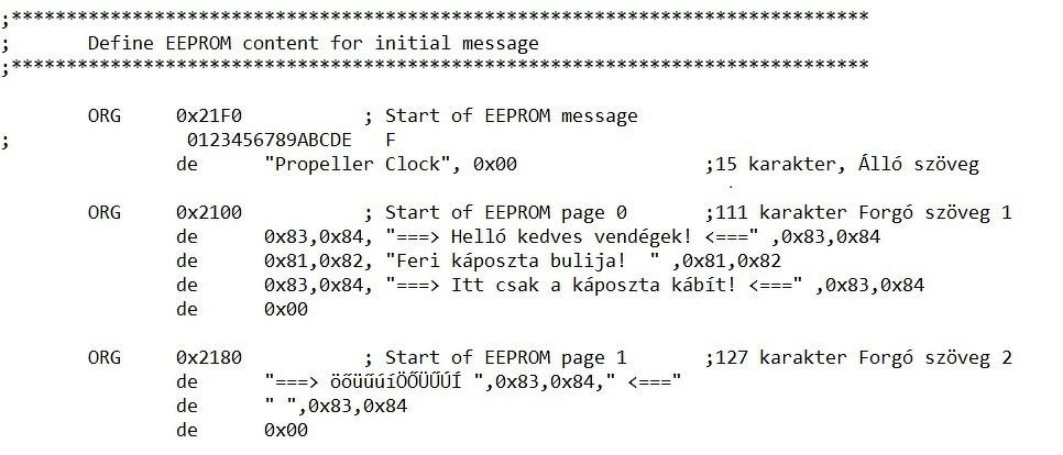

(#) Béla 66 hozzászólása Okt 8, 2018 /
Tapasztalatok az ékezetes betükkel!
1. verzió
Ékezetekkel, ahogyan azt írni kell. Majd lefordítottam hex-re.
Az EEPROM ablakban jobb oldalt megjelent a beírt szöveg ékezettel.
Viszont az EEPROM bal oldali ablakában pl. ó = F3
Gyanús volt a dolog. De mivel ez az ASCII kódtábla speciális karakterkészletébe esik, ez csak a hozzárendelt kódtól függ, hogy mi jelenik meg.
Itt a fórumon, egy korábban leírt ékezetes kód alapján, ez nem lesz jó!
Sajnos beigazolódott, nem működött a dolog, mert az ékezetes betűk helyén csak üres karakter volt!
2. verzió
Az asm-ben, a szövegben, az ékezetes betűk helyére beírtam a hex kódot. 2 asm.jpg
Fordítás hex-re. A kapott hex-et, ICPROG-ban beolvastattam. 2 icprog-ban.jpg
Az EEPROM bal oldali ablakában most jó hex szerepelt.
De a jobb oldali ablakban (ó) helyén tm jelent meg!
Gondolom azért, mert az ICPROG ASCII kódtáblájában ez szerepel!
De ez nem biztos!!! Annyira nem értek hozzá!
Nos az eredmény SIKER, minden betű jól jent meg.
Sajnos a CharGen bináris táblázatból nem értem, hogy jönnek ki a karakterek.
Gondolom, kellene hozzá valami megjelenítő ahova a hat értéket, beírom.
De ez sem biztos.
Bocs hogy ilyen hosszú lett, remélem érthetően írtam le!

A 2. számú megoldás a helyes.
A 16F628 kontroller 2048 szó programtárából rengeteget (1536) elvinne egy teljes ASCII kódtábla, a maradék nem elég a programhoz. Ezért az ASCII kódtábla egy részét (32 .. 127 kódú karakterek) használjuk csak. Azonban maradt még egy kis hely, ahova speciális karakterek képeit lehetett betenni. Erre a helyre kerültek az ékezetes karakterek. A címzésnek (a program méretének csökkentése miatt) folytonosnak kell lennie. Így (sajnos) az ékezetes karakterek kódjai egyediek lettek, amit a legtöbb PIC programozó nem ért.
