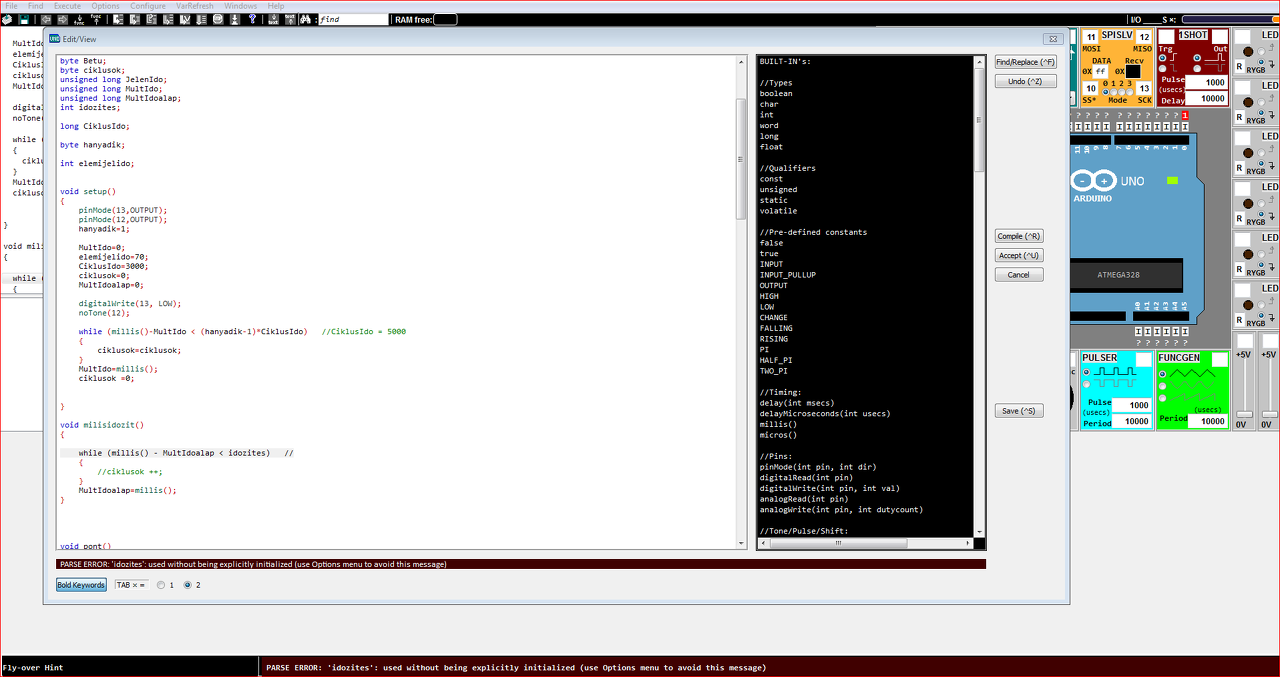

Nem mindig szeretem használni a szimulátorokat , de van mikor rákényszerülök.
Néha nem úgy működik ahogy gondolná az ember.
Most ebbe futottam bele.
Ardusim 2.2 elérhetősége

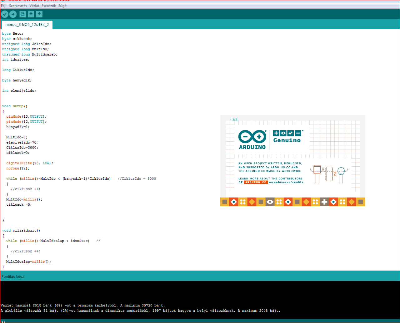

Az IDE 1.8.5 alatt szépen zokszó nélkül lefordul.
De ugyanaz a forráskód a szimulátorban elbukik.
Most miért tanuljak meg egy értetlen "szimulátorul" forráskódot írni , amikor IDE alatt működik ?!
Mi lehet a baja ?
De akár ajánlhattok másik "jobb" szimulátor progit is , ami nem ennyire finnyás.
A hozzászólás módosítva: Okt 9, 2018

(#) Kera_Will válasza kapu48 hozzászólására (») Okt 9, 2018 /
Sajnos nem tud IDE verziót váltani.
A hibaüzenet szerint mintha nem definiáltam volna a változót vagy nem kapott volna értéket.Pedig mint látszik meg van mindene.
unsigned long tipus definiíció az elején
A setup() alatt 0 értéket is kap feleslegesen , de ha nyafog legyen az is ott, aztán a millis()-től megkapja az aktuálisat mikor a függvényben értéket adok a változónak.
Érdekessége még az , hogy a régebbi fél egy éves szimulátorban még lefut ez a forráskód (V1.7.2).
De érthetetlen módon pl.: a noTone mint a Tone parancs kikapcsolóját se tudja lefordítani az ArduSim V2.2 csak azután ha az Options menüben engedek 1 lehetőséget.

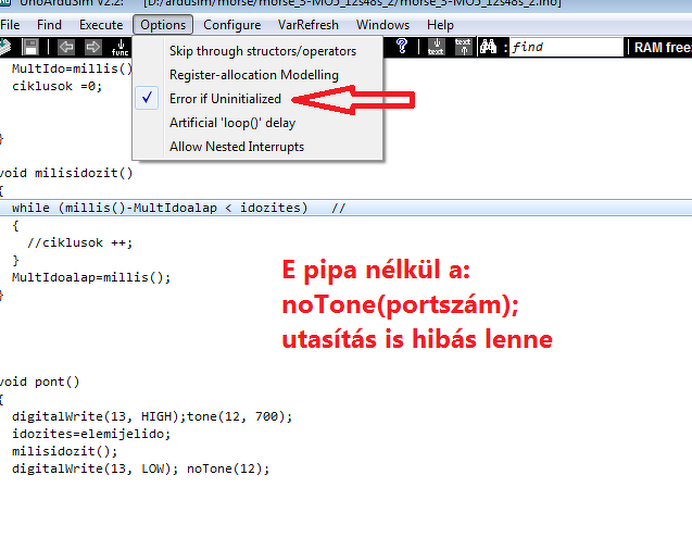

Érdekes pedig a noTone a saját Ardu utasítás készletének része.
A forrás írását segítendő , jobb oldali forráskód emlékeztetőből is kilehet emelni.
Ha onnan írtam bele, akkor is hibát adott az ardusim2.2 amíg a Options menüjét be nem állítottam.

(#) sargarigo válasza Kera_Will hozzászólására (») Okt 9, 2018 /
Én úgy látom, hogy arra hivatkozik hogy nincs inicializálva az "idozites" nevű változód. Deklaráltad hogy lesz egy ilyen, de nem adtál neki kezdőértéket. Még úgy sem, hogy állítólag a setup-ban megtetted. Lehet hogy csak én nem látom, de a szimulátor sem látja. Az hogy egy eldugott helyen egy eljárásban mégis megteszed még nem ment fel a kötelezettség alól. Tessék rendesen kezdőértéket adni neki
Ennek lehet egyébként az az oka (mármint hogy egyik működik másik meg nem), hogy az ide valamiért megengedőbb az ellenőrzéssel kapcsolatban. Hidd el, jobban jársz ha a szigorúbb ellenőrnek hiszel, mert akkor kisebb a valószínűsége hogy fejet falba verős helyzetbe kerülsz.

(#) Kera_Will válasza sargarigo hozzászólására (») Okt 10, 2018 /
Értem , volt olyan is hogy kezdoerteket is adtam neki.
Lásd Indító írasom csAtolt képein deklráció után értéket is adok neki 0- t, majd a millis felül csapja .
Akkor se tetszik neki.
(#) sargarigo válasza Kera_Will hozzászólására (») Okt 10, 2018 /
Na most kövezz meg, de pont az indító hozzászólásod képeit bogarásztam át (most is), és még mindig nem látom hol adsz neki kezdőértéket! Nem kevered valamelyik rokon értelmű nevű változóval?
(#) sargarigo válasza MATA hozzászólására (») Okt 10, 2018 /
Örülök
Ok köszönöm !
Valóban definiáltam változókat, de a void setup() -ban pedig kihagytam , nem volt alapértelmezett értékük.
Futási időben meg random lógnának a bitjei a levegőben amit a power-on tranziens állít be.
Addig amíg valamikor meg nem szólítom/hívom és nem kap valami valósabbat.
Erre figyelmeztet a szimulátor.
Érdekes módon az ArduinoIDE simán baj nélkül lefordította.
Akkor most melyik az "erősebb", kinek higgyek ?
A hozzászólás módosítva: Okt 10, 2018
(#) tbarath válasza Kera_Will hozzászólására (») Okt 10, 2018 /
Ha előbb olvasod (és persze használod a kiolvasott értéket) mint ahogy értelmes értéket adnál neki, az problémás. Amúgy nem baj.
Mint mondtam a szigorúbbnak! Akkor is érhet meglepetés, de nem annyi mint a megengedőbbnél. Amúgy ez akadémikus kérdés. Mindig adj neki kezdőértéket, ha lehet már a definíciónál és nem lesz ilyen gondod. Lesz amúgy is elég "na ezt most miért?" kérdés
