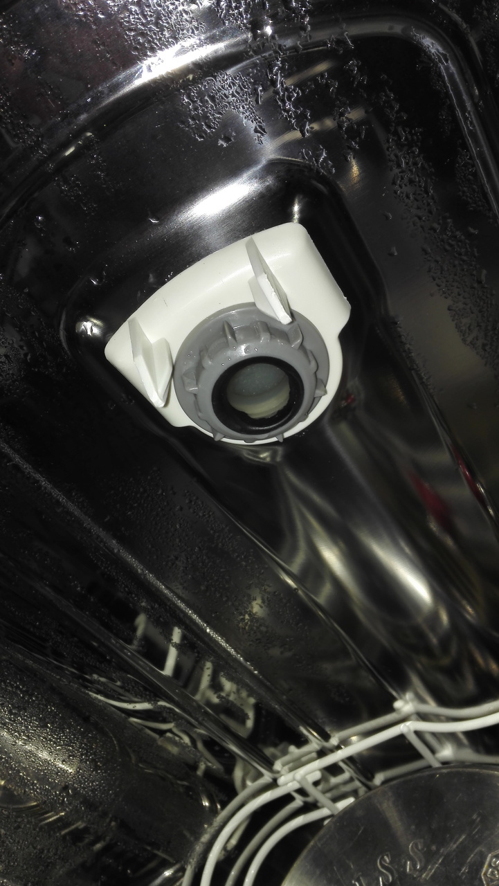

Én az orcy ban veszem br.620ft Nem lehet , hogy ami bele csatlakozik ebbe a tömítésbe az sérűlt és ezért tépi azt a tömítést? Az tény hogy tipus hiba de azért ennyire sűrűn nem szokott tönkremenni.

(#) zsoika válasza Dino71 hozzászólására (») Szept 18, 2018 /
Megnéztem mindkét gépet és nincs sérülés. Annyi viszont lehet hogy az évek alatt kicsit "megült" a tálca és így nem központos ...viszont elvileg ezt kiküszöböli az a 2db köröm a gép hátuljában.
Milyen néven veszed ott ,mert nem találom?
(#) Dino71 válasza zsoika hozzászólására (») Szept 18, 2018 /
MEG521 cikkszám, vízcső rögzítőanya indesit....
(#) zsoika válasza Dino71 hozzászólására (») Szept 19, 2018 /
Így már megtaláltam ,de nekem 1400ft -ot ír....szóval itt még drágább. Mondjuk ennyit megérne nekem ha biztosra tudnám hogy ez egy másik gyártó terméke.
Nem tudom miért nem szilikongumiból gyártják .
1hét múlva megyek pestre lehet próba szinten veszek 1et ....aztán ha nem jön be jön a bicikli belső .

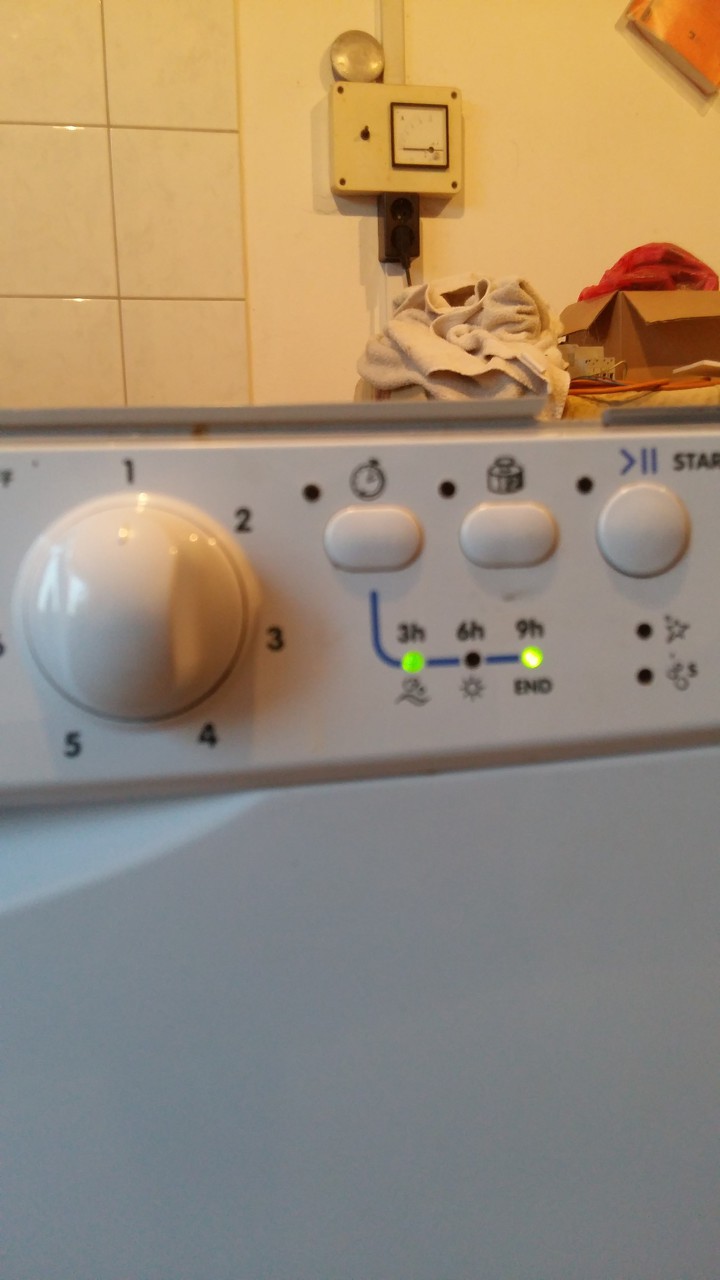

Szervusztok, segítséget kérnék egy Indesit DFG262 típusú gép hibaüzenetének értelmezésében.
Indítás után a vízbetöltés elindul kb. fél perc után kiszivattyúzza a vizet és a fényképen látható ledek villognak. A reed relét mérve az jónak tűnik.
