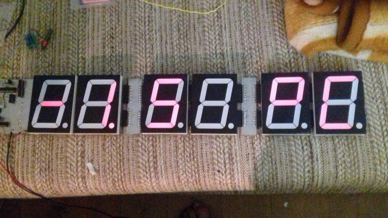

Megcsináltam az órát de vannak vele problémák. Tettem felhúzó ellenállást a pic lábára a DCF nek 8K2 a másik lába az invertált üresen van hagyva. Az idő közel 3 óra után sem állt be evvel szemben a LCD s DCF mutatja ,hogy van jel. Minden kijelzőhöz külön nyákot csináltam 9cmx12cm kijelző méret. Tüskesor van benne és minden digit program kapcsolóval lehet beállítani mit mutasson. A proci panelt egy oldalasra csináltam ezért 3db 7406 került bele.( kevesebb az átkötés) Sprint layoutban terveztem ha meg lesz a végleges változat fel tehetem PDF ben ? A fényerő szabályozás szintén nem változik nem tudom miért. Minden tranzisztor SMD re lett ültetve. A fény ellenállás helyére tettem potit 100K de az sem segített rajta. A másik probléma a TME ben nem lehet már kapni ezt a kijelző típust ezért nem csinálok új órát. Az ebay on van ugyan 5000/db körüli árfekvésben. Várom a tanácsokat. Üdv simonsen! A hozzászólás módosítva: Aug 5, 2016
Egy 9 évvel ezelőtti hozzászólásomra válaszoltál. Nekem már az órából semmi sincs meg ![]() Annak idején sem sokat használtam, mert gondok voltak a szoftverével. Akkor még nem ismertem a c-t, ezért nem is tudtam kijavítani. Most már simán menne. Amire emlékszek, hogy a PWM-es fényerőszabályozással is probléma volt, meg a DCF vétellel is. Ugyanannak a dcf vevőnek a jelét küldöd az lcd-s órádra, és erre az órára is?
Köszi a választ. A PWM megoldódott 9-12 volt kellett a tranzisztorokra. Az LDR helyett 100K trimmer poti van szépen megy vele. A DCF külön van a Conrad DCF meg az LCD óra nem ugyan az. Felhúzó ellenállás nem kell bele kivettem. Továbbra sem frissül az idő adat minden jól működik de az is lehet,hogy a DCF vevőt ki kéne tenni most 3m árnyékolt kábel van rajta a szkópon van impulzus csomag de úgy néz ki nincs benne értékelhető adat. Sajnos én egyáltalán nem értek a C programozáshoz PIC KIT 2 vel égettem be a hex et. Ha van működő hex lécci küld el. Van pár GPS vevőm Hi203E arra fogom a vezérlő panelt lecserélni jobbak a vételi lehetőségei mint a DCF nek. De még nem találtam hozzá kapcsrajzot meg hex et sem. Üdv simonsen. (HA9AS Szombathely).

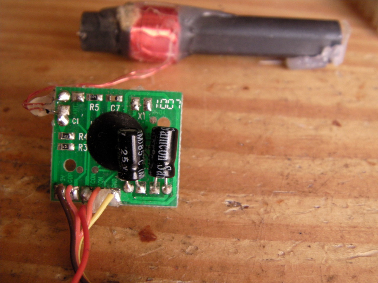

Belekezdtem egy DCF-óra készítésbe de már az elején elakadtam. Van egy modulom ami 100% hogy üzemképes. A kimenetére megcsináltam a képen látható kiegészítést. Ha adóra fordítom a ferritet akkor össze-vissza villog a led, sehogy se sikerül 1 mp.-es villogást elérnem. A ferritet forgatva a LEDen látszik, hogy a vevő dolgozik. Adott helyen másik (gyári) órán stabil vétel van. Mi lehet a gond?

Én is foglalkoztam a témával. A DCF vevőben meg kéne nézni , hogy a kimeneti tranzisztornak van e benne felhúzó ellenállás. A ledes tranzistror bázisán a data vonalon van e felhúzó ellenállás,mivel nálam egy Conrad os DCF panel van mind a 2 kimenetén van 10K a plusz 5Voltra kötve utólag mivel eredetileg ezt nem teszik bele. A DCF feléledési idejét nem mértem hány perc mert van neki. Üdv simonsen!
Az én modulom is két kimenetü ( N-P), ha a felhúzó ellenállás rákötve akkor a led folyamatosan világít, még azt a random villogást se produkálja amit nélküle. Természetesen minden variációnál kivártam a 6-8 percet.
Melyik modulod van? Conrados?
Ha igen, nézd meg a cikkek között a Mule DCF órát, ott le van rajzolva a bekötése. Ha jó a modul, kb. azonnal villogni kell a lednek, ha jó az irány.
Itt a modul képe, üzemelő szerkezetből termeltem ki, ha visszarakom akkor megy.
A bekötése: (balról jobbra) 3 Volt TCOP TCON PON GND Szeretnék nagy kijelzőst csinálni belőle, azért próbálkozom vele. A hozzászólás módosítva: Szept 23, 2016
Ha ezt egy kis asztali DCF órából termelted ki, akkor nem tudom. Ilyet még nem tudtam életrekelteni.
Esetleg nincs a közeledben kapcsolóüzemű táp, vagy TV, vagy valami hasonló? Mert az agyonüti.
A különböző zavarokat kiszűrve a kert közepén is próbáltam, semmi eredmény.
Sajnos én nem ismerem annak a vevőnek a felépítését, amit használsz.
Javaslom, hogy a Conrad-nál kapható vevőt próbáld meg, az általában használható. Persze átmeneti vételzavarok annál is vannak.
Nem életbevágó a dolog, csak gondoltam a meglévő anyagokból összerakok valami újat.
Azért érdekes, hogy kb. 1500 km-t írnak vételhatárnak, én 768 km-re vagyok légvonalban az adótól és tegnap óta nem sikerült egy szép szabályos 1 mp.-es villogást összehoznom.
A vétel nagyban függ a légköri körülményektől is. Én pl. az ország legkeletibb csücskében lakom, és ha az országban viharos idő van, nincs vételem. Vagyis van, mert a led villog, csak teljesen szabálytalanul, nem jó adat jön.

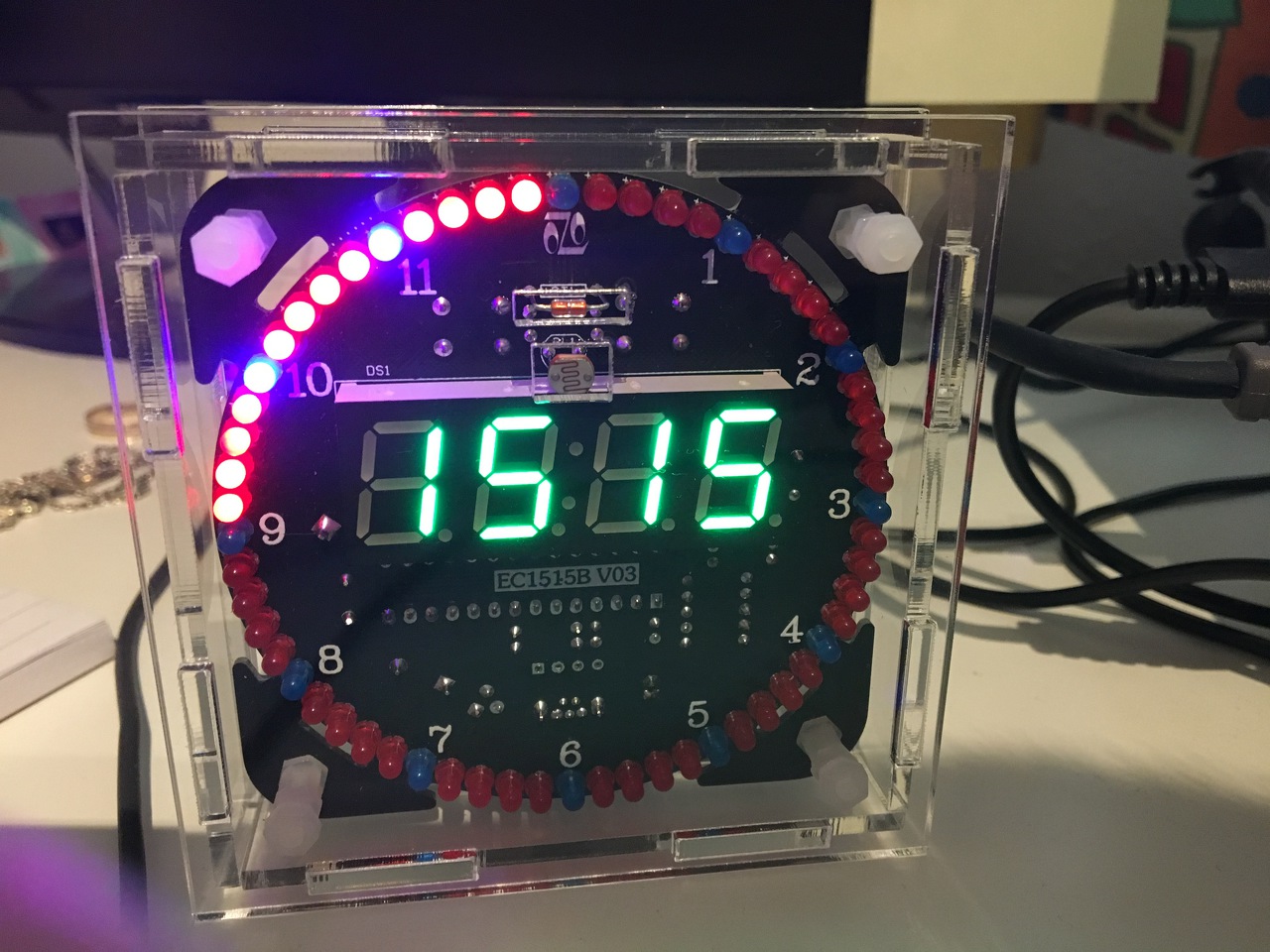

Sziasztok! Lehetséges hogy a topik nem megfelelő, ha így van bocsi. Adott egy LED kijelzős óra, ezt szeretném kiegészíteni DCF77 vevővel. Lehetséges? Mellékelem az óra elvi rajzát, és hogy milyen óra is ez, talán ismeritek. Köszönöm az ötleteket!

A kontrollerben futó programot kell hozzá módosítani. Egyébként ha van GPS jel, akkor az sokkal stabilabb, mint a DCF.
Hűha... Akkor lehet hogy így marad. Az órajel IC-hez nem lehet illeszteni a vevőt? Egy ilyen óra €10, max egy DCF vevő árát szánnám rá. Ráadásul én nem tudok programozni, bár minden doksi és program elérhető, bár kínai nyelven.
Tudom hogy a GPS jel pontosabb, viszont épületen belül nem nagyon használható.
Vevő kérdése, nálam a pincében (családi ház) két vevő is van, jól működnek.
Gondolom annak könnyen megoldható, aki értelmezni is tudja a leírást. A program módosítása nélkül nem lehet megoldani. Ez nem olyan dolog, hogy hozzákötöm és készen is van. A DCF (vagy GPS) vevő által szolgáltatott adatot dekódolni is kell, hogy abból az órát nézegető számára értelmes információ legyen. A kapcsolási rajz szerint nincs benne órajel IC. RTC (Real Time Clock) IC van benne, de az önmagában egy buta eszköz, kell hozzá egy mester (jelen esetben egy mikrokontroller), ami elkéri tőle időnként a pontos időt. Az is kódólva érkezik, a kontroller dekódólja. Az RTC IC kb. ennyit tud, leszámítva pár extrát, IC-től függően. A DCF vevőt is a kontrollerhez kell kötni, nem az RTC IC-hez.
Sajnos sokkal bonyolultabb mint gondoltam.
Amúgy a RTC IC mennyire pontos?
Több típusú RTC IC létezik. Én annó DS1307-tel építettem órát, fél év alatt kb. egy-két percet sietett, már nem emlékszem pontosan. Ez az IC külső kvarckristályt vagy külső órajelet igényel, egyszerű kvarcot (32 768 Hz-es "órakvarc" kell hozzá) használva jött össze a a sietés. Ha külső órajelről használod, akkor annyira pontos, mint amennyire pontos a külső órajel.
DS3231 adatlapja viszont garantálja, hogy egy év alatt max. +- 2 percet téveszt. Ez az RTC tartalmaz beépített kvarcot aminek a pontosságát a hőmérséklet változásával automatikusan kompenzálja a belső elektronika. Kb. így lehet ezekkel számolni.
