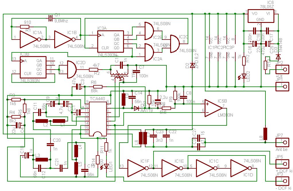

Egy másik topkban már leírtam ezt de későjöttemrrá,hogy az már elég off. remélem nem haragusztok a itt is leírom. Sokan írogattok a Conrad-os vevőmodulról, hogy ilyen meg olyan és milyen drága. Miért nem építettek egy vevőt? Volt nálam is (szerencsére kölcsön) egy Conrad-os modul tényleg siralmas volt amit produkált, az órám jó ha naponta 1x-2x beállt. Megépítettem a RT által leközölt kapcsolást kisebb-nagyobb módosításokkal. Most jó ha egy nap 1-2 órát nem stabil a vételem. Eddig a legtöbbet fél órát kellett várnom, hogy az órám beálljon. JA és nem utolsószempont az sem, hogy a vevő nem 4000 HUF körüli árból jött ki. Némi szopással jár a megépítése, de később megéri. a Conrad-os vevő kimondottan németországi alkalmazásra készült ott meg nincs szükség akkora érzékenysére nameg szelektívitásra mint nálunk. Ezért kínlódnak itt azok a vevők. Egy jótanács annak aki vevő építésre adja a fejét: Szerezz be (ha csak kölcsön is) egy induktivításmérőt. Ugyanis a fazékvasaknak nagy a szórása és gyanum szerint ez okozza a szívások nagy részét. Antenna.jpg Antenna_szetszedve.jpg Vevo.jpg Vevo_szetszedve.jpg
Az a kézzel megépítendő vevőegység az, ami a vevo_szetszedve.jpg képen is szerepel?
Azt kicsit húzós lenne utánépíteni, bár nem lehetetlen ![]() Egy kezdő biztosan nem fogja tudni reprodukálni! Milyen IC kell ebbe az RT-s verzióba? Ha valami speciális IC, akkor merre kapható itthon?
Igen az! A vevő " lelke" a TCA 440, NDK-s néven A244D (190 HUF) AM vevő ic. Akármelyik lepukkant alkatrészkereskedő be tudja szerezni. A másik 3 ic csak a 80 Khz-s oscillátor jel előállításáért felelős. 9,6 Mhz-es kvarc van benne ez van leosztva szimpla TTL IC-kel, amik bontásból kerültek ki.
"Azt kicsit húzós lenne utánépíteni, bár nem lehetetlen" Már miért lenne lehetetlen? Olyan azért ne kezdjen hozzá aki az első kudarc után félredobja. Mint az RF-es dolgokhoz általában türelem kell, de a végén meghálája. MELLESLEG én sem vagyok profi és meg tudtam építeni akkor másnak miért ne sikerülne? A kapcsolási rajzot és a NYÁK-ot is az Eagle freeware verziójával készítettem.

A vevő is az, csak abban különbözik, hogy saját kvarcoscillátora van (9,6Mhz leosztva 80Khz-re) és nem az órától kapja a 80 Khz-et, így önálló életet tud élni. A fennmaradó kapukkal a komparátor kimenő jelét formázom, és a ledet hajtom meg.

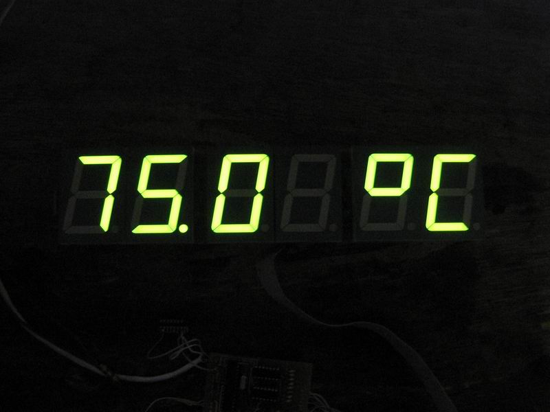

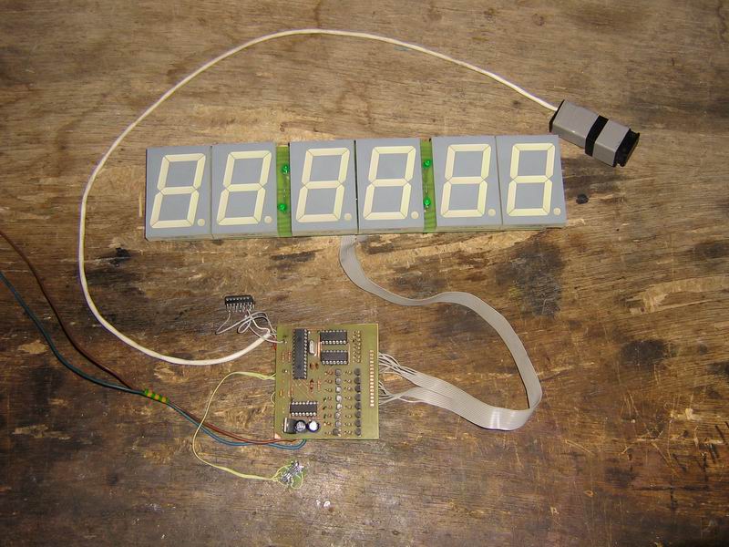

Én is megépítettem az órát, működig rendesen, csak a hőmérsékletméréssel van gond. Én nem DS1621-et tettem bele, hanem LM75-öt. Elméletileg ugyan az, de gyakorlatilag az óra mindig 75.0 fokot jelez, néha átvált -2.0 fokra Tegyek bele DS1621-et, és akkor jó lesz, vagy mi lehet a gond? Mellékletbe tettem pár képet róla.

Tegnap összeállítottam az órát és azóta nem állt be rajta az idő. A DCF vevőm tutira jó, ugyanis a vicsys féle DCF óra pillanatok alatt beáll ugyanazzal a vevővel ugyanazon a helyen, a kapcsolást átnéztem már többször de abban sem találtam hibát....

Ezt alakítottam át úgy hogy bele építettem egy 80 Khz-es oscillátort. A rajz a mellékletben található.
Valszeg az órád fordított fázisu DCF jelet vár, mint amit a vevőd kiad.
Javaslom a vevőd és az órád közé építs be egy fázisfordító tagot pl. invertert.

Spagoca, látványosan utánépítetted a vevöt. Egyenlöre az lenne a kérdésem hogy mekkora L8 értéke a rajzodon? és hogy melyik tekercs nem került fazékmagra? a zöld festékpetyel jelöltre gondolok. Nem akarom szétoffolni a témát, ha a modiknak nem tetszik át lehet helyezni egy DCF77 vevö épitése topikba
L8 az amit zöld festékpöttyel lász. Értéke 3-5 mH. Csak egy RF fojtó. Ha az antennát nem távtápláltra készíted akkor nincs is rá szükség.
A többi tekercsről szerintem minden megtalálható a txt fájlban.
