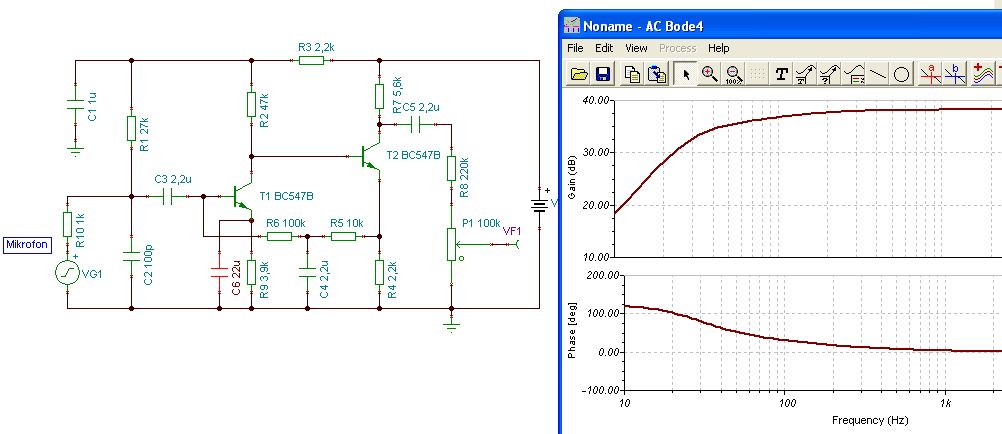

Olyan problémával állok szemben, hogy csináltam kettő mikrofon erősítőt egy TDA7052A végfokkal.
Az egyik jó hangosan szól, a másik viszont sokkal halkabban. Elviekben ugyan olyan a felépítésük. Gyakorlatban kicsit különbözik, mert próbanyákon készítettem...
Válaszotokat előre is köszönöm.

(#) proli007 válasza Magorh hozzászólására (») Máj 6, 2008 /
Hát akkor az mégsem egyforma!A próbanyák nem lehet oka.
Ha torzítatlanul szól a halk, akkor a visszacsatolásban kell keresni a különbséget. Kondi-ellenállás kisebb-nagyobb...
üdv! proli007
(#) Magorh válasza proli007 hozzászólására (») Máj 6, 2008 /
Addig már eljutottam a hibakeresésnél, hogy a végfok az jó. A mikrofon erősítőben van valahol a hiba...
Nehezíti még a dolgom, hogy nincs kapcs. rajz és így kicsit nehézkes..
-Az értékek jók.
-Összekötések is...
Mi az, hogy nincs kapcsirajz? Hát rajzold ki!
Nem hiszem, hogy tíz ellenállásnál több van benne
üdv! proli007
Nah, csináltam egy gyors skiccet...
Még annyi kiegészítésképp, hogy nem 5v-al táplálom, hanem 9-ről.
Nincs itt baj, (azon kívül, hogy a rajz így elég rosszul néz ki) viszont a bekerikázott résznél hiányzik egy ellenállás (47k...100k vagy valami.)
Mérd meg az erősítését.
"Parasztosan", ha nincs generátorod:
Kis trafóról, két ellenállással leosztod a feszt, 1:1000 (100kohm/100ohm) arányban, ezt beadod és a kimenetén meg megméred mennyit ad.
üdv! proli007
Nem szépségversenyre készült.
Elvileg megtaláltam a hibát. A potinál lévő kondin el van nyomtatva az érték.
Azért köszönöm a segítséget.
Szóval azért még néhány alkatrész hiányzik a rajzodról R6-C6. Az enyémről, meg a T2 tranyó kollektorából, a 100pF-os kondi.
Ha a C6 piros kondi nincs benne, akkor az erősítése 10 alatt van. Most így kb. 40dB. Ja, és a C1-nek is kicsi az 1uF.
Nem a szépségverseny számít, hanem az érthetőség!
üdv! proli0007
(#) szilva válasza Magorh hozzászólására (») Máj 6, 2008 /
Gondolom, a visszarajzolásba csúszhatott hiba, és a jobb oldali tranzisztornak nem a bázisáról, hanem az emitteréről megy a földre a 2.2uF.
(Hú, de átláthatatlan így, mindjárt visszarajzolom rendesen)
(#) proli007 válasza szilva hozzászólására (») Máj 6, 2008 /
Igazad van, így is jó!
üdv! proli007
(#) szilva válasza szilva hozzászólására (») Máj 6, 2008 /
No, ha nem tévedtem, akkor ez lenne a rajzon. Szóval ott bal alul szerintem a 2.2µF rossz helyen volt rajzolva, valamint nem igazán értem a kimeneten a 220k soros ellenállást. Az nem 220 ohm akart lenni véletlenül?
(Egyébként ez egy számomra szokatlan elrendezésű erősítő, ilyen, mikrofon- illetve lemezjátszó vagy magnóhangszedő előerősítőket én inkább olyanokat láttam, ahol a jobb oldali tranzisztor PNP típus.)
Köszönöm. Akkor a Te rajzod szerint megépítem újra rendes nyákra..
Ui.: C1 helyére akkor mekkora menjen?
Én egy 22µF-o kondit tennék.
