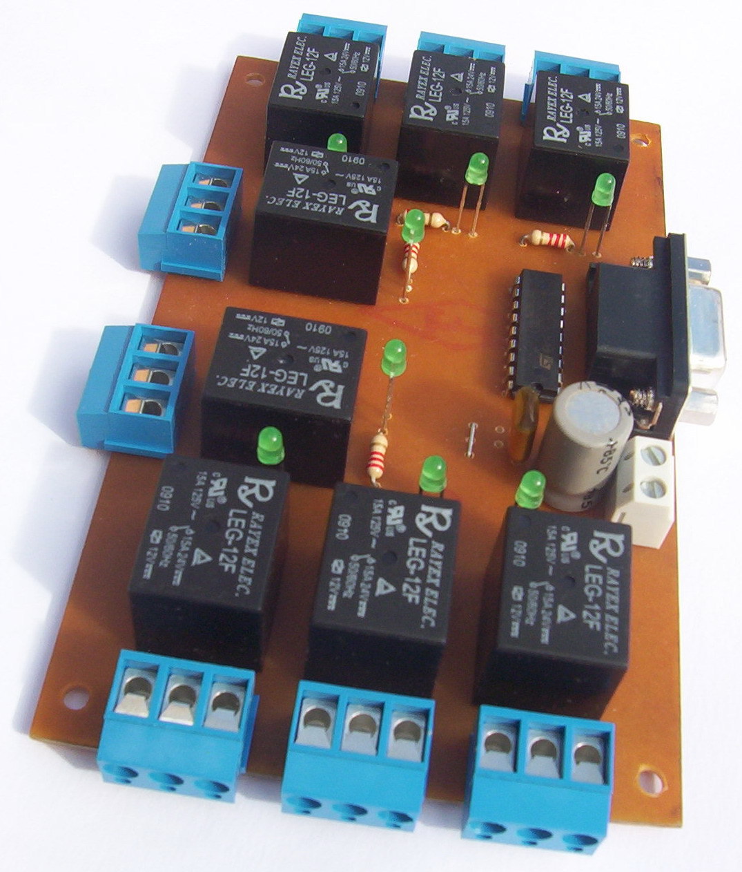

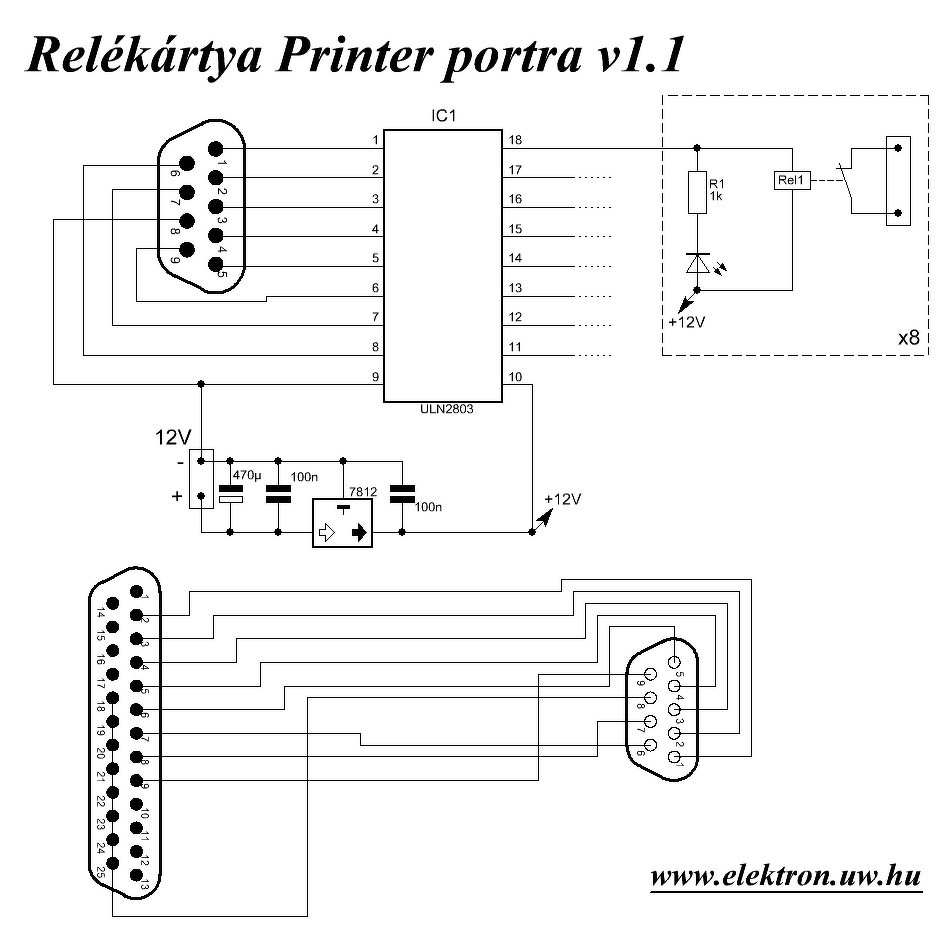

(#) zolikatona08 hozzászólása Ápr 4, 2018 /
Üdv. Találtam neten egy relékártyát
http://elektron.uw.hu/elektro/egyeb/Relay/relay.htm
(az 1.1-et akarom megcsinálni)
És a képen látszik hogy a 7812 es tranzisztor nincs bent illetve egy kondi sincs...
A kapcsolási rajzon pedig ott van. Most akkor nekem sem kell azt belerakni?
És még egy kérdés... oké hogy 12v a táp de hány amper?
A hozzászólás módosítva: Ápr 4, 2018
(#) Tasznka válasza zolikatona08 hozzászólására (») Ápr 4, 2018 /
A 7812 az stabi,az akkor kell,ha magasabb a tápod,mint 12V.Ha berakod a stabit ,annak kell elé-utána kondi.Az elkót azt rakd be 470µF-1000µF ,mert a relék ráncigálják a tápot kapcsoláskor.Az hogy mennyi A a terhelés,az a reléktől függ,de 1A-es sztem elég(ha bent lenne a 7812,az úgy is csak max 1A bír ).
(#) zolikatona08 válasza Tasznka hozzászólására (») Ápr 4, 2018 /
De ha nincs 12v 1A-s tápom akkor rámehet a 12v 3.33A? nem lesz baja (7812 es stabi nélkül)
(#) Tasznka válasza zolikatona08 hozzászólására (») Ápr 5, 2018 /
Az sohasem gond,ha többet tud a táp .
