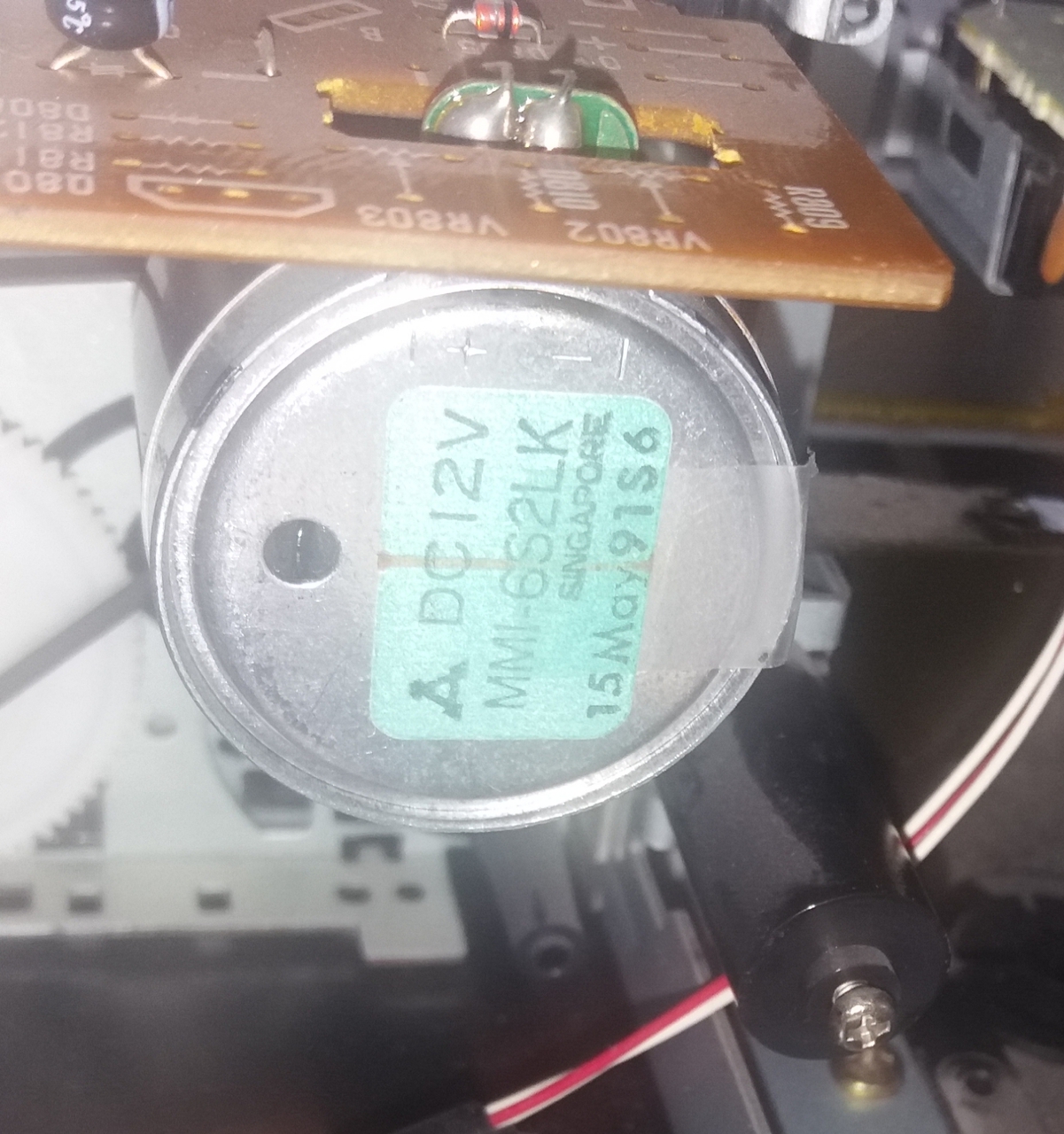

Sziasztok! Van egy Yamaha KX-250 deckem amiben az mmi-6s2lk típusú motor a lejátszást követő 20-30 másodperc múlva erős visító hangot ad ki. Megoldhatom ezt házilag,például kenőanyag használatával és ha igen akkor milyen kenőanyagot használjak és hogyan?
igen,kiveszed a motort,és megnézed hogy kotyog ,erre arra ,előre hátra szokót,ha nem kotyog jobbra balra akkor egy csepp olaj csodákra képes,ha kotyog akkor persely csere,és jó.Ha olajazod csak egy csépintés.de ha persej akkor nézd vissza a fórumon ,hogy cserélhető.Én cseréltem és leírtam hogy
Szerintem akkor jól gondoltam , igy mértem meg.
Igen, a motornál érdemes beakasztani, és úgy mérni, felhelyezni.
Ha korrekt munkát akarsz, akkor szétborítod az egész motort és a kommutátort is átcsiszolod és oxidmentesíted. Több Yamahán vagyok már túl (jelenleg is van KX-250, 492, 670) és hidd el meghálálják a törődést!

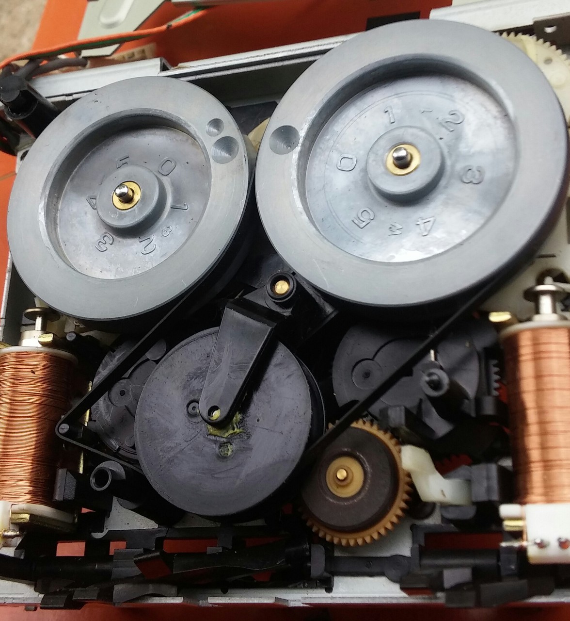

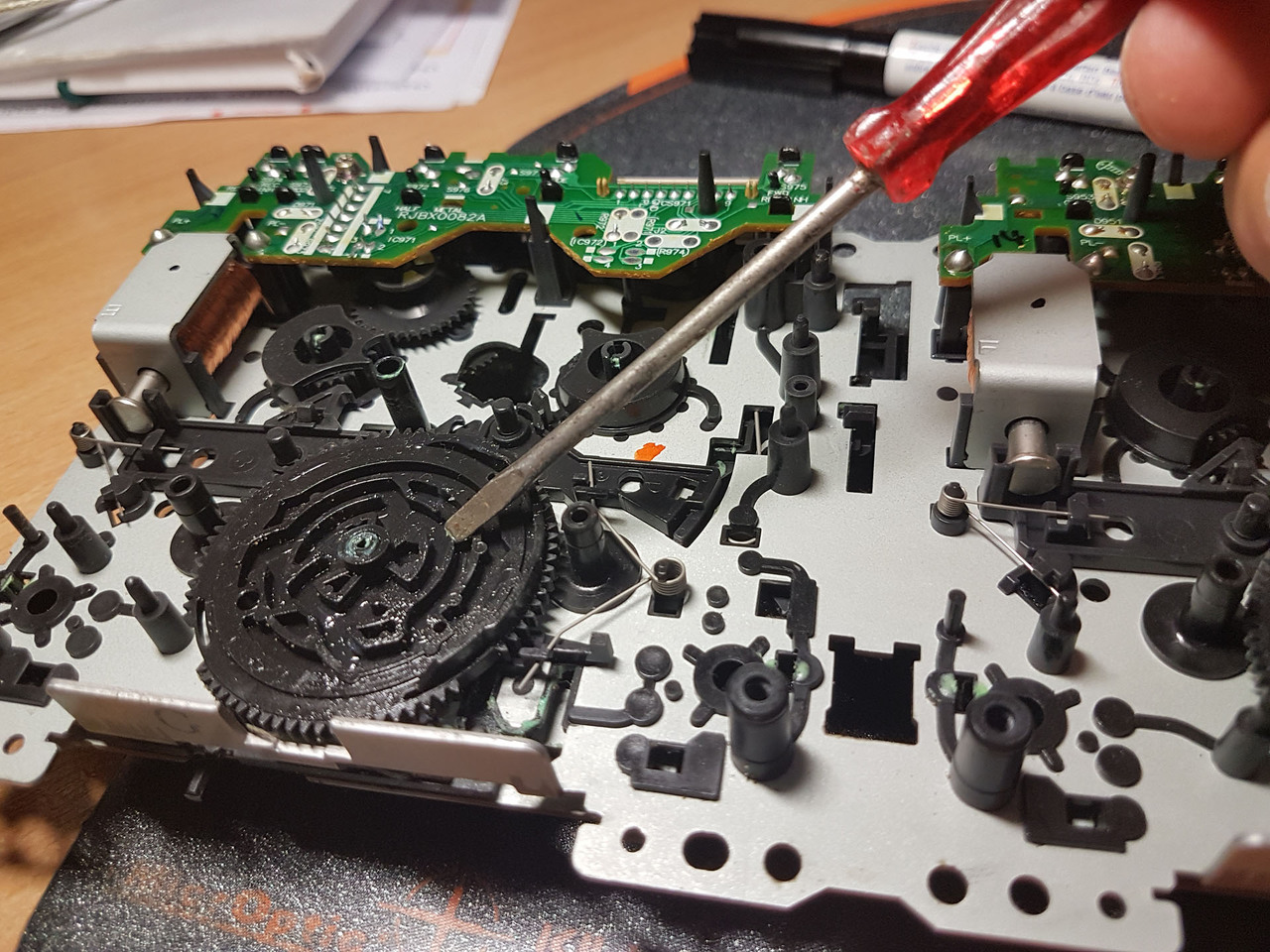

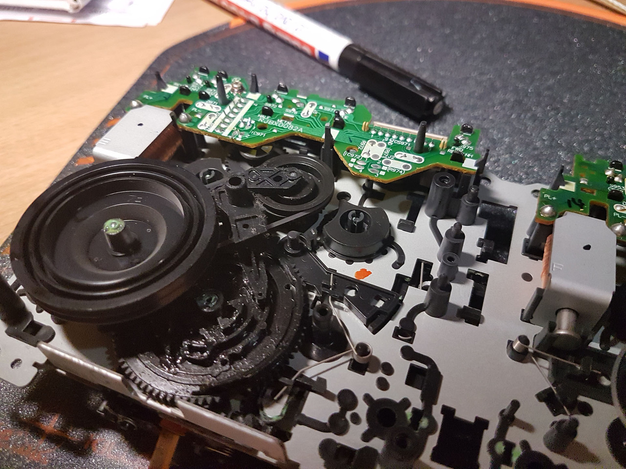

Egy Panasonic SA-AK17 kazettás mechanikáját szedtem szét kitisztítani és összerakás után össze-vissza kattog csak. Motor nyitja az ajtót és vezérli a mechanikát is, oda-vissza játszós, 2 kazettás. Csak többszöri gombnyomásra nyitja az ajtót, a lejátszáskor kattog ahogy a fejet viszi, de nem indul el, van hogy közben kicsit teker a szalagon. Látszik, hogy a fej mozog fel-le és a tekercs behúz, ami a mozgatást váltja ki. Szerintem rosszul raktam össze a programkereket, de már 100x megpróbáltam mindenféle módban és nem jó. Hogyan kell ezt rendesen összerakni?

A szíjak szorosak. A szervizkönyv nekem is megvan, ellenőriztem a szíjak pontos felhelyezését. A kenés is megvolt, UB40 Lithium -al fújtam be. Ez egy kenőzsír.

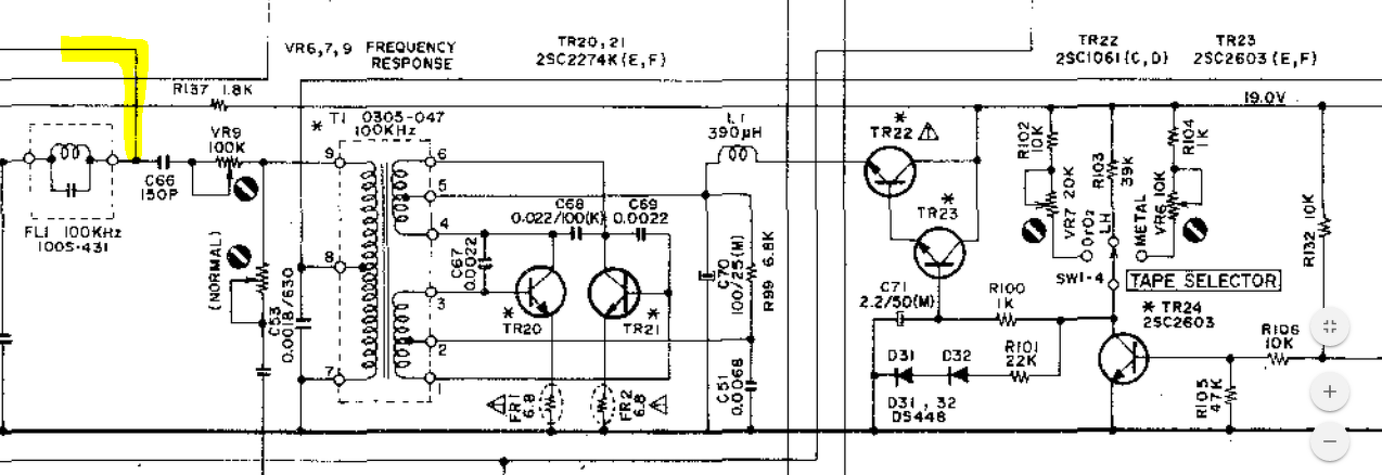

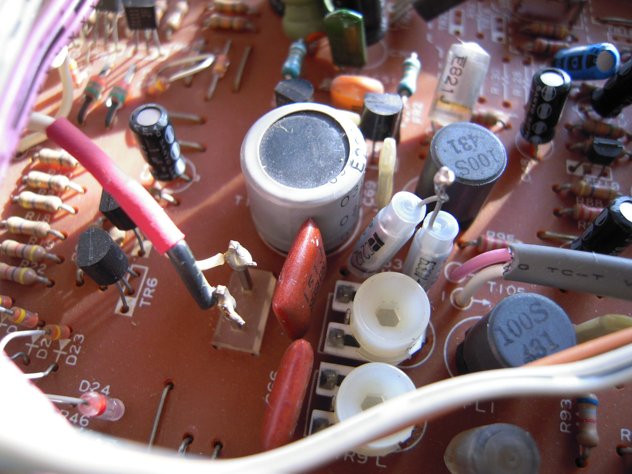

Javítanék egy Akai CS-F12 decket, mechanikusan már tökéletes, viszont a felvétel nem az igazi: gyári állapotban még minimumra letekert előmágnesezéssel is magas hangokat alig rögzít, és torzít is. Először persze fejhibára gondoltam, de szemre az eredeti sem kopott, és vadiúj példánnyal is pont ugyanolyan (mértem számítógéppel, jó ha fél dB eltérés van a kettő között, mindkét csatornán). Mivel nem teljesen egyformán volt rossz, hanem a jobb csatorna még tompább, megfordítottam a fej bekötését. Ugyanazon az oldalon maradt a hiba, így szerintem behatároltam az elektronikára a gondot. Próbáltam mérni az előmágnesezést multiméterrel, de ez legfeljebb csak visszajelzésre jó, amúgy 440 Hz-ig hiteles az adatlapja szerint. Sajnos más műszerem ilyen tartományra nincsen. Így a gyengébb csatornán 80, míg a jobban működőn 67 V Ac-t mértem, ez egybevág a kettő közti különbséggel (ugyebár, a nagyobb bias nyomja le jobban a magasakat). Potméterrel állítható, az nem sérült. (Sárgával jelöltem a fej csatlakozási pontját.) Akkor belenéztem a rajzba, megtaláltam a normál álláshoz tartozó ellenállást (R103), ami beállítja az oszcillátor munkapontot. Elkezdtem növelni, kb. 55 kOhm-nál lehetett jól beállítani a magas-átvitelt mindkét csatornán. Viszont, így meg jól hallhatóan torzít, és nem túlvezérlés, hanem előmágnesezési hiba jelleggel: magas hangoknál bereccsen, súg. Elbizonytalanodva, hogy ez-e a módosítás helyes útja, átkapcsoltam krómra (persze kazettát is cseréltem) - ott semmihez nem nyúltam, de szintúgy: magashang nincs, torzítás már így is van. A hozzá tartozó finomító potival a magasakon lehet növelni, de persze tiszta attól még nem lesz. Úgyhogy az utolsó gyanúm, amit továbbra sincs mivel ellenőriznem, hogy maga az oszcillátor torz jelet ad ki magából. A 19V-os tápfeszültség 18.4, szerintem még beleférne. A trafó kimenetén van egy ilyen kondi (1.8nF, 630V), valami ehhez nagyon hasonlót más fórumon említettek, hogy még prémium gépekből is halomra lehet kidobálni mára. Lehet esetleg köze a hibához? És ha igen, mennyire kritikus az értéke, vagy honnan szerezhető be? Ilyen értékben és feszültségtűrésben nem nagyon láttam sehol... A hozzászólás módosítva: Okt 17, 2018
Nem, "csak" cseréltem vadonat újra. De az előző kb. 50 magnójavításnál sem volt gond enélkül.
Szkóp nélkül elég nehéz a dolgod a torzítás és a frekvencia tekintetében. Szemrevételezd a T1 trafót, esetleg nem repedt-e meg a vas vagy nem eset-e szét, stb. Az R103, mint a többi környékén lévő ellenállás az oszcillátor tápfeszültségét állítja, (ha jól néztem), így ha elállítod, biztosan nem a helyes értékekkel dogozik sem a törlés, sem az előmágnesezés. Nézd meg a törlőfejet is, mert az is szerves része ennek az áramkörnek.
Nos, repedést, sérülést én nem látok rajta. De igazából bármi elképzelhető, mert valószínűleg leejthették a készüléket korábban, a szintszabályzó potméter ugyanis mástól nehezen törik el (már cseréltem). Az említett elemeken mindenesetre nem látok sérülést, bár azt nem tudom, a törlőfej vajon gyári-e, vagy esetleg cserélték valamire.
Multiméterrel mérve a frekvencia 105 kHz, a rajzon meg 100 szerepel, szerintem ez tűrésen belül esik. Persze, hogy a tápfeszültséget módosítom, de azt króm, metál állás beállításához amúgy is kell a megfelelő potméterekkel. Nem gondolom, hogy ettől feltétlenül teljesen rosszul fog működni, és már előtte se szólt jól.. ezért kezdtem bele az egészbe. Átjátszottam egy mintát. Óvatosan, csak -1 dB-ig lett kivezérelve, törlés az van rendesen. És ami még feltűnt, hogy a torzításon túl a jobb csatornára valami búgó zajt is rávesz (végén hallatszik, hogy meddig ment a felvétel). Táphibának elég fura lenne, mert akkor szerintem mindkét oldalon ugyanúgy csinálná. A hozzászólás módosítva: Okt 20, 2018
A lesliewednesday forumtárs által javasoltakon, kívül az adott áramkörben az összes alkatrész cseréje lehetne a megoldás.
Szerintem, ha nem saját készülék, most kell megállni a javítással, műszerezettség hiányában.
Ez munkadíjként már eleve nem megtérülő projekt, szívességből anyagköltségen vállaltam el más munkáért cserébe. Persze arra számítottam, hogy mechanikai rutinfeladatok lesznek csak vele..
Ezek, túlnyomó többsége 30-40 éve, javításmentes, esetleg a szíjakat cserélték benne.
