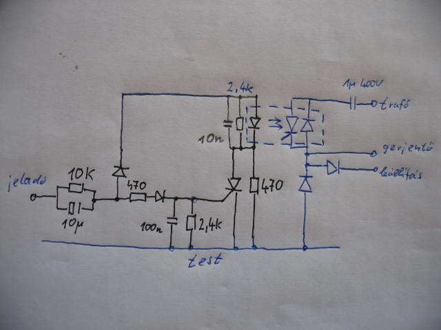

erdekelne hogy mit csinal egy robogoban a CDI gyujtaselektronika hogy mukodik a tiltas benne? Milyen alkatreszek vannak benne? Esetleg egy rajza ha valakinek van az nagyon jo lenne,tiltasos elektronika vagy anelkuli. P.S Es ha valaki jol tud oroszul akkor ha van ideje megkernem hogy ezen a kapcsolason forditsa le az orosz szoveget. Probalkoztam mar szotarral de nem jutottam semmire Koszonom!
Parancsolj itt egy rajz a jobb alsó sarokban levő linken is, néz szét.
Kosz kb ez lenne a rajz,de pl hogyan mukodik es ha ki akarom venni a tiltast akkor mit csinaljak?
Ha valóban ilyen az elektronikád,nem csak külalakra akkor megnyugtatlak,ebbe nincs tiltás.
Kb ilyen jar az enyembe is csak az lenne a kerdes hogy mi a lenyeg a tiltasban?
Amikor tul nagyon felmegy a fordulat akkor a szikrabol visszavesz?
Az ilyen egyszerű elektronikákkal szerelt gyújtásoknál külön,pontos fordulatszámra beállitott tiltás mint olyan nincs. Van ellenben automatikusan létrejövő feszültségcsökkenés. A kondenzátort töltő tekercs induktivitása akkora,hogy a maximális feszültségét 3-4 ezres fordulatszámon éri el. Efölött a rövidülő periódusok miatt egyre kevesebb feszültséget szolgáltat,a végén (bár ez már a 8-9 ezres tartományban van) annyira lecsökken,hogy elégtelen lesz a gyújtószikra. A te és a többi ilyen "fenékköszörű" esetében a tirisztor nem képes begyújtani. Midössze egy ellenállás cseréjével a fordulatszám kitolható a fentebb emlitett határig. Régebben pár darabon kipróbálva működött. A fórumon több okból sem teszem közzé,ebből a fontosabb:ilyen átalakitás után a túlhajtott motor->dugótörés->kisgyerek repül.... Egyébként a kapcsolást nem nagy ügy még egy hobbistának sem megérteni-visszafejteni,átalakitani.
szétbontottam egy Honda jellegü gyújtásmodult, valami quadra volt felszerelve(azt nem láttam mert a modult úgy hozták hogy rossz és nem lehetne-e megjavitani).
Érdekességként teszem most fel, mert érdekes a kapcsolástechnikája, van benne egy normál kivitelü tirisztor, és talán valami optotirisztor??? A felirata "SIRBA" annyit tököltem hogy mi lehet hogy már a sirba visz. különben tényleg rossz volt, két dióda volt zárlatos, amiket kicseréltem. asztalon már müködik is.
