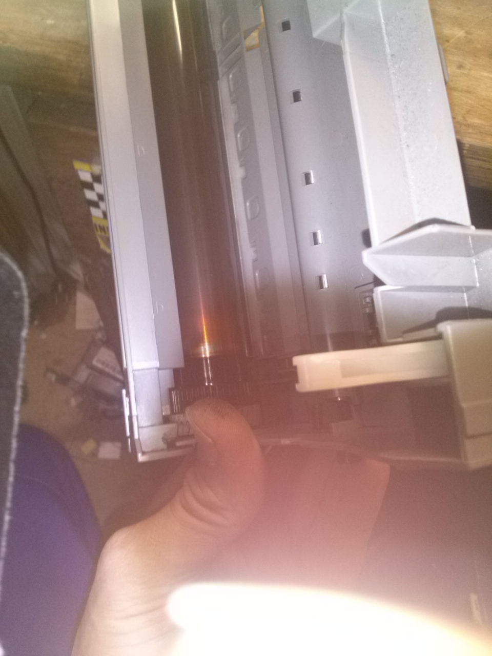

Lézer tonernél lehet olyan, hogy letapad a festék a tonerben? Súlyra van benne bőven de mégsem nyomtat. Másik tonerrel hibátlan. Eredeti hp toner mindkettő. Üdv!
Ige lehet .Jól fel kell rázni.
Megvolt nem segített.
Ha kiveszed a tonert , és oldalt forgatod a fogaskereket , hogy forogjon a henger , akkor hord fel magára port ?
Neked ez új dolog?? Mert kezdetektől így működik az összes. Fejtisztítás címszóval nyomja a festéket...
Ez nem csak a hp-ra igaz, hanem az összes tintásra, amit láttam.
Nem láttam rajta. Némi porcicát azonban kiszedtem belőle.
Az baj , akkor ott valami nincs jól összerakva a tonerben .Mert , ha forgatod , akkor meg kell jelenni a hengeren a pornak , viszont ha visszafelé tekered , akkor meg az éllehúzó le kell , hogy szedje az összeset.
