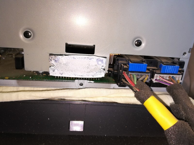

Most vettem észre hogy az ajtókban van egy csipogó is az ajtóyitó környékén, de szól minden ajtóba mindkét hangszóró. Basszus annyira nincs, mint amikor teljesen letekered a basszust, vagy teljesen kikötöd a mély hangszórót és csak a közepek kopognak. Ma kibontottam a rádiót, abban bíztam hátha kimozgott a csatlakozó de sajnos nem. Csak odáig jutottam hogy a tetejét levegyem. Teszek fel képeket.
(#) Joe_001 válasza nitroderm hozzászólására (») Okt 14, 2018 /
Nézegetem a hozzászólásokat. nem ismerem ezt a rádiót, de végre kiszedted, és ha kondis kimenete van a végfoknak, az kiszáradhatott, az ilyen hibát csinál. Meg kéne mérni, nézi, hogy púpos-e...
(A képhez képest ezek beljebb vannak a végfok IC körül.)

(#) Inhouse válasza nitroderm hozzászólására (») Okt 14, 2018 /
Jópár éve nincs már csatoló kondi az autós cuccok végfokában, igyekeznek mérnökök a kor színvonalának megfelelő teljesítményt kihozni, az meg 12V-on csak hidalva érhető el. Oda meg nem kell kondi.
Nem látok szub kimenetet, ez valószínűleg kilőve. Marad az, hogy mégiscsak le van húzva valamilyen beállításban a mély. Mivel azt írtad, hogy kétutas és szól a mélyközép is, a hozzávezető megszakadás mindnél opció kilőve. A fordított bekötést próbáltad, kilőve... Én nem nagyon hallottam olyan hibát, hogy szól a végfok minden kimenete, csak nincs mély...ettől még lehet.
Ami szól az korrekt hangerővel teszi, vagy az is csak csicsereg?
