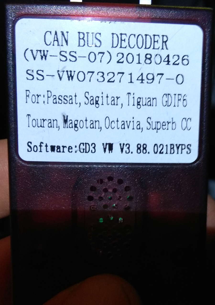

Következő a problémám: Android fejegység can bus adapterrel. Minden can busos funkció működik (ajtónyitás, üzemanyagszint, fordulatszám, tolatókamera, stb), egészen addig amíg nincs ráadva a gyújtás. Gyújtás ráadása után kb. 5-10 másodperccel ezek a funkciók megállnak, nem váltanak státuszt. Ez a fejegység: Bővebben: Link A csatolt képen látható can bus dekóder van rajta. Az autó egy 2007-es VW Caddy. Ha valakinek van bármi ötlete, hogy mit kezdhetnék vele, köszönettel fogadom.

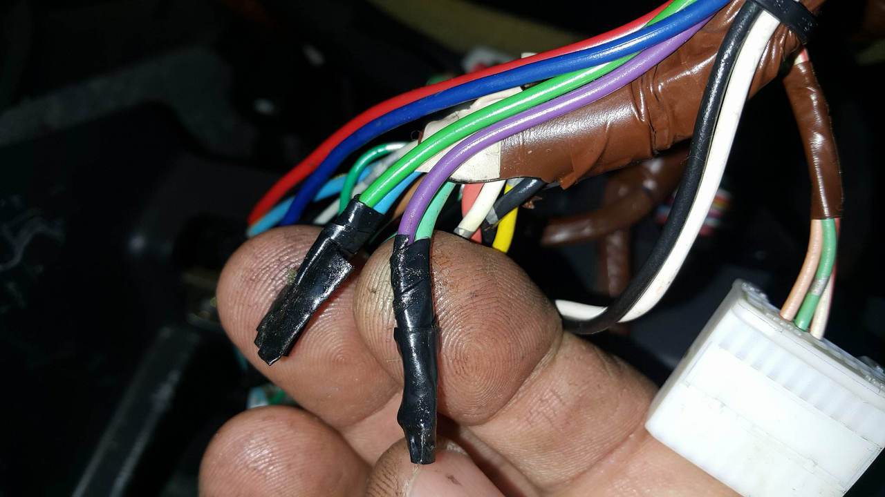

Szép napot mindenkinek .Egy kérdés a fórum tagoknak ,Van egy 2din.Renault trafic 3 magnó.A hiba jelenség az hogy ki/be kapcsol.Az óra jól müködik rajta de más nem .10 másodpercenként ki kapcsol,magátol vissza is kapcsol.Kiszereltem hogy nem e a kábelezés van megsérülve de az asztalon is ugyan ez a gond.Valaki tud esetleg segiteni ?
Úgy szerelted ki, hogy levágtad a kábeleket?
Én úgy értelmeztem, hogy javítani szeretné, hogy újra használható legyen a járműben...de így levagdosva, még az antenna koax is...
Most tök őszintén ki az aki ilyet lop?
A bontóban is így szerelik ki, hogy megmaradjon a csatlakozó és ne kelljen forrasztgatni a lábakra.
Van olyan is, hidd el, azt meg nem írtad, hogy bontóban vetted.
Én sehol nem vettem, én csak válaszoltam.
A kerdest nem en tettem fel.
