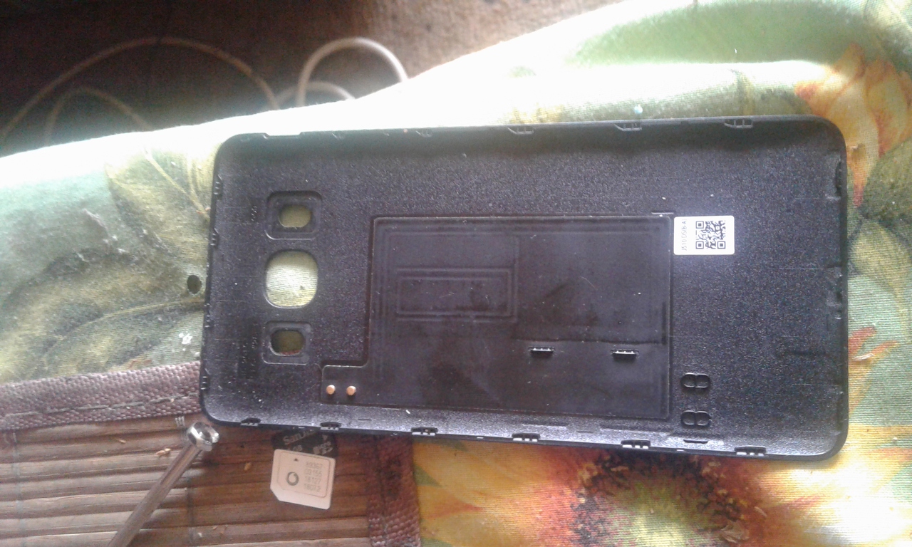

(#) Lajcs1121 hozzászólása Okt 28, 2018 /
Sziasztok! Kellene egy kis sgìtsèg. Van 1 Samsung j5-öm de nem működik az iránytű rajta. "No magnetik szenzor " ezt irja. Mit lehet tenni? Ja meg még 1 kérdés valki megtudná mondani, hogy a hátlapon mi az a 2 pöcök rajta?
(#) Firefighter1 válasza Lajcs1121 hozzászólására (») Okt 28, 2018 /
Hát ha azt írja hogy "No magnetik szenzor" akkor mintha nem lenne benne!
Az a két pöcök meg a telefon hátulján csatlakozik!.. PL vezeték nélküli töltő vevője csatlakozik ott a telefonhoz
Mint pl ezek
az hogy neked a hátlapba miért van csati.. nemtudom.. lehet hogy tuningos a hátlapod és van benne vevő
(#) uniman válasza Lajcs1121 hozzászólására (») Okt 28, 2018 /
A "J5-öm"-et először is pontosítsd, nem csak egyféle létezik belőle... Samsung Galaxy J5 J500F, 500F/DS, J500G/DS, J500Y, J500M, J500M...J510...J520...J530..
A hozzászólás módosítva: Okt 28, 2018
(#) killbill válasza Firefighter1 hozzászólására (») Okt 28, 2018 /
Az a két pöcök az NFC antennájának csatlakozója.
(#) Sanyi220v válasza Firefighter1 hozzászólására (») Okt 28, 2018 /
Nem hiszem, hogy töltő lenne, inkább antennának mondanám. simán erősíti a térerőt.
A pontos tipusa Samsung galaxy j5 (2016) sm510fn. Android verzió: 7.1.1. Nem lenne benne sensor? Létezik ilyen?
Nincs benne iránytũ... az S5-ösben is van. Az én J7-esemben sincs...de például ebben van és működik is. Mindkettőre felraktam a "Compass.apk"-t, de a J7-n mozdulatlan, bár hibát nem jelez az app.

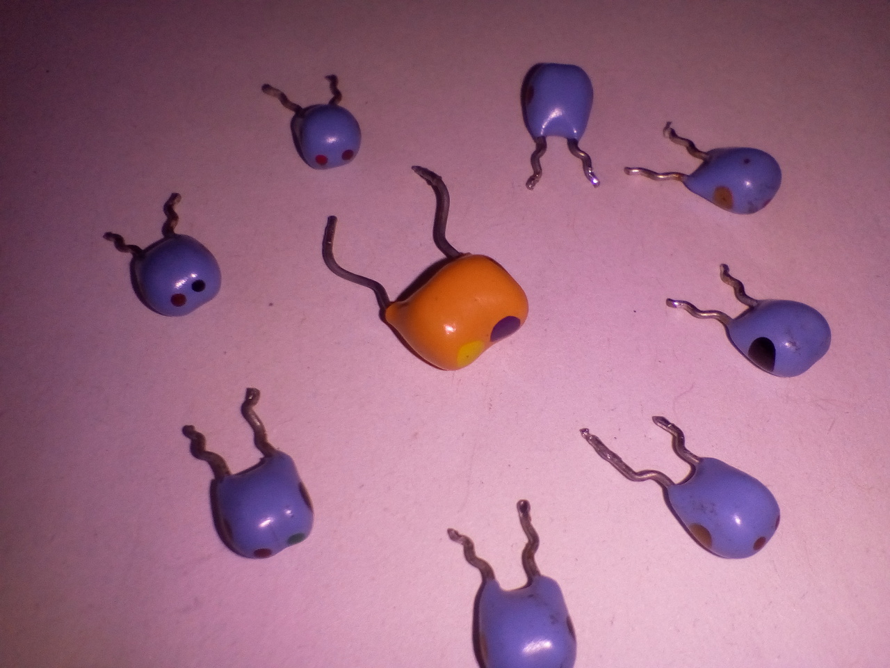

(#) Edem631 hozzászólása Okt 29, 2018 /
Üdv.Tud valaki infót ezekröl a több szìnpöttyel kódolt kondenzátorokról,hogy kell az értékét beazonosìtani?
(#) Hp41C válasza Edem631 hozzászólására (») Okt 29, 2018 /
(#) metabo123 válasza Edem631 hozzászólására (») Okt 29, 2018 /
Szerintem ezek induktivitások (a kékek tuti.)
Multival mérj rá szakadásvizsgálóval. Ha sípol ... induktivitás.
Igen azok induktivitások rámértem..Egy törött lábút megtörtem és benne van a tekercs.Kösz a válaszokat.
(#) elektroncso válasza Edem631 hozzászólására (») Okt 29, 2018 / 2
A kékek tekercsek. Értéküket ugyan úgy lehet meghatározni mint az ellenállásoknál, az Ohm uH-nek a kOhm pedig mH-nek felel meg.
Ha jól tudom.
(#) lóri válasza elektroncso hozzászólására (») Okt 29, 2018 /
Igen, én is így emlékszem. Amúgy ugyanúgy.

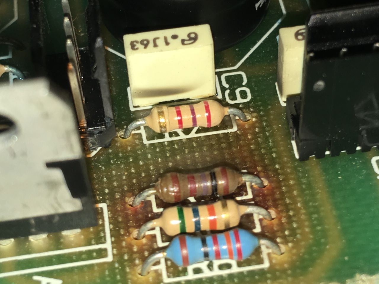

(#) botesz hozzászólása Okt 31, 2018 /
Sziasztok!Meg tudja valaki mondani a képen látható barna színű ellenállás értékét? Köszönöm!
