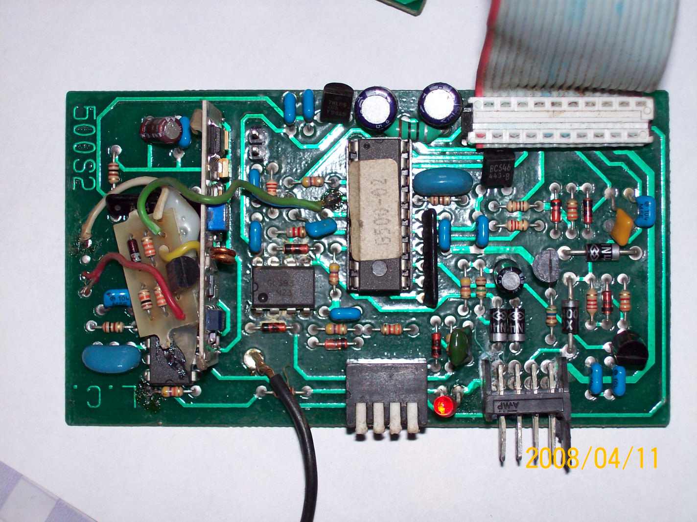

(#) pubos hozzászólása Ápr 11, 2008 /
Hello.
Szétkaptam a szerkezetet.
Rakok fel róla képeket.Az autoba a piros led se jelez vissza a be van riasztozva az autopeddig az villogni szokott.Amúgy lehuztam mind akét csatit kivettem a riasztot,hogy szétkapom mondom megprobálom igy inditani meg se mozdul az öninditó!
ugyhogy ugy tudom csak elinditani hogy a nagy csati rávan dugva a szerviz kulcs peddig OFF állásba.
(#) kobold válasza pubos hozzászólására (») Ápr 11, 2008 /
Valószínűleg össze kéne zárni két vezetéket az indításhoz, vagy egyet testre, de ezt így nem lehet eldönteni, max. az autónál lehetne kisakkozni (vagy bekötési rajzon megkeresni, ha volna).
Bekarikáztam pár helyet, ami így elsőre nem tetszik. A panel1 az RF-vevő, a leragasztott IC valószínűleg az encoder; ezek, mivel a központi üzemel, valószínűleg működnek, de zavar az elégettnek tűnő három vezeték (piros, fehér, zöld), úgy általában nagyon gány a vezetékek beforrasztása, és beázási nyomok is vannak. A másik panelon szemre kevesebb feltűnő dolog van, de az egyik pont egy relé melletti csati tövében.
A panelok forrasztási oldala nem volt a képeken, de ilyesmiket kellene ott is keresni így elsőre.
(#) pubos válasza kobold hozzászólására (») Ápr 11, 2008 /
Ok.Hát igy a képeken jobban látom én is a dolgokat.
Esetleg van valami javaslatod hol kezdjem a javitást.
Szerinted érdemes ezzel foglalkozni vagy dobjam az ekészet a kukába.Az auto inditását megoldom,ha leszerelem a riasztot, de ami hiányozni fog a távirányitoval az ajtó nyitása- zárása.
Meg kellene próbálni jól letakarítani az egészet, denaturált szesszel, ecsettel átmosni a panelokat (ne áztasd át a kondikat, reléket; a lábaknál, sávokon legyen tiszta), illetve kicserélni a gyanús vezetékeket, szépen beforraszttani mindet (ne lógjanak a szálai mindenfelé). Ezután, ha nem jó, el kellene kezdeni a távirányítóval kapcsolgatni, persze kibontva de bekötve, és kiméregetni, hogy hol "akad el" a riasztót kikapcsoló jel az encoder és (feltehetően) egy relé között. A visszarajzolás is segíthet, bár nem egyszerű.
