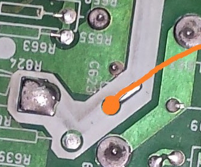

Mennyi az a sok ami gondot okoz? A "Kadarist" hozzászólásában mellékelt rajz alapján nem lehet sok, a C623, azt pedig mérés nélkül cserélném.
(#) tigriss válasza vargaf hozzászólására (») Okt 28, 2018 /
Hol találom a c623-mat?
(#) vargaf válasza tigriss hozzászólására (») Okt 28, 2018 /
Ez most komoly? A TV nálad van én innen nem látom, Győr messze van Zákányszéktől, értékelhető minőségű képet pedig nem tettél fel.
Azt hittem csak megnézed a képet és látod a C623 feliratot, jól látszik.

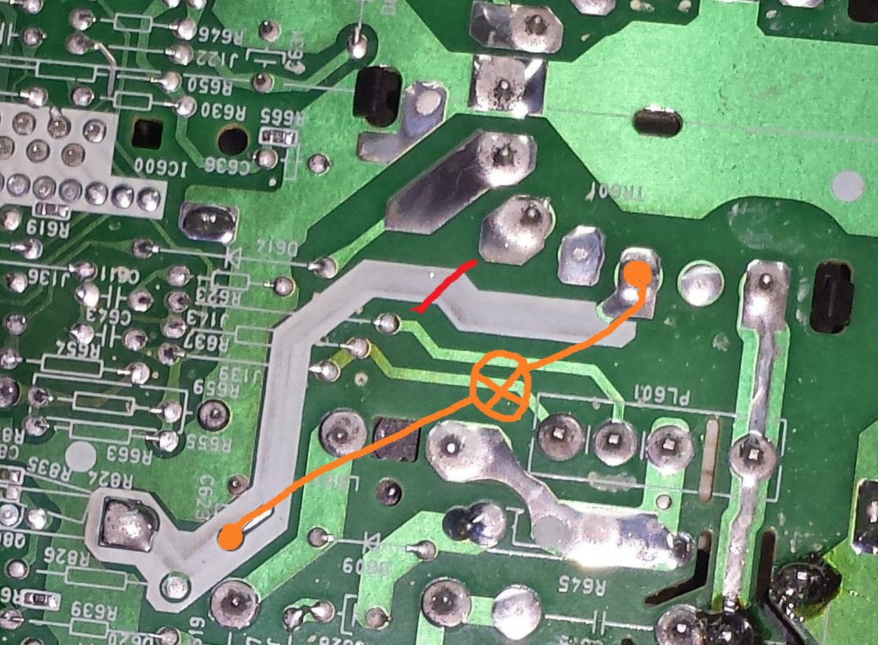

Az jól látszik, de ez nem egy kondi? Aminek 3 lába van, nem értem a többi vonalat.
Ne a vonalakat figyeld, azokat más rajzolta oda, a kondenzátor a berajzolt izzó jel bal oldalon lévő vezetékénél van és csak két lába van.

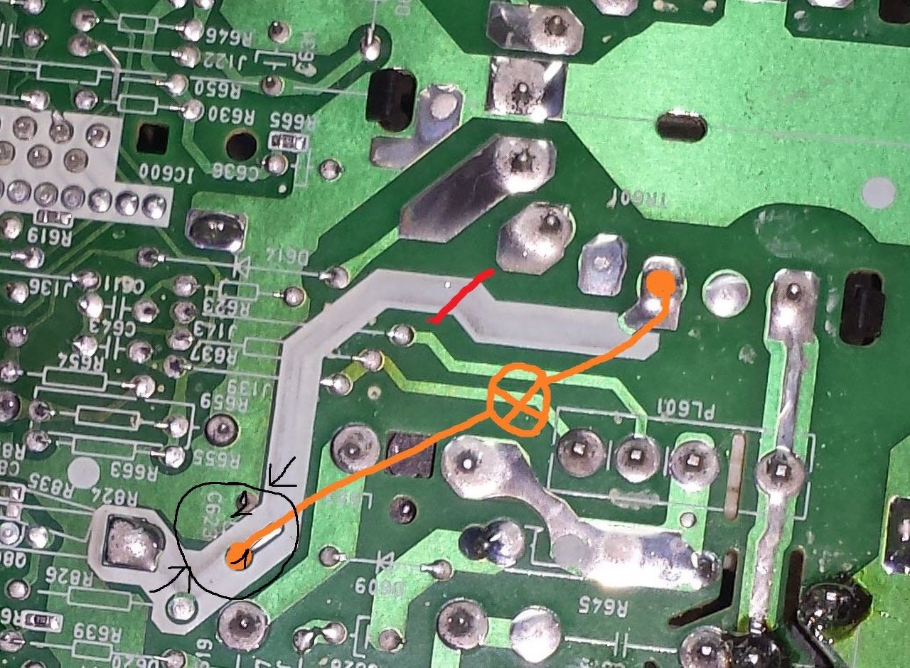

Bejelöltem mire gondolok.
Az lenne és 1-2 lába?
Itt van, igen.
A hozzászólás módosítva: Okt 28, 2018
Panel vajon melyik részén lehet? Ki kell, hogy szedjem a panelt vajon?
Hol tudok venni ilyen kondit hozzá?
A sorkimenő transzformátor mellett van, de a kérdéseid alapján javasolom, hogy hívj szakembert.
