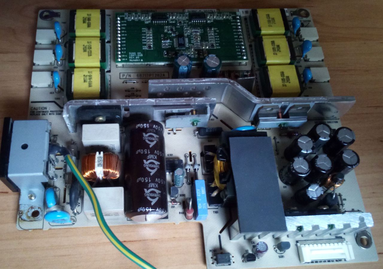

Kaptam egy ismerőstől egy DELL 1801 FP monitort mondván: nézzek már bele.
Belenéztem.
Azt látom, egy 150µF 450V elkónak megbomlott az integritása, a 230-as csatlakozó után a 3,15A/250V bizti szakadt. Áramszünet utáni hálózat visszakapcsolgatás zúzta le.
Jó lenne pár dolgot mérni is de sajna pont ennek a kapcsolási rajzát nem leltem a neten, csak eggyel régebbiét, de az a primer oldalon nem igen egyezik. A hátoldalon egy-két smd ellenállás olyan mintha megmelegedett volna, többihez képest ráncosabb, mattabb a forrasztásuk.
Meg van esetleg valakinek? Egyéb jó tanácsot is szívesen fogadok, nem sok tapasztalatom van a monitorokat illetően...
Pár kép hátha valaki ráismer...
A hozzászólás módosítva: Okt 6, 2018
(#) Gafly válasza adapter hozzászólására (») Okt 6, 2018 /
Azt azért gondolkodás nélkül cseréld ki...
És akkor most tartunk 1200 forintnál, 150uf / 450V, és így tovább
(#) adapter válasza Gafly hozzászólására (») Okt 6, 2018 /
Azt már nem is említve, hogy az eredeti 20x50mm, helyére csak ilyen fér el, a méret is fontos ebben az esetben, az általánosítás most nem igaz...
(#) BlackForce válasza adapter hozzászólására (») Okt 6, 2018 /
Szerintem cseréld ki a 150µF 450V elkót,és a 3,15A biztit,meg ellenőrizd le a kondi előtt lévő diódahidat.Szerintem ha ezek rendbe lesznek,akkor a táp beindul.
Nem nagy ördöngősség,eldurrant a kondi és ami előtte van vitte magával (legalább a biztit).
(#) Kovidivi válasza BlackForce hozzászólására (») Okt 6, 2018 /
Azt kell még megnézni, hogy a lüktető egyenfeszültség mit nyírt még ki... Nem éppen mondható nornál körülménynek, ha a feszültség 50Hz-cel pulzál 0 és 320V között.
(#) pipi válasza Kovidivi hozzászólására (») Okt 6, 2018 /
Szerintem is még elment a trafót kapcsolgató fet/tranyó az örök vadászmezőkre.
A kapacát vesztett kondi nem igazán csinált zárlatot, inkább a fet/tanyó ment el zárlatba,
esetleg vitte magával a graetz/diódá(ka)t is.
(#) adapter válasza BlackForce hozzászólására (») Okt 6, 2018 /
Mindenkinek:
Nincs ilyen kondim most a fiókban, sőt hirtelen rendelni sem tudnék, mit szóltok hozzá, hogy csak egy 400V/100µF elkóval kipróbálnám elindul-e vagy sem....
Diódahidat jónak ítélem, 470mV körül nyitogatnak, zárlatot szakadást nem találtam, sőt még a varisztort is jónak mértem ami a körben van....
Sajnos a kapcsoló tranzisztorról sokat nem tudtam meg, mert nem látszik a felirat egyáltalán rajta. Méréshez nem ártana tudni kicsit többet róla, mindegy ma már nem foglalkozok vele, holnap meg nem leszek itthon...
Meglátjuk utána...
(#) pipi válasza adapter hozzászólására (») Okt 6, 2018 / 1
Próbáld ki, szerintem megy az 100mikróval is próbára , de 2-3 kondit is köthetsz párhuzamosan hogy elérd a 150 mikrót
A tranyót forraszd ki, mérd meg.Emitterellenállást is mérd meg, ellenőrizd a színkódját.
A táppal esetleg köss sorba egy 75-100W-os izzót, ne pukkanjon el rögtön az új bizti.

(#) adapter válasza pipi hozzászólására (») Okt 7, 2018 /
Remélem holnap odaférek hozzá...
(#) BlackForce válasza adapter hozzászólására (») Okt 7, 2018 / 1

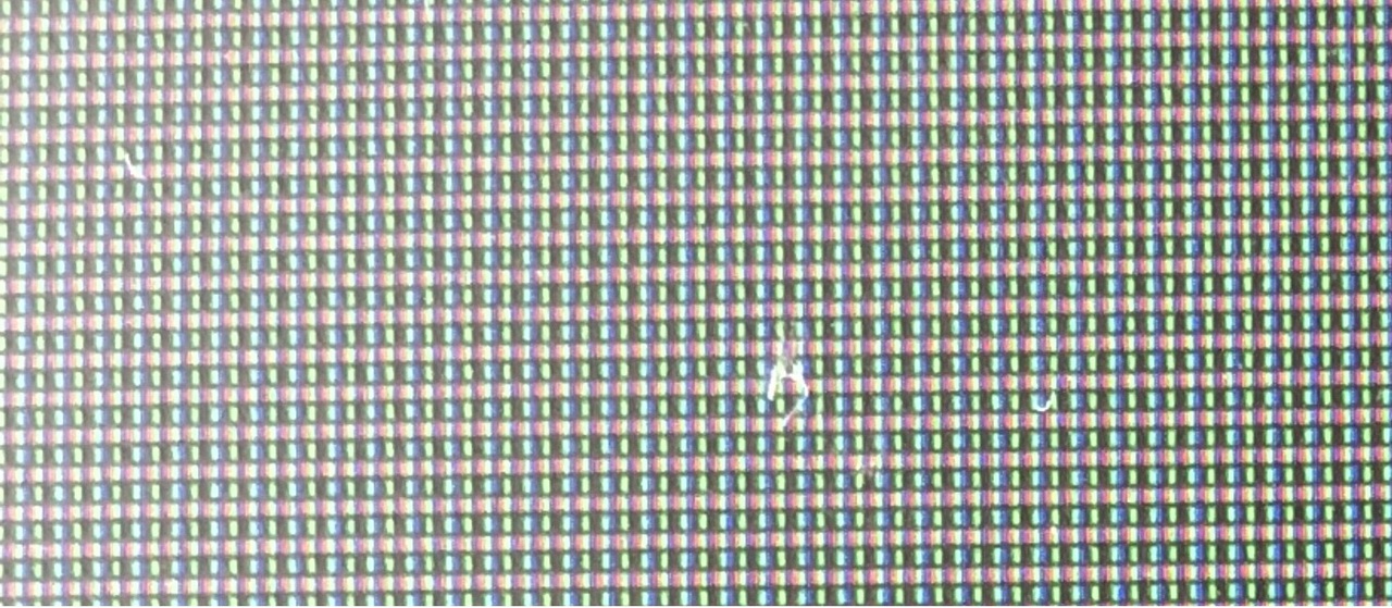

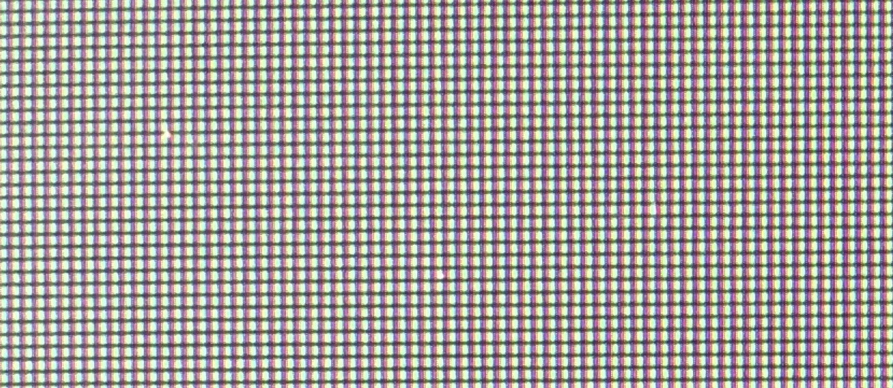

(#) asprey válasza yohnsee hozzászólására (») Okt 9, 2018 /
Köszönöm a válaszodat, megmarad a tónuskülömbség levett fényerőnél is sajnos. Úgy látom mintha minden második vízszintes pixel kékesen világítana.
A teljes szétszedés megvolt, ledek lenben világítanak. Cof, csatlakozok megvizsgálva ütögetésre mozgatásra semmi változás.
(#) adapter válasza BlackForce hozzászólására (») Okt 10, 2018 /
Nna, végre volt egy kis időm megnézni ezt a tápot, és úgy néz ki nyertél, kicseréltem a kondit (2db 200V/330µF sorosan -PC tápból bontva) meg egy 2A/250V bizti tettem be.
Terheletlenül elindul, 75W-os izzó felvillan épp csak kicsit míg tölti a kondit, a feszültségek megvannak; a nyák szitajelölések alapján mindegyik. Ugyan össze még nem raktam teljesen, (kell rendelnem normális kondit még )de bizakodó vagyok....
A hozzászólás módosítva: Okt 10, 2018
(#) BlackForce válasza adapter hozzászólására (») Okt 10, 2018 /
Örülök neki hogy beindult a táp.Szerintem jó lesz az.
Ha van helyed a panelon,nyugodtan benne is hagyhatod a pc táp kondikat.Még jobb is,mivel egy-egy kondin nincs akkora fesz.Csináltam már én is ilyen megoldást (ahol belefért).
