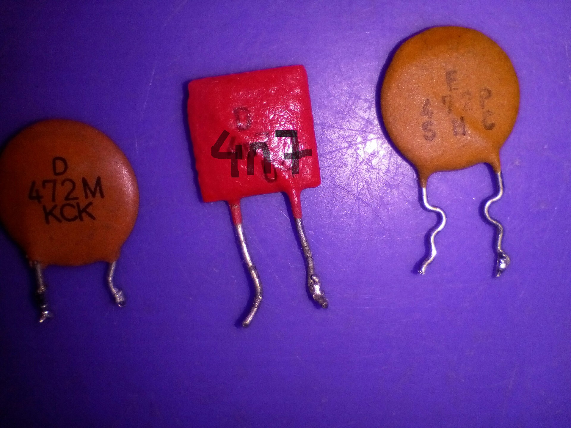

(#) Maximo hozzászólása Nov 6, 2018 /
Üdv.Kapcsolási rajzon úgy van ìrva 4,7n ez egy kerámiakondenzátor.Ezt most hogy értelmezzem 4,7nanofarad?Ha 4n7 az is ugyanaz?A képeken amit mellékeltem valaki megìrná jók-e 4,7n pótlására.
(#) morgo válasza Maximo hozzászólására (») Nov 6, 2018 /
Igen az is 4,7n. Régebbi ellenállásokon is találhatsz hasonló jelölést. Pl. a 4R7 4,7 Ohmot jelent.
(#) Maximo válasza morgo hozzászólására (») Nov 6, 2018 /
Akkor a piros jó helyette.És a két szélső?Az adatlapról nézve jó helyette.Csak nagyobbak méretileg mint az eredeti ezért is kérdeztem meg.Lehet nagyobb türésü.Köszönöm válaszát.
(#) nagym6 válasza Maximo hozzászólására (») Nov 6, 2018 /
A "472" úgy kell értelmezni, hogy a 47 után 2 nulla van, ennyi pikofarád, azaz 4700pF, azaz 4.7nF. A három kondi a képen azonos 4.7nF

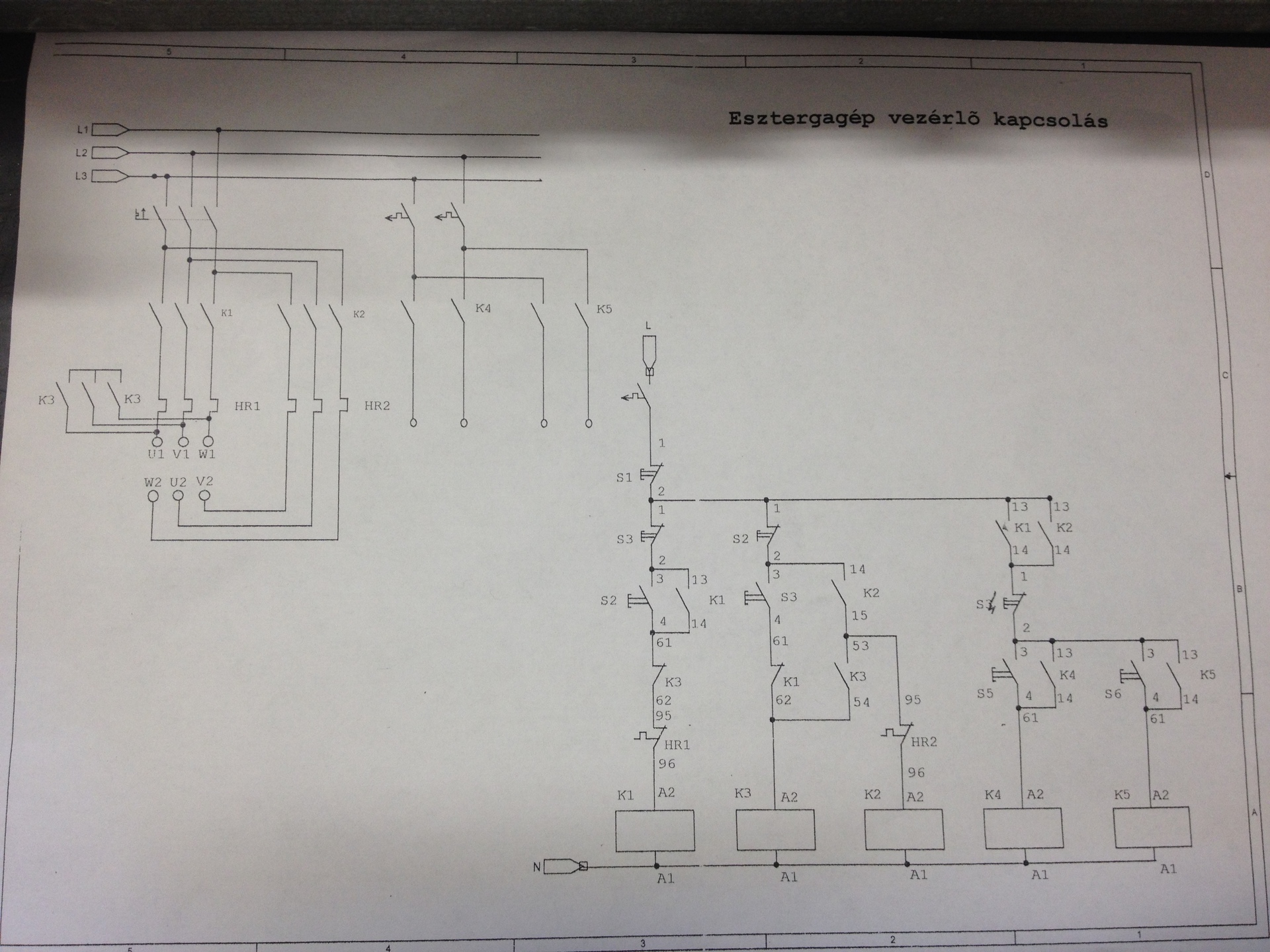

(#) bugyi680 hozzászólása Nov 7, 2018 /
Megtudná valaki mondani,hogy a K4 es K5 mágneskapcsolók mit kapcsolnak???
(#) vargaf válasza bugyi680 hozzászólására (») Nov 7, 2018 /
Komolyan gondolod, hogy egy több oldalas kapcsolási rajzból kiragadva egy részletet valaki megmondja mi van a többi oldalon? Ha megadtad volna az esztergagép típusát vagy a teljes kapcsolási rajzot, több esély lenne rá, hogy valaki tud segíteni.
(#) bugyi680 válasza vargaf hozzászólására (») Nov 7, 2018 /
Ezt a kapcsolási rajzot suliban kaptam,villamos vezérlés gyakorlaton.Sajnos a tánárúr sem tudja megmondani ,hogy mit kapcsolnak.Itt nincs semmi esztergagép típus megadva +ez a teljes kapcsolási rajz mellékesen.
