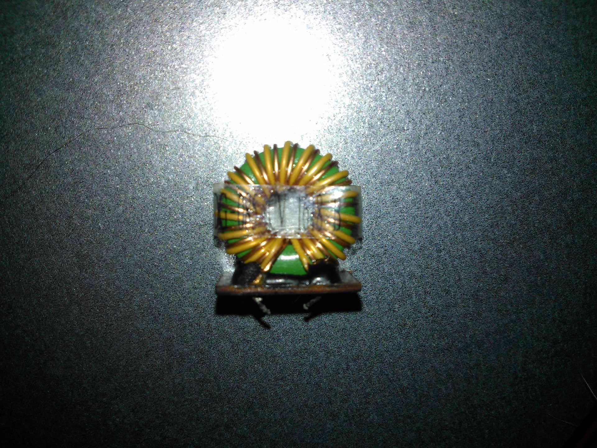

Manapság ilyen a szakboltban dolgozók "szakértése".
Ha átzárod a tekercsek végpontjait, akkor is működni kellene a tápnak. A leírt hiba inkább kifáradt kondira, végső esetben forrasztási hibára utal.
(#) kadarist válasza Atss hozzászólására (») Nov 7, 2018 /
Előttem elmondták a lényeget. Az a zavarszűrő tekercs nem lehet rossz, építsd csak vissza. Esetleg nem lett gyerekzárba állítva? Távirányító meg van?
(#) Atss válasza erbe hozzászólására (») Nov 7, 2018 /
Ott kivételesen tényleg szaki a szaki viccen kívül, na de akkor a másik kérdés miért durrant szét a bal sarka? (elforgatva hátha jobban látszik)
De köszönöm az útba igazítást!
(#) Atss válasza kadarist hozzászólására (») Nov 7, 2018 /
Megvan természetesen persze garancia után 1 héttel purcant meg, minden lehetőség ki lett próbálva de semmi azért lett szétbontva.
Nem durrant szét a sarka, az a fekete szmötyi a rögzítőpaszta.

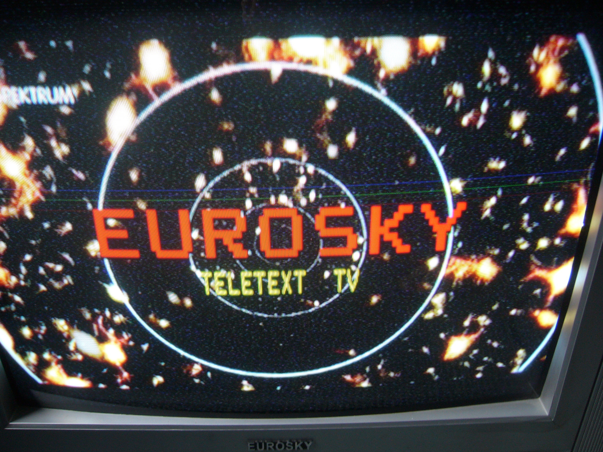

(#) küzmös Gergely válasza Cinema hozzászólására (») Nov 8, 2018 /

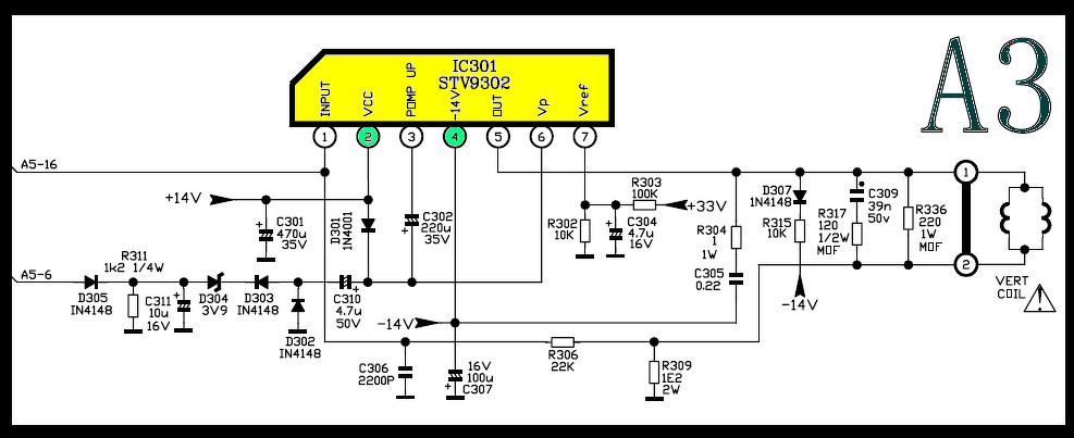

Kivettem a sorvégtranyót, és C-E közé 230V/60W.-os égőt téve teljes fénnyel világít. 285V van rajta.
(#) küzmös Gergely válasza küzmös Gergely hozzászólására (») Nov 8, 2018 /
Esetleg valakinél lenne kapcsolási rajz ehhez a tévéhez? Eurosky CTV-2140 TXE (LCPB0018 T451). Nem találtam meg eddig még sehol.
(#) kadarist válasza küzmös Gergely hozzászólására (») Nov 8, 2018 /
Vesd össze a 11AK30A4 sasszival.

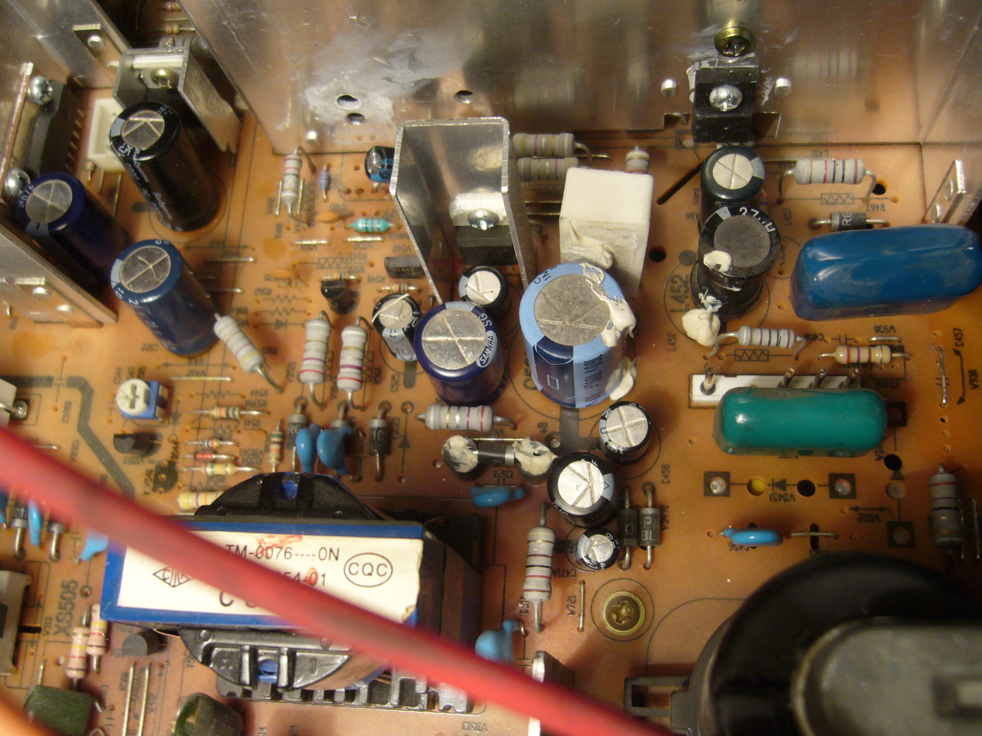

(#) küzmös Gergely válasza kadarist hozzászólására (») Nov 12, 2018 /
Átkondiztam az egész primer oldalt.. legfőképp elkokat ,vagy 15.-öt. Puffert is, mert kicsit hordósnak láttam. Sorkimenő melletti 10µF/250V pozitív végénél ki volt folyva a trutyi, csak akkor láttam mikor kivettem. Sortranyó vissza, majd első bekapcsoláskor megindult a gép. (STV nélkül csak egy csíkkal.) De ennyi volt, Másodszorra semmi.. 4x indít, 4x tilt.. a sortanyó melletti kerámia 5W.-os ellenállások (68, és 27 ohm) tüzelnek, sortranyót se mondanám hidegnek. Most már viszont legalább stabilan indulásra lehet késztetni, mert eddig nem is mindig próbált indulni ha bekapcsoltam.. (Gondolom a rossz elkok miatt lehetett ez a tünete.)

Függőleges végfok nélkül nem csoda, ha tiltakozik... Az STV tápfeszültségei meg vannak? IC-vel kipróbáltad?
Csak addig van meg míg próbál indítani, ezen próbálkozások száma 4.. (lehet hogy ez is valami konkrét hibaüzenet.. fogalmam sincs sajna) Az IC tápjának helyén 24V/10W égő, annak folyamatosan égnie kéne, ha megy. Mára elraktam a kütyüt, mert lassan besötétedik. Aztán hátha valamit megálmodok vele, mert per pillanat semmi ötletem nincs a továbbiakra. Max a kollégának megmondani, hogy a jófogás tele van pár ezer Ft.-os televíziókkal, ha az anyukája már nagyon hiányolná a tévét.

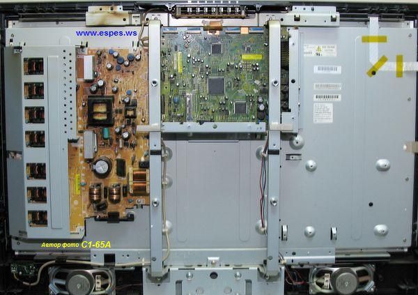

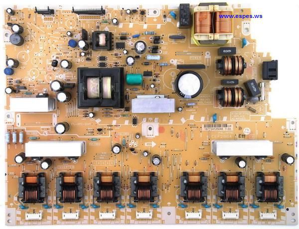

Tisztelt fórumozók ! A segítségeteket szeretném kérni az ( Orion tv-32082 ) típusú készülék hibakereséséhez. Pontosan hozzá illő rajzot nem találtam , de kép alapján talán tudnátok segíteni. Első körben elment a kép,és a hang is , majd a 404-es biztosíték kicserélése után visszajött a hang és a kép is, de szellemképesen. Kis idő múlva egy 2amperes PNP-s tranyó LCD+B elszállt (3.-kép bal felső sarka), kicserélése után hang van , de a képből csak a ledes fehér háttérvilágítás látható. Pár képet mellékelek Köszönöm.

(#) küzmös Gergely válasza kadarist hozzászólására (») Nov 13, 2018 /

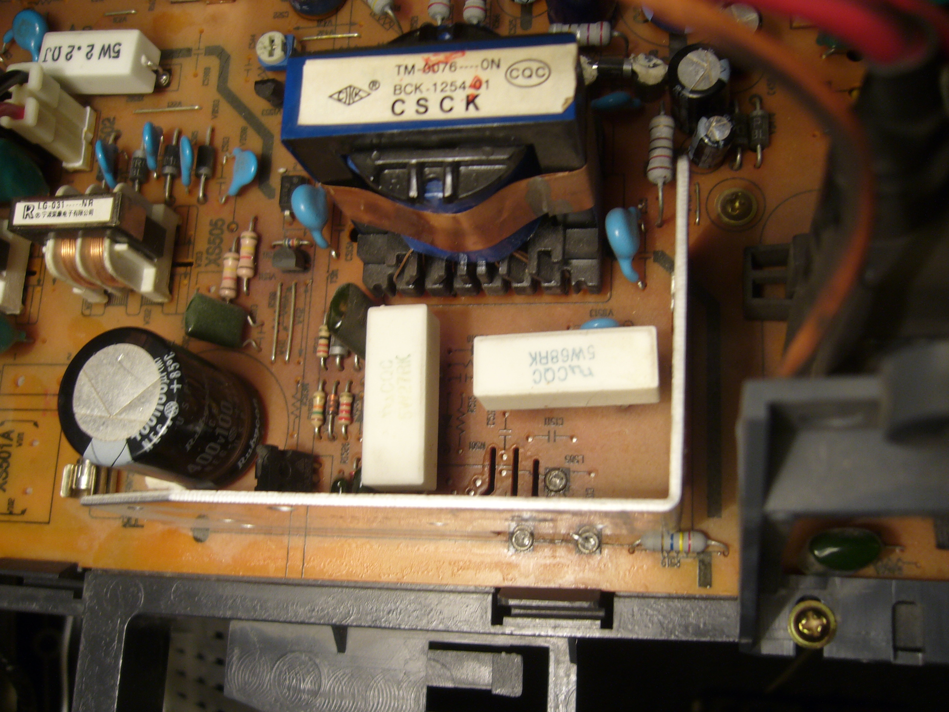

Legközelebb csak szerdán délelőtt lenne egy kis időm foglalkozni a masinával. Készítettem pár képet, hogy hátha könnyebben megy majd az azonosítás. Az biztos hogy táphibával van dolgom. 100W.-os izzót a biztosíték helyére téve is teljes fénnyel világít az égő. (Sortranyó diódavizsgáló állásban méregetve jónak mutatkozik). Nem ismerem ezt a tápot, de ha be tudnám azonosítani akár a táp IC-t (táptranzisztort), akkor annak ismeretében esetleg egy alapkapcsolást találva a neten tudnám vizsgálgatni, meg méregetni. Az alaplemez egy LPCB0018 T451, sortranzisztor C5297. A hűtőbordán az STV9302 (ami a képen nincs bent) van még egy TT2140.-es tranzisztor.. meg van ott még két kisebb hűtőbordán tranzisztor, azokat nem látom leolvasni. A képeken szereplő összes elko, már cserélve volt. (A sorkimenő sarkánál lévő 10µF/250V + kivezetése ki volt folyva. (Csak kivéve látszott))
A hozzászólás módosítva: Nov 13, 2018
(#) kadarist válasza küzmös Gergely hozzászólására (») Nov 14, 2018 /
Ez valamilyen korai kínai jellegű sasszi, konkrét rajzot nem találtam hozzá. A függőleges eltérítést kellene rendbe hozni, mert az lehet a hibaok.

Rendben, holnap beépítem a függő IC.-t, visszateszem a sortranyót, s megnézem hogy teljesen összerakva mit produkál. (De a biztosíték helyére égőt teszek, nehogy elreptesse a vadi új IC.-t. )

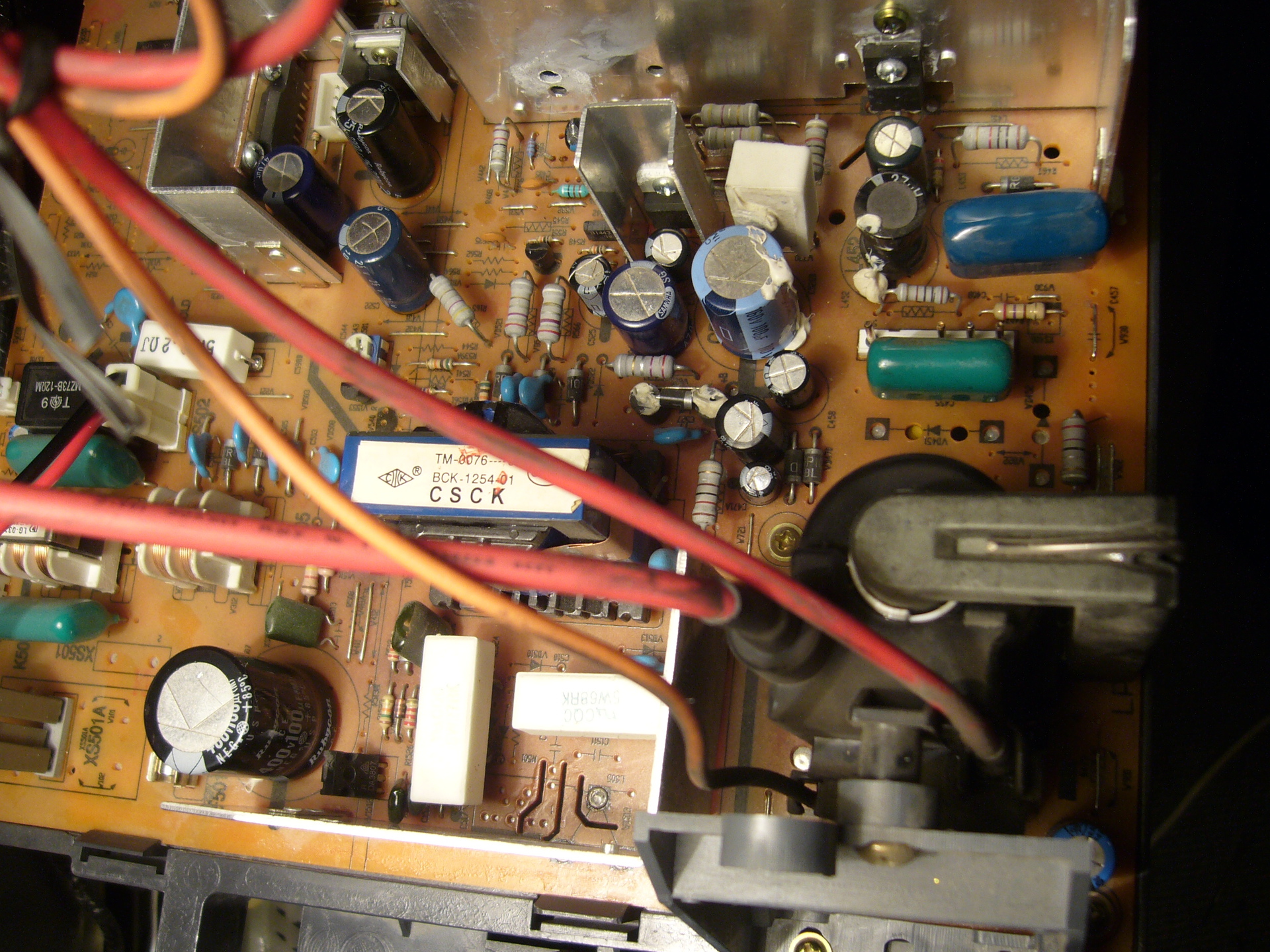

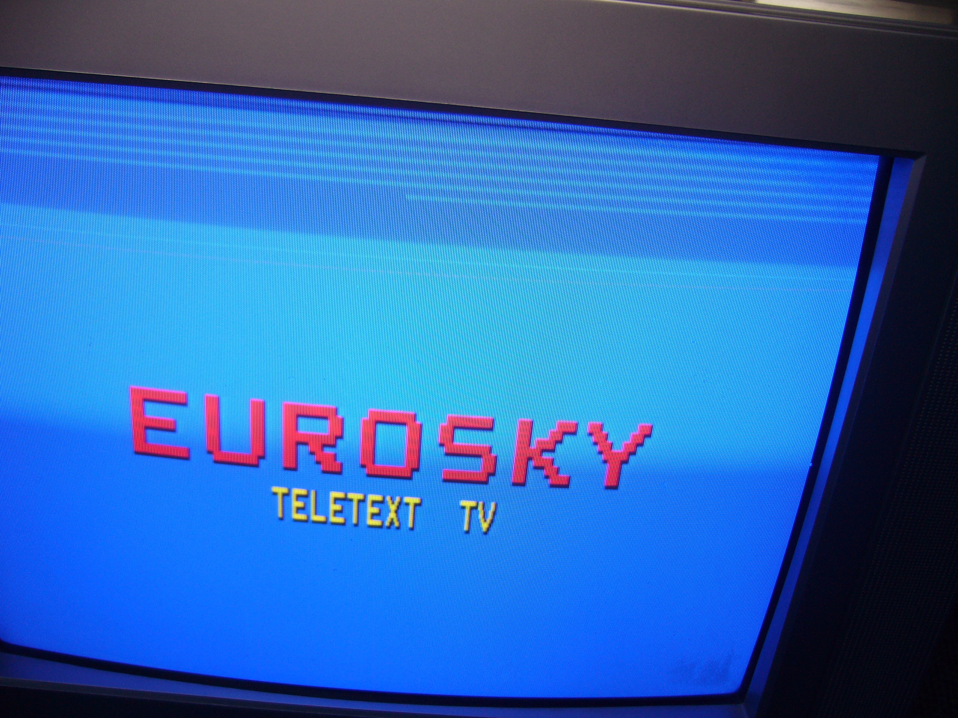

(#) küzmös Gergely válasza kadarist hozzászólására (») Nov 15, 2018 /

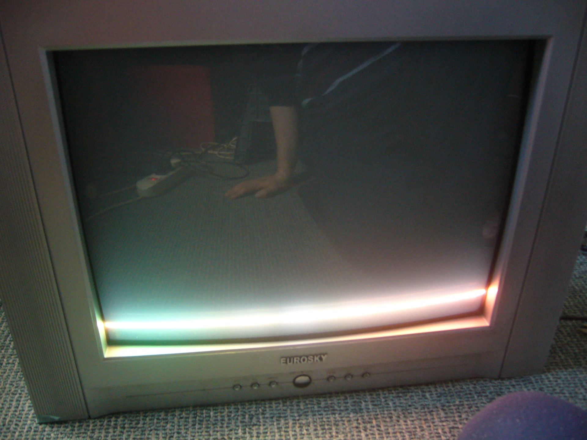

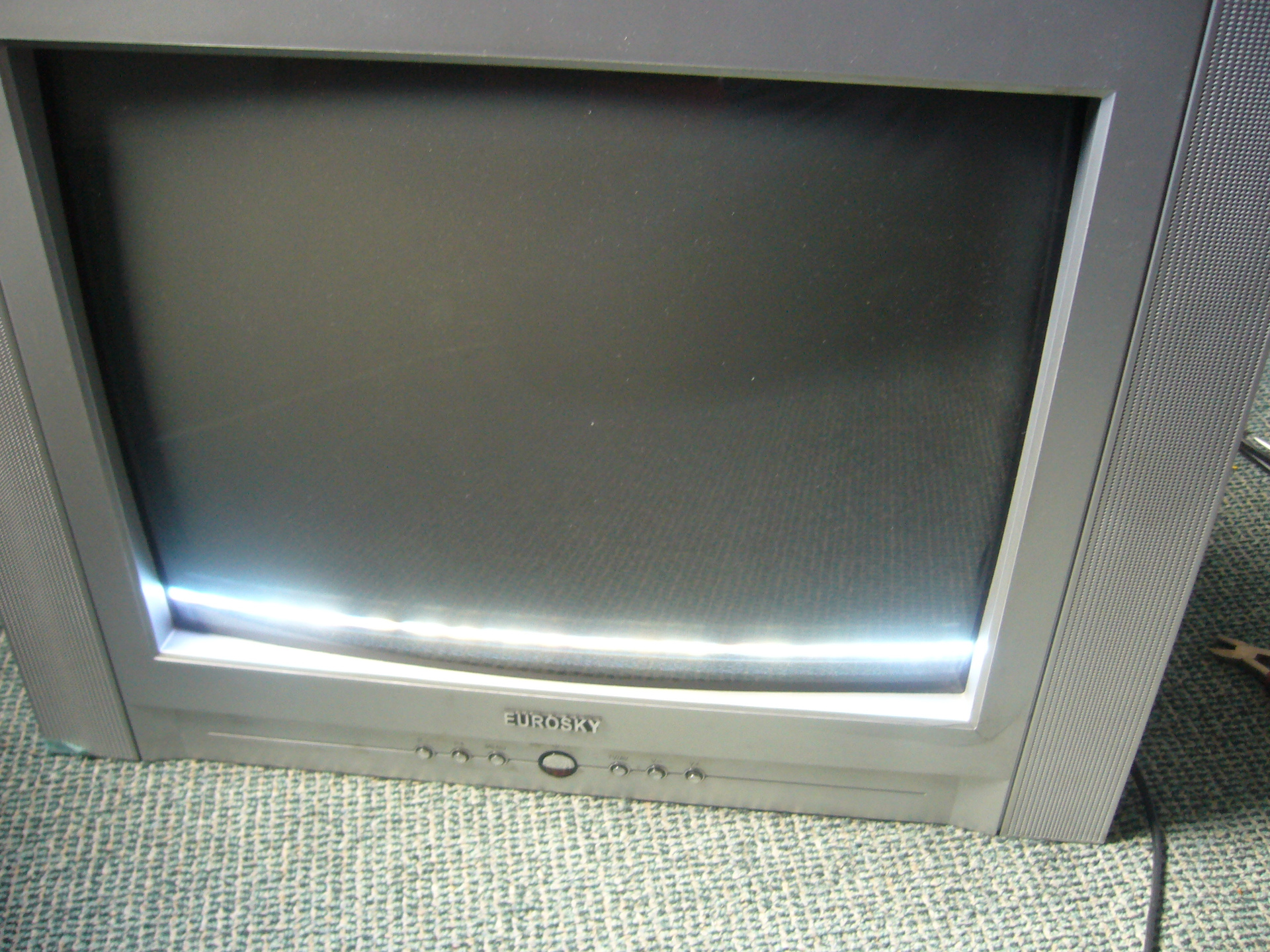

A készülékbe mindent visszaépítvén elindult. 2x.. Ezt követően ugyan az 4x indulna, és semmi, eközben rendesen meleg a sortranyó. :/ Ez valami forrasztási hiba is lehet.. Valaki már bütykölhette, mert a sorvég bizonyos lábai át vannak forrasztva. A függőleges körben kimértem minden ellenállást, elvileg jók, kondenzátorok cserélve. De még mindig nem jó valami ezen felül se. A kép tetején 3 szivárvány csík látszik. A harmadik indulás után ez átment a kép közepére, majd bekapcsolás után fentről lefelé összezár a kép egy csíkká.. melegen nem mindig indul. Hogy ez összefügg-e, hát azt nem tudom (csak egy megfigyelés). Miket mérjek meg? IC tápfeszültsége 12,4V ezt is keveslem így most egy kicsit.. Ezzel a multiméterrel mértem 13,6V.-ot, amikor 100%.-osan ment.

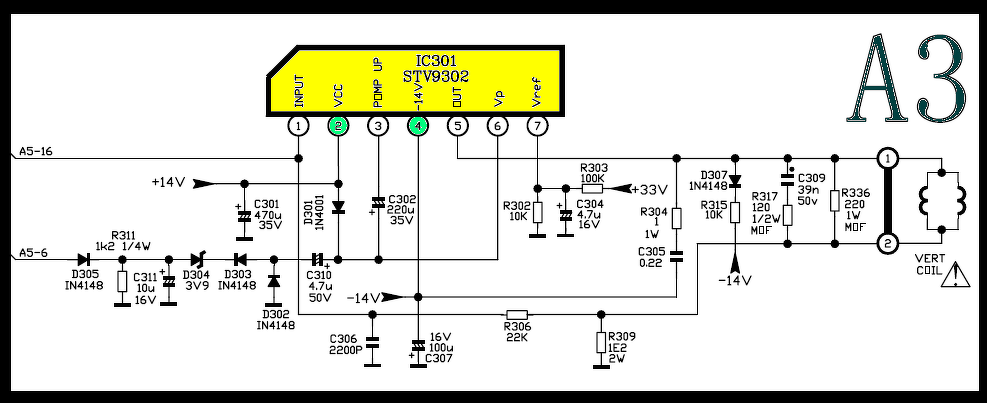

(#) kadarist válasza küzmös Gergely hozzászólására (») Nov 15, 2018 /
Az STV rajzán jól látszik, hogy kéttápos a kapcsolás. Mindkét tápfeszültség meg van az IC-n?
(#) Cinema válasza küzmös Gergely hozzászólására (») Nov 15, 2018 /
Gyanítható, hogy az STV IC elszállt megint, ha összement a kép vonallá.
A képeken nem látszik, hogy új kondenzátorokat építettél volna be.
Az összes ELKO cseréje szükséges ott az STV-IC körül.
2db. 4,7uF, 1db. 10uF. 1db. 100uF. 1db 220uF. 1db 470uF. A feszültségeik nem baj, ha magasabbak, tehát 16V-os helyett az 50V-os is tökéletesen megfelel. A zöld és kék nagy MKT kondenzátorokat is meg kell mérni, hogy jók-e, megvan-e a kapacitásuk?
Ha ezek mind újak és jók, akkor lehet körbemérni a többi alkatrészt is, hogy azok is értékükön vannak-e?
Ha eddig minden jó, akkor az eltérítő IC táplálását biztosító feszültségeket kell ellenőrizni, illetve a szekunder oldali feszültségeket mérni, hogy rendben vannak-e?!
A kis kék-színű kerámia kondenzátorok ott a sorkimenő lábainál jók-e?, - ki kell forrasztani, szemrevételezéssel ellenőrizni, hogy repedés van-e rajta, mert akkor az hibás, cserélni kell, lehetőleg azonosra, vagy nagyobb feszültségűre.
Ha a sortranzisztor nagyon meleg, akkor ott hibás alkatrész van a körében, tessék mérni!
A képen látható hibák az eltérítő fokozat hibái, illetve kevés a tápfeszültség, vagy hiányzik valamelyik táp. A leült-vonal is arra enged következtetni, hogy valamelyik tápfeszültség nem megfelelő az eltérítő kör számára, vagy abban van hiba.
Szóval van még sok munka vele.
A hozzászólás módosítva: Nov 15, 2018

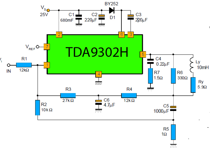

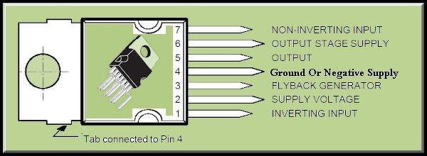

Volt olyan mákom hogy Youtuben valaki végigmérte egy működő készüléken az STV lábait. Így tisztán látszik minden. Kettes láb + táp a videon 13,6V nálam 12,3V Négyes láb "negatív" táp -13,4V nálam -12,8V Hatos láb 14V nálam 12,33V Hetes láb 0,68V nálam 0,1..
Ami nagyon más az az ötös láb (kimenet), amit a srác mér az -11,85 nálam ez egy közel azonos , de plusz 11,6V! A hármas láb (Flyback generator), pedig közel 0V.-nak kéne lenni (0,06), míg ez nálam -5,65V .. az egyes stimm.. 0,7V ez nálam is ennyi. Az STV nem biztos hogy elszállt, legalább is remélem, mert indulásnál olyan 10mp.-ig teljes kép van, és csak utána megy össze..
