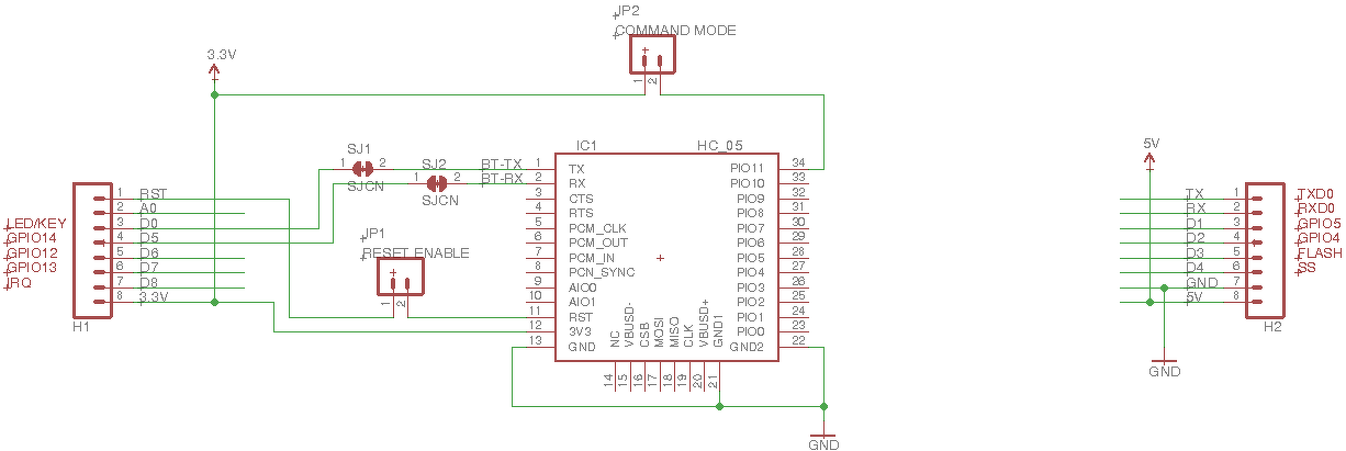

A projekt oldalán (amit linkeltél), ott van a leírás. Én nem bonyolítanám az SJCN nevű dologgal. Nyilván valaminek a rövidítése, de google szerint vagy kamera illesztés, vagy repülőtér. Szerintem egyik sem.
„The Bluetooth module uses a serial connection, so the D1 Mini can simply open a serial port using pins D0 and D5 to talk to the module. The shield also brings out pads for RESET and COMMAND jumpers. The RESET jumper links the Bluetooth reset to the D1 Mini reset, so that the Bluetooth module is forced to reset every time the D1 Mini does. The COMMAND jumper forces the HC-05 Bluetooth module into command mode, which can be used by the D1 Mini to send new configuration commands to the module. You can also link this across to one of the digital pins if you like, so that the D1 Mini can put the Bluetooth module into command mode under software control.”
Szerintem ennek elégnek kellene lennie, legalábbis nem hivatkozik egyéb dolgokra. Eszerint ahogy kolléga is mondta a reset megy a resetre, tehát amikor a modulod resetel, akkor a BT is resetelni fog. D0 és D5 a soros port, amin jön megy az adat. A COMMAND jumpert akkor használod ha át akarod konfigurálni a BT modult (mondjuk a sebességét gondolom). Drótold össze, aztán mennie kellene. Motoszkál a fejemben, hogy volt valami egyéb bajod vele amiről megfeledkezem éppen, majd mindjárt megkeresem..

Esetleg valami szintillesztő lenne?
De ha mindkettő azonos jelszinttel dolgozik (5V vagy 3,3V) én csak simán összekötném. Gondolom valami softserial-t tesz az ESP-n arra a két pin-re, esetleg bitbang-el.

A 7.6-os eagle nem nyitja meg az sch fájlt, valaki csinálna egy képet róla? Csak hogy tudjam miről beszéltek

(#) tbarath válasza sargarigo hozzászólására (») Nov 10, 2018 /
Nálam a 7.7 megnyitja. RAW formátumban töltötted le?
Csatolva

(#) sargarigo válasza tbarath hozzászólására (») Nov 10, 2018 / 1
Köszönöm a képet!
Az a két kis bigyó arra szolgál, hogy ha a modullal nem akarsz csak egy irányban kommunikálni, akkor a nem szükséges kivezetést fel lehet szabadítani. Például csak olvasni akarod, akkor a tx-et elvágod, és azt a lábat használhatod másra.
Az SJCN az Surface mount Jumper CoNnector rövidítése ha a google-nek hinni lehet.
