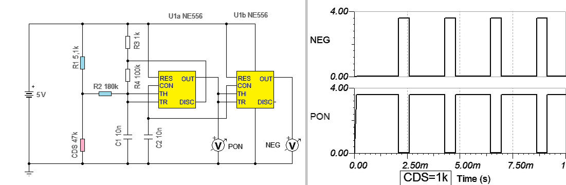

(#) proli007 válasza janigel hozzászólására (») Nov 2, 2018 /
Hello! Megpróbáltam ráfaragni a kapcsolást az igényeidhez. De hogy ez aztán hogy fog illeszkedni a fényerő változáshoz, az kétséges. Mert a CDS fény-ellenállásnak és a szem által látott fényerő változásnak is van egy sajátos karakterisztikája. (Mellesleg nem írtad a tápfeszültséget, de gondoltam 5V lesz.) Az indulási és vég szabályozást némileg befolyásolni lehet a kékre színezett ellenállás értékekkel. Próba cseresznye. De ha ponált és negált kimenetet is szeretnél akkor tök mindegy, hogy kinek, de invertálni kell. Most itt az 556 mások fele teszi ezt.

(#) janigel válasza janigel hozzászólására (») Nov 5, 2018 /
Szia proli007!
Kicsit küzdeni kellett vele, amíg beállt a fény ellenálláshoz, de sikerült.
Működik az áramköröd, nagyon szépen köszönöm.
Üdv janigel

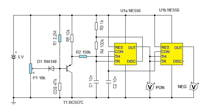

(#) proli007 válasza janigel hozzászólására (») Nov 5, 2018 / 2
Hello! Örülök, hogy működik. De hogy legyen mivel szórakozni, készítettem egy másik változatot is, ami reményeim szerint jobban követi a fény és kijelző fényerő változását. A VR1 trimmerrel be lehet állítani, hogy sötétben mekkora legyen a fényerő. (Vagy is határolni lehet vele, a csökkenést.) Az R1 pedig a változás meredekségét határozza meg elsősorban. Igaz kicsit több alkatrészből van, de készítettem hozzá nyákot, hátha más is szeretne kísérletezni a dologgal. De tanulságnak biztos jó.

(#) proli007 válasza janigel hozzászólására (») Nov 6, 2018 / 1
Hello! Ennél a kapcsolásnál, mindössze az R1-et kell 4,7Mohm-ra cserélni. Az előzőnél, pedig egy emitterkövetőt betenni a CDS és az R2 közé. Ez lehet akár PNP vagy NPN, egy 10k emitter ellenállással. De jó, ha a tranyó nagy bétás.
A "hirtelen ugrás" azért van, mert mint írtam, már 1..2% kitöltést is jelentős fényt okoz.

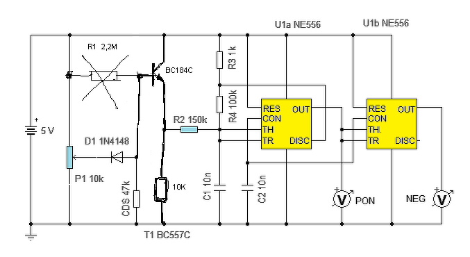

„Az előzőnél, pedig egy emitterkövetőt betenni a CDS és az R2 közé. Ez lehet akár PNP vagy NPN, egy 10k emitter ellenállással. De jó, ha a tranyó nagy bétás.”
Az 1-est akkor tudnám próbálni, ha rajzot küldenél róla. Nem akarok újra elrontani valamit.
Köszi
(#) proli007 válasza janigel hozzászólására (») Nov 7, 2018 / 1
Hello! Megrajzoltam. Ha a trimmert és a diódát is bele teszed, lehet határolni a sötétnél, mennyi fény maradjon. De nyilván a két kék ellenállással továbbra is kísérletezni kell, hogy mi a számodra megfelelő érték.

Az új 1-es rajzban a 2,2 Mohm már a 4,7 Mohm-os CDS-hez van számolva?
Azt elfelejtettem megírni, hogy 556-al valamiért nem ment, és kettő db. 555-el működött.
janigel
A hozzászólás módosítva: Nov 7, 2018
Én csak beleraktam valami ellenállást. De ha belegondolsz, lehet nincs is meg a 4,7Mohm a sötétben Valmint ha a CDS is 4,7Mohm, és az ellenállás is, akkor csak féltápig meg fel a feszültség, és kb. 50%-ra csökken a kitöltés. De mint írtam, nekem fogalmam sincs milyen CDS ellenállásod van, az mikor mennyi OHM, tehát csak találgatok!
Az 556-ban két 555 van, így működni kellene feltéve hogy Te nem kötöttél el valamit, vagy én nem írtam rossz lábszámot. Mert azt csak ráfirkálom a Tina rajzra.
De azt sem árultad el, hogy a ponált, vagy a negált jelre van-e szükséged, mert akár lehetne egyszerűsíteni is ha egyik vagy másik kell csak. Mert a PWM oda-vissza tud működni, csak a CDS-t kell máshova tenni..

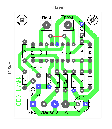

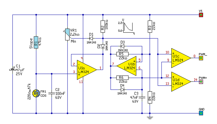

(#) janigel válasza janigel hozzászólására (») Nov 10, 2018 /
Összeraktam a 324-est, és jól működik.
R1=33Kohm
C3=500pF
Minden igaz ahogy leírtad a működését.
A CDS rendkívül fényérzékeny, és csak elemlámpával tudom próbálni, de ha fokozatos a fényváltozás, jól fog működni. A kelő/nyugvó napfényt egy lámpával majdnem lehetetlen lemodellezni.
Talán ezért gondoltam, hogy rosszabbak az eredmények a korábbiaknál is.
Megmaradok ennél, tökéletes.
Jöhet a tervezés.
Köszi szépen a munkát.
Üdv János
(#) proli007 válasza janigel hozzászólására (») Nov 11, 2018 / 1
Hello! Oké, de szerintem kicsit gyors frekit választottál, az 500pF-al. Mert az OPA sebessége nem végtelen. Így a jelalak "szenvedheti meg" a dolgot. Ami legfőképpen abban nyilvánul meg, hogy a fűrészjel csúcsa nem lesz elég hegyes, így az alacsony fényerőnél nem lehet eléggé leszabályozni a kitöltést. Valamint a komparátor kimenet felfutása nem lesz szép. A szabályozáshoz meg szerintem nem indokolt a magas freki a PWM-nél. Persze ezt én csak a hasamra ütve mondom.
(#) janigel válasza proli007 hozzászólására (») Nov 11, 2018 /
