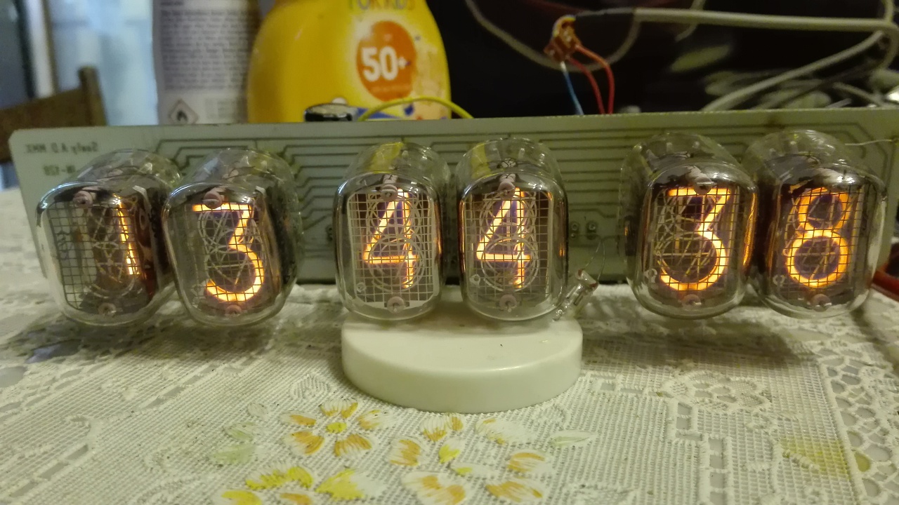

Esetleg lejjebb kell tekerni az anódfeszültségen, volt, hogy nálam az vált be.

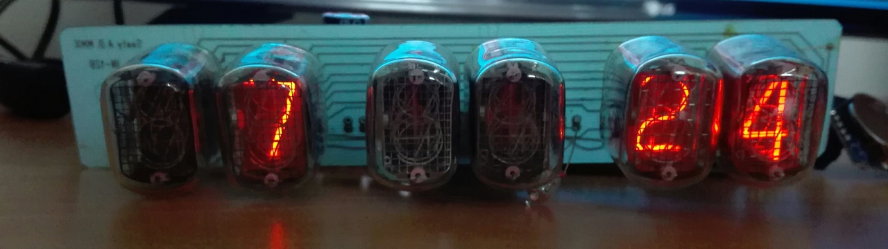

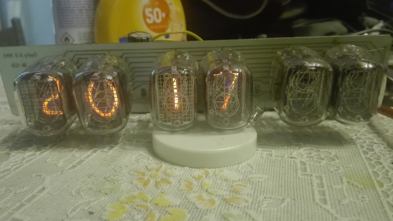

(#) Unfi válasza Pali79 hozzászólására (») Júl 31, 2017 /
Mindig másik cső marad derengésbe.
(#) sooty válasza Pali79 hozzászólására (») Júl 31, 2017 /
Nem hardverhiba, nézd meg a képet, nekem is csinálja ugyanúgy...
(#) sooty válasza kisgeri hozzászólására (») Júl 31, 2017 /
Az segit, de ha az ldr szabályozza a tápot nehèz jól beállitani. A két kép ugyanazzal a tápbeállitásal készült, de a szoftver más verzio.
A hozzászólás módosítva: Júl 31, 2017
(#) kisgeri válasza sooty hozzászólására (») Aug 1, 2017 /
Valóban, az LDR-ről megfeledkeztem, én mindet enélkül, fix beállítással építettem.

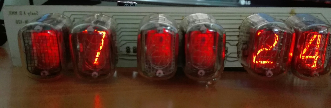

(#) Hp41C hozzászólása Aug 1, 2017 / 1
A kapcsolásban van két dekóder, ami felépítéséből adódóan hazárdos, azaz ha több bemenete egyszerre változik, olyan kimenetén is előfordulhat rövid ideig történő vezérlés, aminek nem kellene változnia. A programban az volt az elképzelés, hogy a cső váltás idejére a 74141 minden bemenetén 1 -et kap, azaz egyik számjegy se legyen kiválasztva. A sw fényerő szabályzó is így csökkentette a fényerőt. A "módosított" program az ilyen esetekben lekapcsolja a csöveket az anódfeszültségről. Egy másik órában az okozta a "szellemképet", hogy a csövet és a számjegyet egyszerre vezérelte...
A "módosított" program működésének megvalósítására tett kísérlet a mellékletben. Sajnos nem tudok tesztelni...
DS1307 időállítási hiba javítva.
(#) sooty válasza Hp41C hozzászólására (») Aug 1, 2017 /
Köszi Zsolti! Teszteljük...
(#) Unfi válasza Hp41C hozzászólására (») Aug 1, 2017 /
Köszi, tesztelem!
Derengésügyileg kiváló ! Már csak egy dcf szinkron kéne...
DCF is megjött! Kiváló! Mégegyszer köszi!
(#) Unfi hozzászólása Aug 1, 2017 /
Derengés megszűnt kikapcsolt állapotban, és DCF szinkron után nem áll le a DS1307!
Köszi, most korrekt a program!
... Úgy látszik eltaláltam.... Használjátok egészséggel!

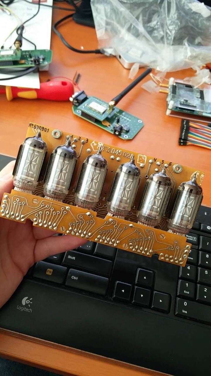

(#) lorant hozzászólása Nov 1, 2017 /
ismeri valaki ezt a NYáK ot? Esetleg bekötést hozzá?
köszönöm
(#) Gafly válasza lorant hozzászólására (») Nov 1, 2017 /
Szerintem nem egy nagy agysebészet visszarajzolni, különös tekintettel a sormintára...
(#) kaqkk válasza lorant hozzászólására (») Nov 1, 2017 /
Ez valami régi frekvenciamérő vagy multiméter kijelzőpanelja , maximum akkor találsz hozzá rajzot ha tudod a tipusszámát annak a műszernek amiből származik, de egyszerűbb egy nyákot tervezni neki mint ehhez a cucchoz meghajtást kitalálni
A hozzászólás módosítva: Nov 1, 2017
(#) (Felhasználó 122012) válasza lorant hozzászólására (») Nov 1, 2017 /
Olyan Oroszos típusú ...
(#) Pali79 válasza (Felhasználó 122012) hozzászólására (») Nov 2, 2017 /
És még ráadásul nem is nixie...
(#) Unfi válasza Pali79 hozzászólására (») Nov 2, 2017 /
A csövek a képem VFD csövek, de a nixi jelentése Numerikus Indikátor, tehát lehet éppen nixi.
A „nixie” elnevezés a „NIX 1” szóból, a Numeric Indicator eXperimental No. 1.
Köztudatban a Nixi elnevezéssel a külön számokból álló csöveket értjük, és nem a szegmensekből összeépülő számokat. Én legalábbis így tudom.
Üdv: Zoli
(#) Pali79 válasza Unfi hozzászólására (») Nov 2, 2017 /
Ez így igaz, de akkoriban és ma is ahogy fogalmaztál
„a külön számokból álló csöveket értjük, és nem a szegmensekből összeépülő számokat.”
Amikor ez az elnevezés megszületett, nem volt mivel összekeverni, mert a VFD kicsitt későbbi találmány.
