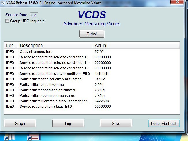

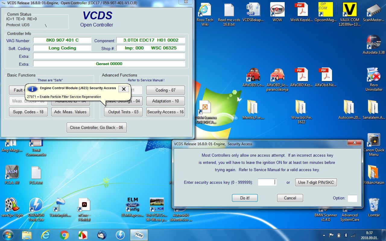

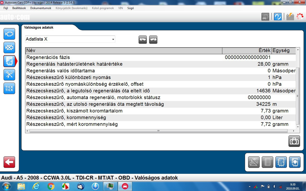

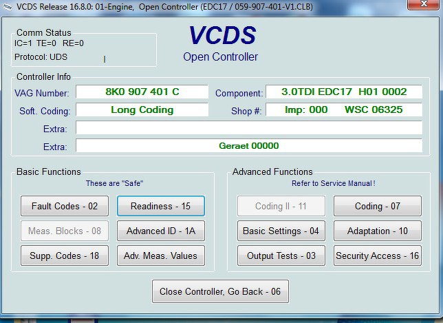

Audi.A5.3.0.Tdi-Cr. 2008. B8-as DPF regenerálás probléma VCDS-el.
Félő hogy elvérzünk a statikus regenerálásl elinditása közben..,AutoCommal se megy., Vcds-el se megy..,noha az előirt szükséges feltételek együttes jelenléte megvan..,esetleg kivéve-függőbe téve a "kalkulált és élő korommennyiséget" megfelelő értékét gramban., mert ebben bizonytalanok vagyunk.., RossTech erre az autóra vonatkozó itinerjét használva a regenerálás elinditására : A sima mérőblokk és a Codolás II ablak állandóan passziv., igy ez a módszer nem használható nyilvánvalólag..,
Vajon azért passziv ez a két ablak ,mert a vcds -ünk kinai klon., vagy valamit mi bénázunk???
A korommennyiség és max teitődésértékre sem találtam egyértelmű határértéket..,tudná valaki a mellékletekben mutatottt két kommennyiséget "szakérteni"???
Lehet hogy ez már olyan határérték hogy DPF-et mindenképp cserélni vagy felujitattni kell? és ezért nem indul el regenerálás?
köszönöm a válaszokat!

(#) roka válasza Lezli46 hozzászólására (») Szept 6, 2018 /
A csatolt PDF állományban ott a magyarázat.
