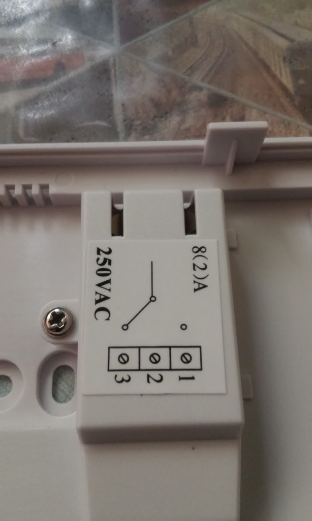

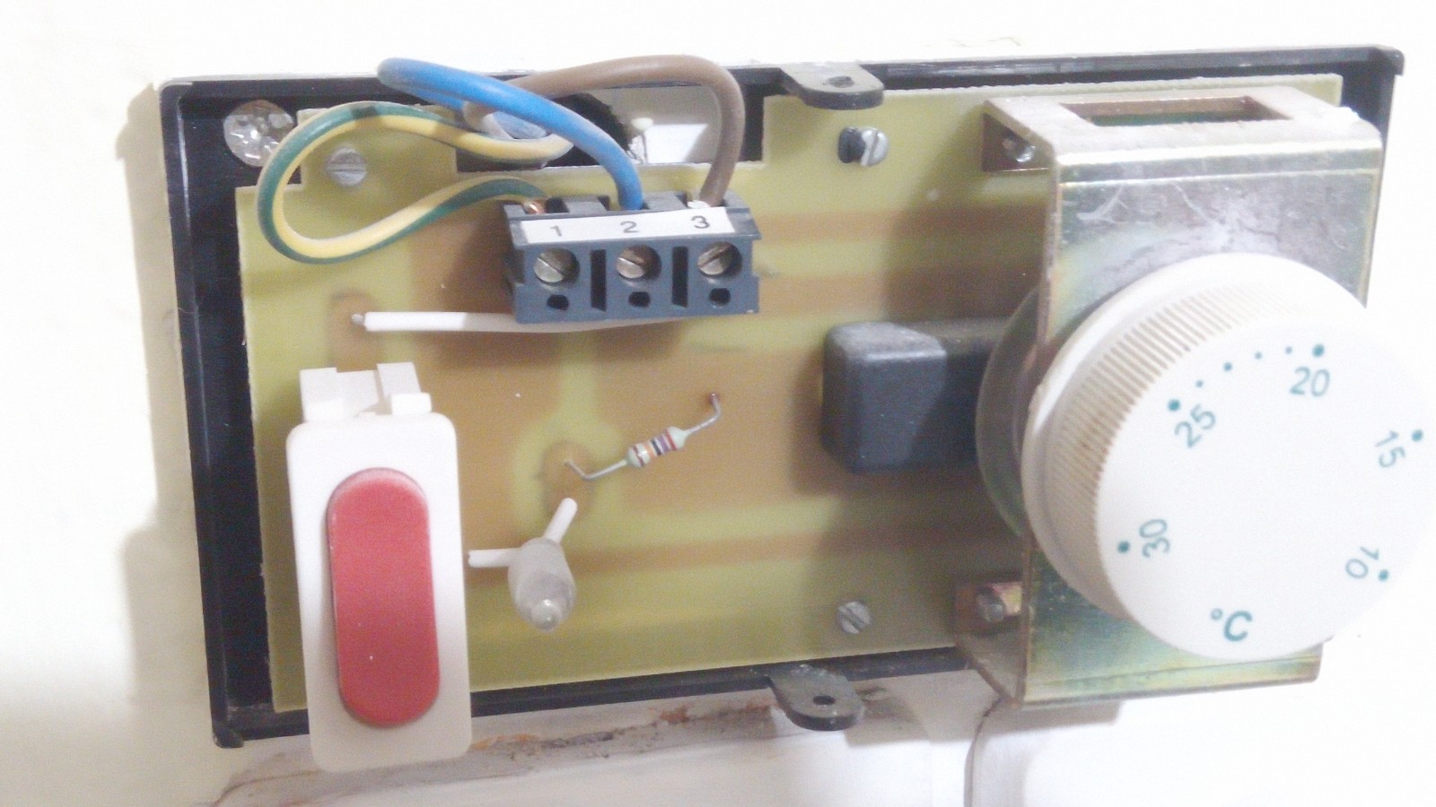

(#) Zoli_bácsi hozzászólása Nov 6, 2018 /
Helló kedves kollégák!
Visszaolvastam a fórumban a régi típusú (MMG) termosztát lecserélése újabb típusúra. (pl.: Q3) Nos, én is ez előtt állok. Azt tudom, hogy a régi termosztáthoz 3 vezeték megy, az újhoz viszont csak kettőre van szükség. Ezt a két vezetéket kell bekötni a relé kontaktokra. Töltök fel 3 képet, ami az egyes részek bekötését ábrázolják. Az 1. képen a kazánnál lévő MIF011 vezérlőpanelbe megy, a 2. képen a lakásban lévő régi termosztát bekötése látható, a 3. képen pedig a régi termosztát kapcsolási rajza. a 4. képen pedig a MIF011 bekötési vázlata látható. Ha jól értelmezem, akkor a kék barna vezetéket kell bekötnöm az új (Q3-as) termosztát relé kapcsaira. A zöld/sárga vezetéket nem használom. Jól gondolom?
(#) moele válasza Zoli_bácsi hozzászólására (») Nov 6, 2018 /
Üdv !
Nagyon precízen van szemléltetve a bekötés.
Pontosan úgy igaz ahogy le van írva.
Tehát a zöld-sárga nem kerül bekötésre (le kell szigetelni).
Természetesen feszültségmentesíteni kell a kazánt az új termosztát bekötésekor.

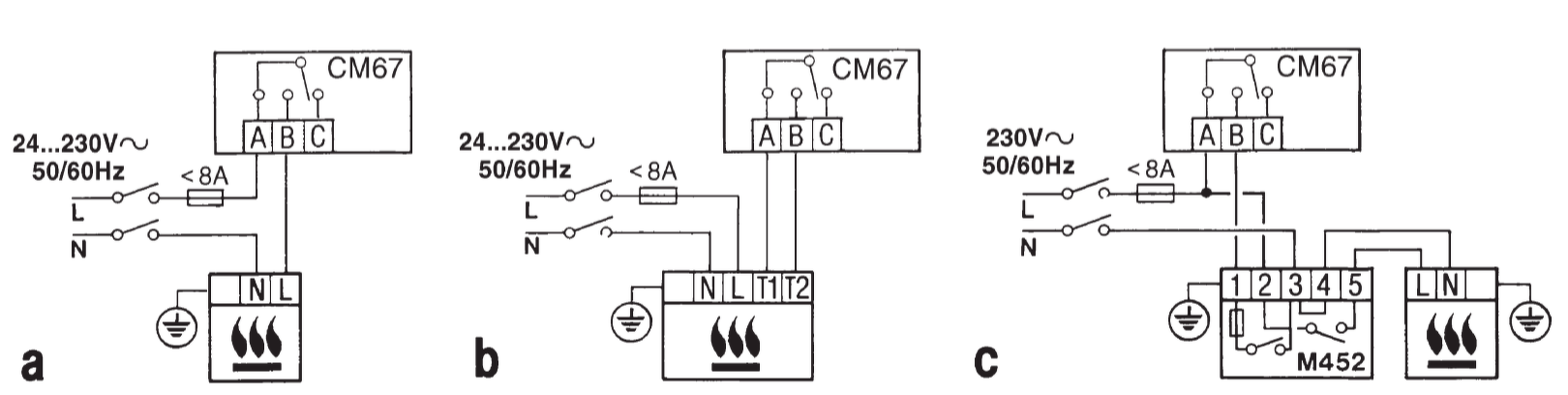

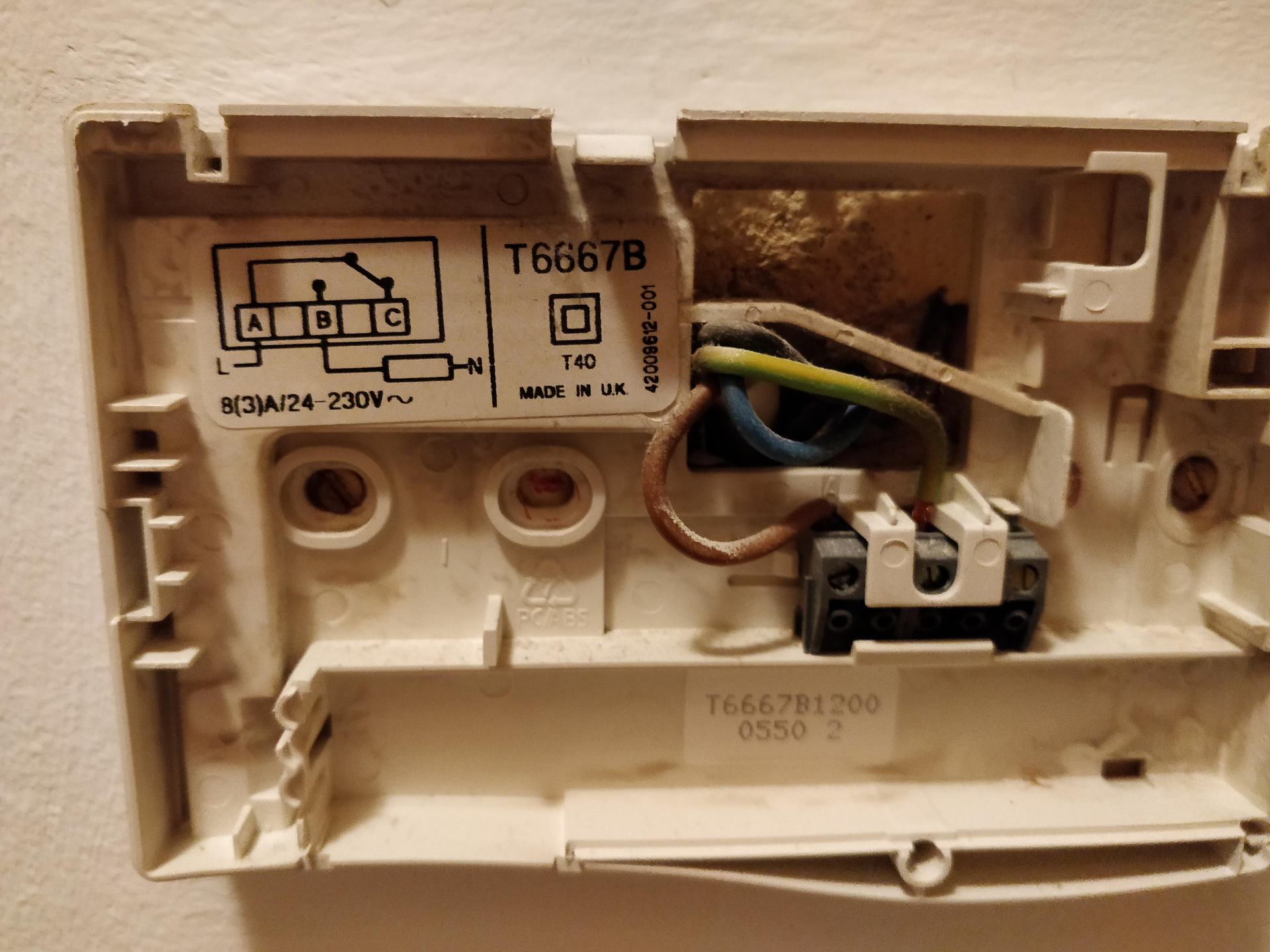

(#) skippper hozzászólása Nov 11, 2018 /
A csatolt módon van bekötve most a termosztát nálunk (Honeywell CM67). Szeretnék váltani egy Computher Q7RF-re. A barna ág egy 230v-os fázis itt. Az lenne a kérdésem, hogy hogyan kössem át úgy a kábeleket, hogy ne kelljen külső 230v az új termosztátnak, hanem elegendő legyen az, ami már ott figyel a kábelben.
Opció 1:
L -barna
N -kék
1 -átkötő kábel az L-ről
2 - zöld-sárga
Opció 2:
L - fekete (az is fázis, nem? valamil ilyesmi rémlik, bár nem mértem ki)
N - kék
1 - barna
2 - zöld-sárga
ez így jó lehet?
(#) proli007 válasza skippper hozzászólására (») Nov 11, 2018 / 1
Hello! Amennyiben van a kékben tényleg nulla, akkor az 1-es változat a jó (biztosabb) megoldás. (De miért lenne bekötve bármi is, ha nincs használatban? És azt honnan tudná bárki is, hogy nálad épp mi van és mi nincs bekötve. Valamint honnan tudod, hogy ott fázis van, ha meg sem mérted? :crazy
(#) moele válasza skippper hozzászólására (») Nov 11, 2018 /
Szia !
Azt kellene kideríteni, hogy a három rajz közül, melyik igaz a nálad lévő bekötésre.
(#) Teaway válasza skippper hozzászólására (») Nov 11, 2018 /
Nem ismerjük a kazánod, nem tudjuk, hogy tud-e belőle direkt 230V (L és N) kijönni.

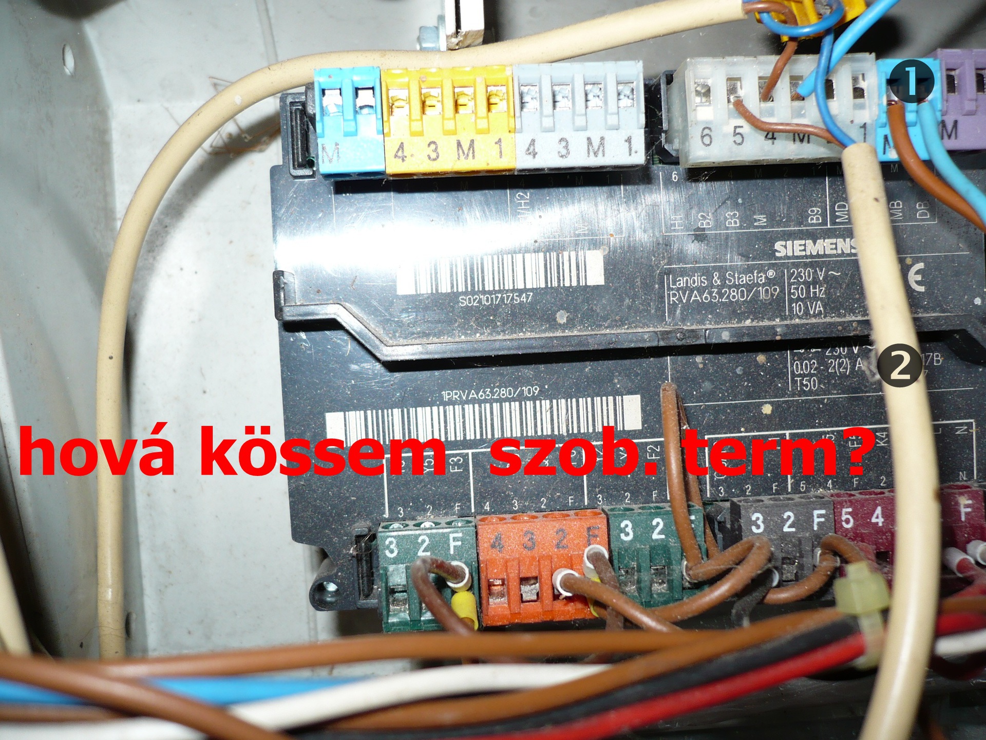

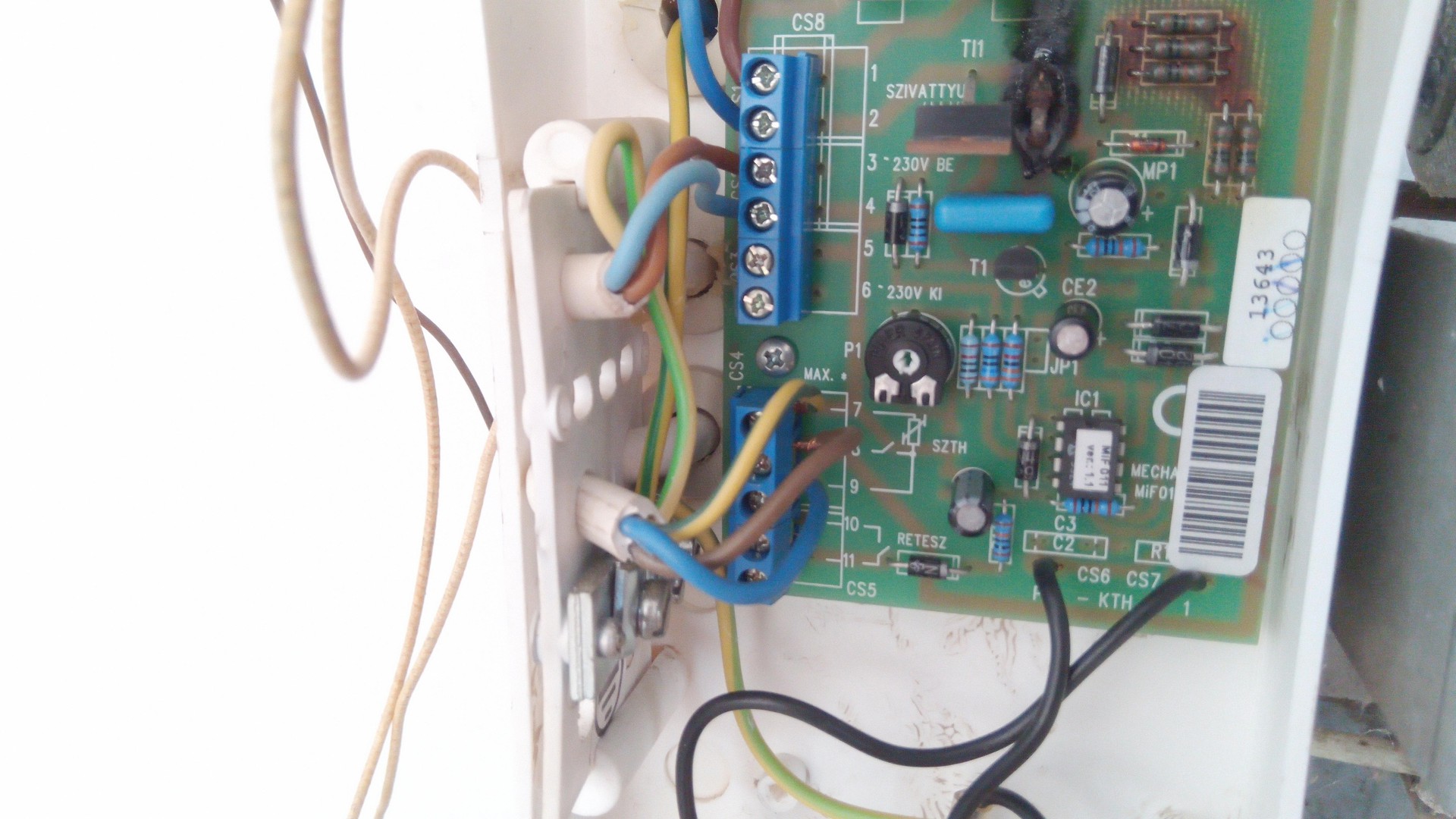

(#) 1Frici hozzászólása Nov 12, 2018 /
Hátha kapok itt 1-2 jó tanácsot . Adott egy [/b]TermoMax AMICA PAB4/Ei kazán és egy [b]COMPUTERM 091 szobatermosztát. Ezt szeretném összekötni a képen is látható SIEMENS vezérlővel. Mit hová kellene kötnöm hogy szob. term. vezérelje a kazánt?
1 : oda hiába kötöttem a szob.term. nem vezérel semmit.
2: a kazán hőérzékelője
(#) eyess válasza 1Frici hozzászólására (») Nov 12, 2018 /
Jelenleg milyen termosztát , vagy érzékelőről dolgozik a kazán ?
(#) VIM válasza 1Frici hozzászólására (») Nov 12, 2018 / 1
Szia! Az "1" pontra kell kötni de nem sima záró kontaktussal rendelkező termosztátot hanem a hozzá való QAA50 buszkommunikációs típust. Csak remélheted, hogy azzal a rövidzárral nem tetted tönkre a vezérlő ezen részét.
(#) 1Frici válasza VIM hozzászólására (») Nov 12, 2018 /
Az 1 pontra való bekötés alatt mit értesz ?

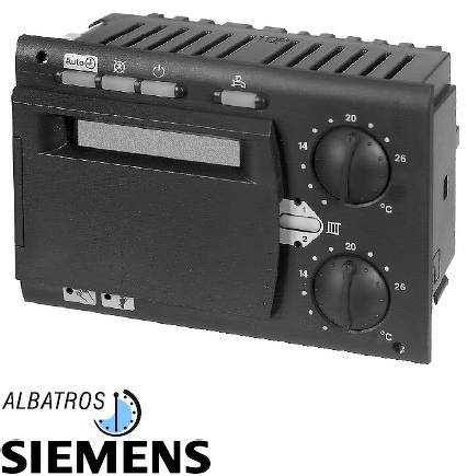

(#) 1Frici válasza eyess hozzászólására (») Nov 12, 2018 /
Ez a tip. van , a régi is erről ment.Beépítve a kazánba meg SIEMENS RVA 63.280 szabályzó van.
Értem , és miért akarod ezt a termosztátot bekötni .A kazánba lévő miért nem jó ?
Mert már hetek óta küzdök a beprogramozásával . Lehet én vagyok a puding ,de sajna a beprogramozás nem sikerül sehogy se. Pedig van hozzá telepítési és kezelési útmutatóm is .
Ezért gondoltam ,egyszerűbb lenne a házból vezérelnem mint a régit . Vagyis a szob.term. vezérelné és nem az a fekete doboz a kazánt.

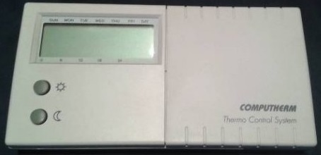

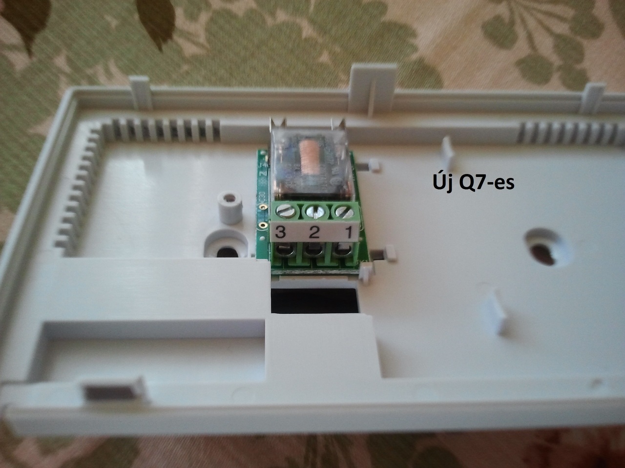

(#) M62-501 hozzászólása Nov 12, 2018 /
Sziasztok. Computherm 098A termosztátomat Computherm Q7 típusra cserélném de a bekötése nem egyértelmű számomra mert nem vagyok villanyszerelő. A kazán Baxi Nuvola 240 FI egyébként. A termosztáthoz 3 vezeték érkezik, 230 V-os. Egy sárga-zöld a földelés, egy kék ami azt hiszem a nulla, és egy fekete ami a fázis ha jól tudom. A 098A-nál a fekete (N0-ba) és a kék (középsőbe) van bekötve (első kép). A Q7 esetében viszont 1, 2 és 3 számozású bekötési pontok vannak...(második és harmadik kép). Melyiket hova kell kötnöm? (Természetesen a kazán automatáját lekapcsolom majd és előtte fáziscerkával meg tudom nézni, a szaki melyik színűt használja fázisnak mert tudtommal az sem mindegy.) Köszönöm a segítségeteket.
Mi a pontos típusa a siemens termosztátnak.Hátha tudok segíteni, és meg spórólsz magadnak egy szerelést.
