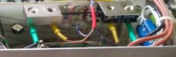

(#) Skori válasza andrÁSZ hozzászólására (») Nov 14, 2018 / 1
Az átalakításnál jóval nagyobb feladat volt a többi részét jól kitalálni a készüléknek, pedig elsőre egyszerűnek tűnt. Van benne egy 800VA-es leválasztó toroid, és egy 1A-es szabályozható toroid.
a jobb szélső kapcsoló váltja, hogy az előlapi konnektorban a szabályozó toroid feszültsége legyen (1A terhelhetőséggel) vagy csak a leválasztó (közel 4A terhelhetőséggel). A műszer is azt fogja mérni amit ez a kapcsoló kiválaszt. A középső kapcsoló a szabályozó toroidot kapcsolja a leválasztó szekunderére, a bal oldali pedig a kimenetet kapcsolja ki/be. A felső piros kapcsoló a primer oldali főkapcsoló. A banánhüvelyekre ki van vezetve a leválasztó és a szabályozó toroid kimenete is. A primer oldalt egy 4A-es kismegszakító védi (a doboz hátoldalán van besüllyesztve), a szabályozó toroidot pedig egy 1A-es kismegszakító védi. Persze a 800VA-es toroid bekapcsoláskor azonnal levágja a 4A-es kismegszakítót, ezért kellett egy lágyindító áramkört is építenem bele. Az előtétellenállás 6db sorbakapcsolt 4,7Ω-os (max 5A-es) NTC ellenállás "lett", azért ennyi mert, ez kellett ahhoz, hogy a kismegszakító biztosan ne oldjon le bekapcsoláskor. Az NTC ellenállásokat egy relé rövidre zárja egy kis idő elteltével. Mire elkészült a cucc, a boboz úgy tele lett, hogy egy tűt nem lehet leejteni benne
