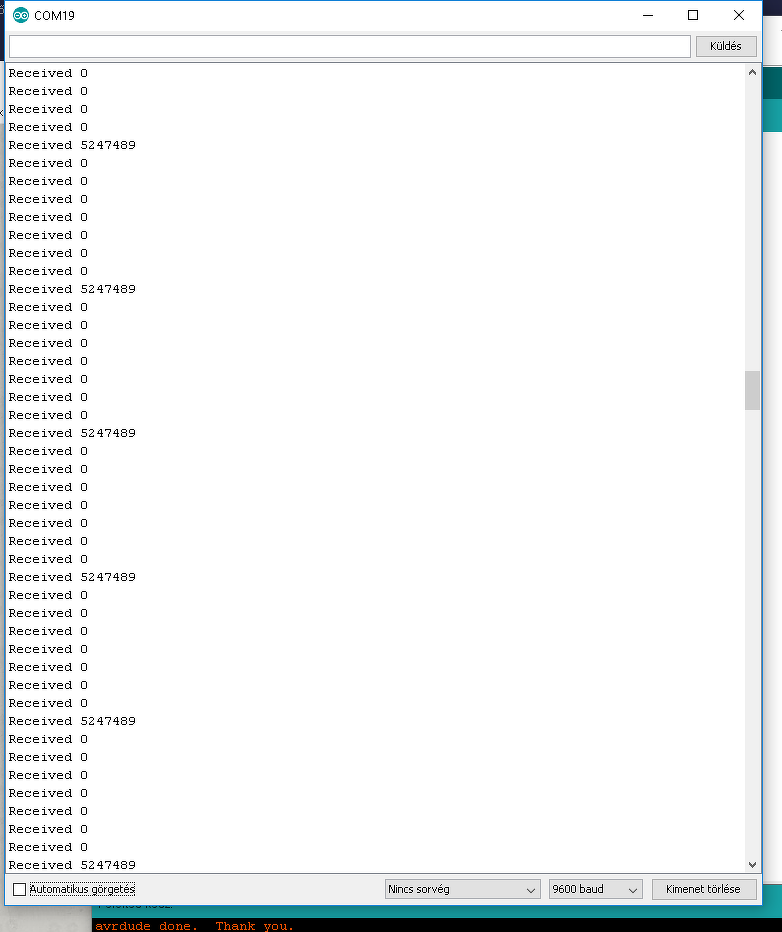

(#) misi93 hozzászólása Nov 17, 2018 /
Segítséget szeretnék kérni egy RF controller jelének felhasználásában.
Led RF controller hack
Ezt megvalósítottam, így ugye tudom kiolvasni az arduinoval az RF jelet.
Ezzel nincs is baj, működik.
A problémám, az, hogy nem tudom megcsinálni azt, hogy Pl.: a bekapcsoló gombot megnyomom egyszer és felkapcsoljon egy led illetve ha újból megnyomom akkor pedig lekapcsolódjon.
Ha megnyomom folyamatosan ki be kapcsol a led, és ha elengedem akkor pedig random vagy világítva marad vagy nem.
Nem egyszer küldi ki a távírányító a jelet hanem folyamatosan.
Ezt hogyan tudom úgy megvalósítani, hogy ha megnyomom,( vagy nyomva tartom) a nyomógombot akkor kapcsoljon fel a led és ha ismét megnyomom (vagy folyamatosan nyomva tartom) kapcsoljon ki a led.
Vagy ha van egy weboldal ahol hasonlót készítettek az is érdekelne.
Itt az alábbi kód amit épp használok.

(#) vargham válasza misi93 hozzászólására (») Nov 18, 2018 /
A case-en belül mentsd el az esemény időbélyegét. Ha t időn belül megint jön ugyanez az esemény, akkor dobd el.

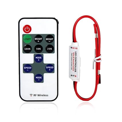

(#) misi93 válasza tbarath hozzászólására (») Nov 18, 2018 /
Ilyen távirányítóm van.
Karácsonyra lesz egy autó eleje és ennek az autónak index / fényszórók/ hűtőrács ki lesz ledezve és ezzel a távirányítóval szeretném vezérelni ezeket a ledeket (különböző módokat leprogramozni: villog, átmenet, felválltva villog... stb)
jól kigyomláltad a programot
a lényeg annyi, hogy ha a távirányítón megnyomok egy gombot az az arduino-n egy kódsorozat formájában jelenik meg. (jelen esetben 5247489 - power gomb) és ezt a kódot hozzá szeretném rendelni valamilyen funkcióhoz amit azt hittem egyszerűbb lesz...
Alábbi képen az látható, hogy folyamatosan nyomom a gombot akkor így küldi a kódot.
Megnézem a kódot hátha jó lesz nekem köszönöm!
Próbálkozok vele igen
Az a baj, hogy minden ciklus végén ki kell resetelnem ezt: "mySwitch.available".
Mármint nem baj gondolom, de ezáltal a kód is csak egy ciklus erejéig van meg.
Úgy érzem túl nagy fába vágtam a fejszém ez már nekem túl bonyolult
Köszönöm a segítséget próbálkozok vele
(#) tbarath válasza misi93 hozzászólására (») Nov 18, 2018 /
Hát ha ki kell akkor reseteld ki.

Ez a program nincsen elégé átgondolva a vázolt feladathoz!
Mivel 7 szer olvas 0-át, és csak 1-szer van a vizsgált eredmény.
Nagy valószínűséggel igen ritkán fogja azt eltalálni, beállítót időnkénti 1 vizsgálattal.
(#) tbarath válasza kapu48 hozzászólására (») Nov 19, 2018 /
És akkor mit kellene csinálni? Komolyan kérdezem, mert ha 0 jön eredménynek akkor mit csinálsz? Szerintem csak azt tudod, hogy eldobod, és várod a következő jelet, pont mint a kód amit írtam.
Amúgy azt se tudjuk, hogy ezt sok nulla és néha egy jel kombót milyen kód adja le...
