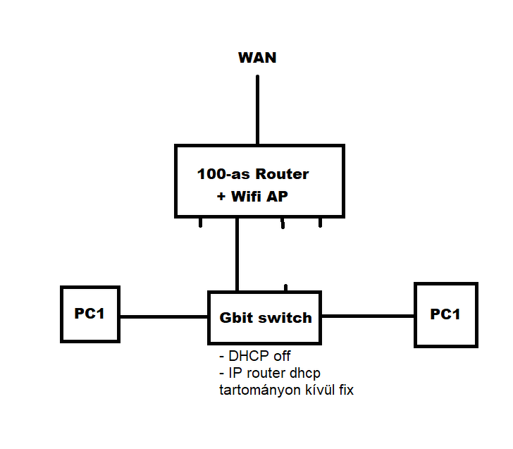

Sziasztok! Két PC között szeretnék gigabites kapcsolatot. Van egy kábelmodem (PR-Telekom) , utána egy router, ami csak 100Mb-es( TP-LINK). Most erre van rádugva mindkét PC. Van egy Telekomos routerem(modem), aminek a WAN portja rossz(villámos), de switch-ként működik. Ha a meglévő router után teszem és erre kötöm a két PC-t, akkor gigabites lesz a kapcsolat a két PC között vagy rossz ötlet?

Nem. A routeron megyen keresztül az adat. Esetleg úgy lehet megoldani hogy mindkét gépet bekötöd a switchbe, adsz mindket gepnek IP cimet. Úgy mennie kellene.

Ha egy 100Mbit-es eszközre dugod, már sosem lesz Gigabites. Ha a telekomos az és utána kötöd másikat, ami szintén, akkor ott minden port Gigabites lesz. A 100-ast meg használod máshoz, aminek nem kell akkora sebesség. A számítógépek hálókártyáinak is Gigabitesnek kell lenniük, valamint a kábelek bekötésének is, mind a 8 ér kell.

(#) Doky586 válasza Tomi111 hozzászólására (») Nov 15, 2018 /
Azért egy gigabites switch (link) beszerzése se nagy érvágás (4eFt) hogy ne kelljen egy félig rossz más tulajdonában levő eszközt használni. Mindkét gigabites eszközt ebbe dugni és egy kábellal rákötni a routerre.
(#) Inhouse válasza Tomi111 hozzászólására (») Nov 15, 2018 /
Ha swicth-ként akarod használni, akkor ne a WAN, hanem egy szabad LAN portba dugd a bejövőt...DHCP off persze, és érdemes adni neki egy fix IP-t.

(#) Tomi111 válasza Inhouse hozzászólására (») Nov 15, 2018 /
Inhouse és Doki586! Na én pont erre voltam kíváncsi, hogy ezt swicth-ként használva gigabites lesz-e a kapcsolat ( csak a két PC között a lényeg) , hisz előtte a router csak 100Mbites. Csak a LAN-t tudom használni, a WAN port hibás. Próbálgatni nem akartam, eléggé be van építve, sokat kellene pakolni. A felállás ez lenne: első egy PR-Telekomos kábelmodem, erre csatlakozik egy TP-LINK router, ami csak 100Mbites, erre jönne a Telekomos modem-router switch-ként, ami gigabites. Ezen lenne a két PC. Így lesz-e gigabites kapcsolat a két PC között, vagy így is a TP-LINKen keresztül megy csak 100Mbittel? Erre irányult az első kérdésem. Gigabites switch-et nem akarok venni, hisz arra jó a meglévő. A Gigabites router pedig kicsit drágább, ha így működne, azt sem vennék.
Már többen, többször leírtuk, a 100Mbites router után hiába kötsz Gibagitest, nem lesz az. Gigabit modemrouter->Gigabit másik (Speedport) egyik LAN! portjába->TP-Link, így jó lesz, ha működik a Speedport ezen része.
Ha így kötöd be akkor
- Pc1 és Pc2 közt gigabites kapcsolaton keresztül másolgathatsz, de
- Pc1 és Pc2 együttes internet kapcsolati sebessége 100Mbps lehet csak.
A switch lehet a félig rossz eszköz is.
