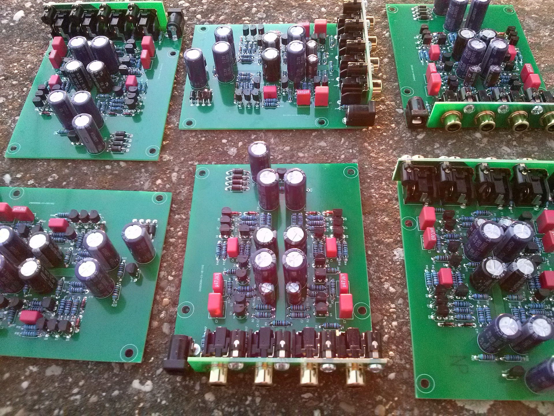

(#) Karesz 50 hozzászólása Nov 16, 2018 / 6
Felkérésre és némi noszogatásra, terveztem egy tranzisztoros mm RIAA-t. Állítólag jól szól, nekem nincs lemezjátszóm így nem tudok állást foglalni. Elhiszem.
(#) pipi válasza Karesz 50 hozzászólására (») Nov 16, 2018 /
Nem csak tervezted, hanem szépen meg is szerelted

(#) CHZ hozzászólása Nov 23, 2018 / 7
Teljesen elkészült.
(#) Moszkvai válasza CHZ hozzászólására (») Nov 23, 2018 /
Csinos!
