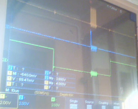

(#) Factis hozzászólása Nov 9, 2018 /
Könyves Gergely
11 perce
Raspberry PI + Python + SPIDEV+GIPO kombóval van problémám.
Az lenne az alap tézis, hogy GPIO-val kapcsolnánk a chip select-et az SPI-hez majd küldjük az adatot, aztán pedig chip select vissza, az alábbi módon:
GPIO.output(11, GPIO.LOW)
spi.xfer([0x80])
GPIO.output(11, GPIO.HIGH)
Viszont az a probléma, hogy a chip select GPIO LOW állapotra kapcsolása után, 50us-el később ad egyáltalán clock-ot az SPI.

(#) Bakman válasza Factis hozzászólására (») Nov 9, 2018 /
Ez miért probléma? 50 µs nem a világ, legalábbis innen nézvén.
