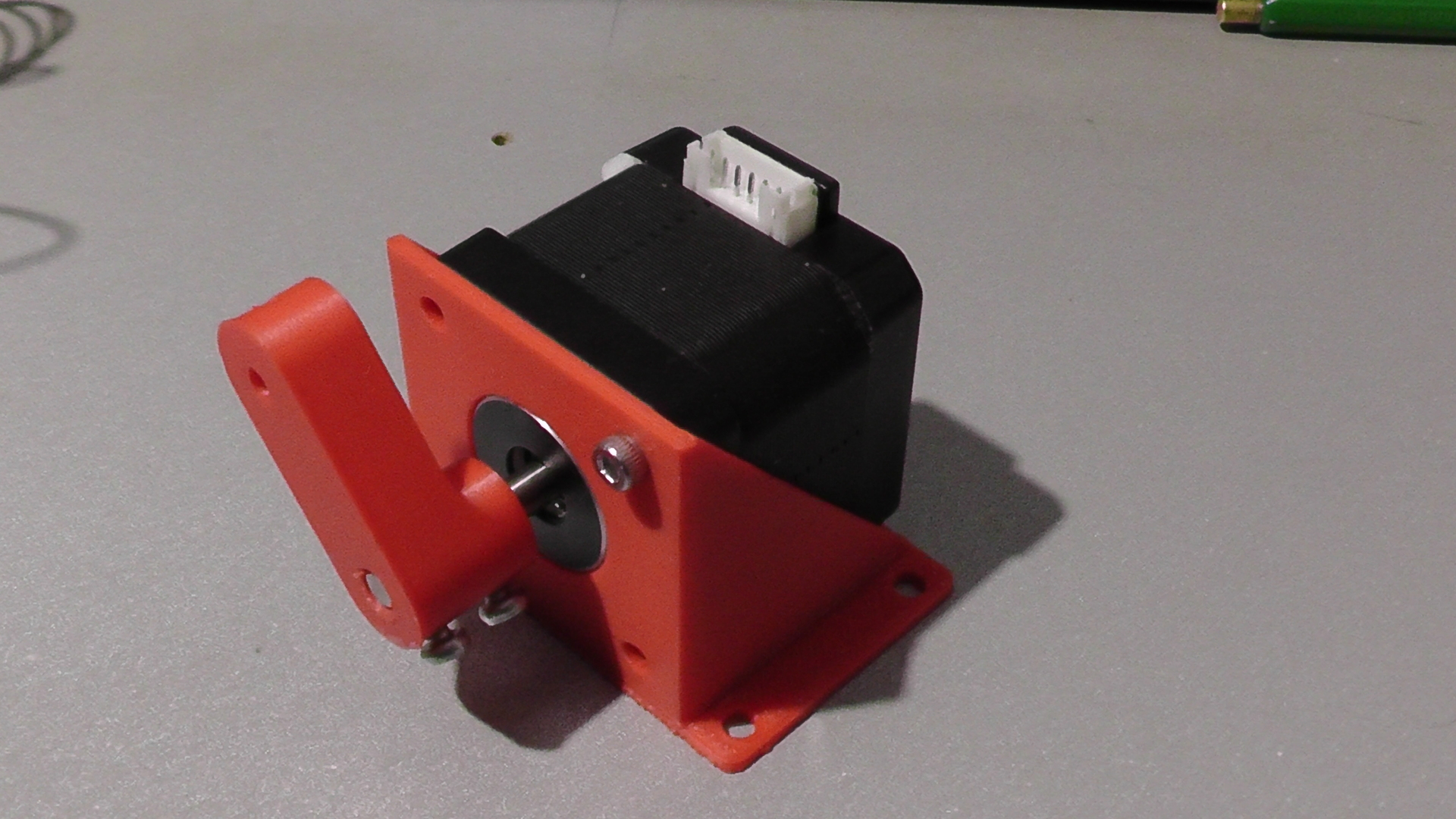

(#) jamiki hozzászólása Márc 28, 2025 /
Léptető motor vezérlés Arduino Uno vagy Mega 2560
Ééptető motor müködtetés Arduinoval (Mega vagy Uno)
A képen látható bipoláris motort szeretném Arduino Uno-val müködtetni. A Példa programok között a stepper példával nem indul el. Nem derül ki, hogy az arduino 8 - 11 lábat a 8988 melyik lábára kell csatlakozni.
A gugli nem talált olyan cikket, ahol néhány soros MÜKÖDŐ kód lenne. A meghajtó a 4988 Ic lenne. Az áramkorlátott Kb 1A-ra állítottam be. A motor hajtására Kb 12-15V külön tápot tettem.
Ehhez kérnék segítséget.
(#) Massawa válasza jamiki hozzászólására (») Márc 30, 2025 /
Itt az A4988 bekötése:
Ha van EN jeled ( ami nem okvetlenül kell) azt az EN bemenetre kell kötni.
Az a kod emit használsz nem az A4988-shoz van irva ( annak amint a képen látod csak DIR meg STEP jel kell.)
Van egy sereg Arduino program az A4988-hoz is ( robotok között keress). Hány polusu az a motor ( hány pin van a stekkeren).
