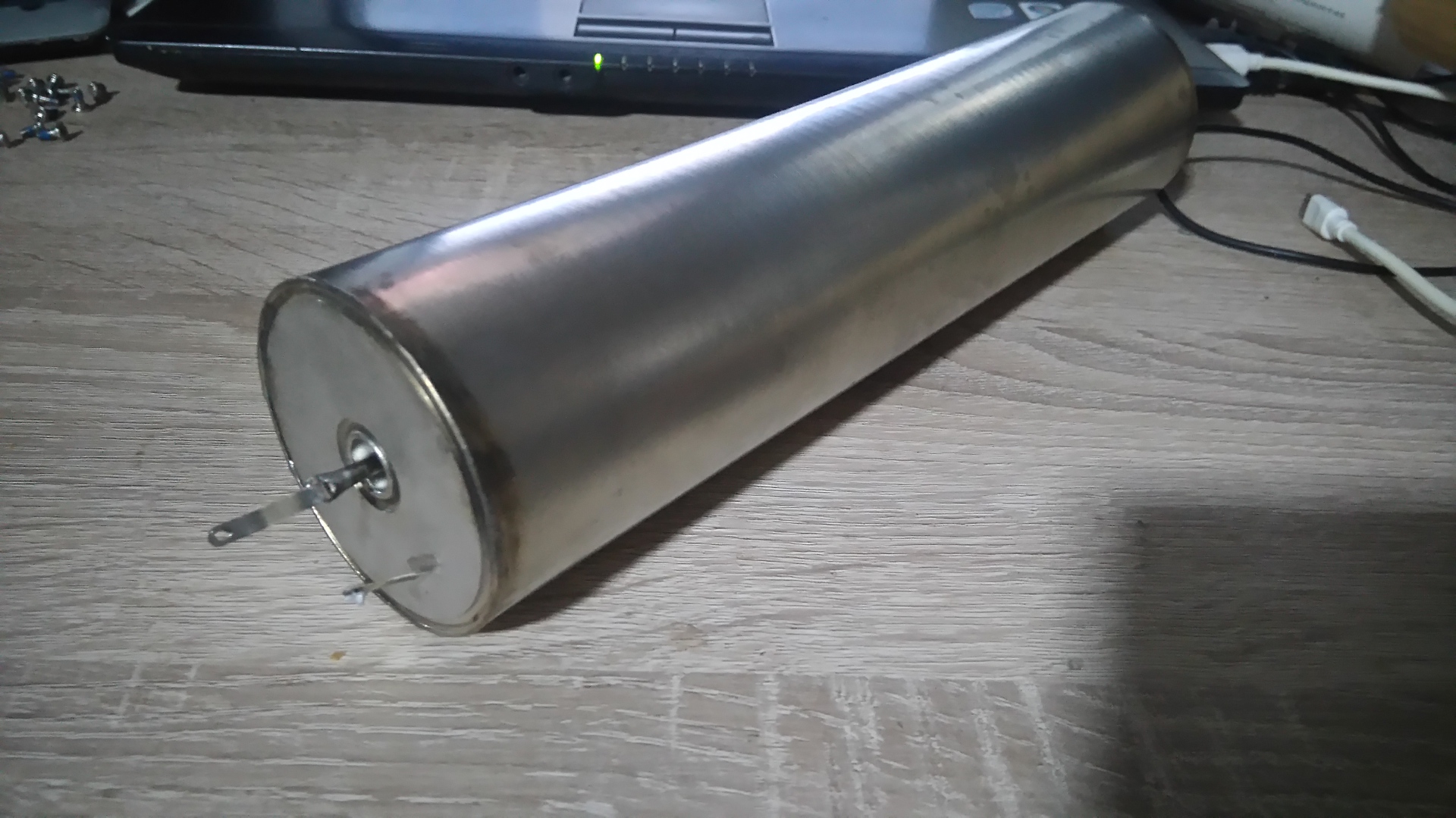

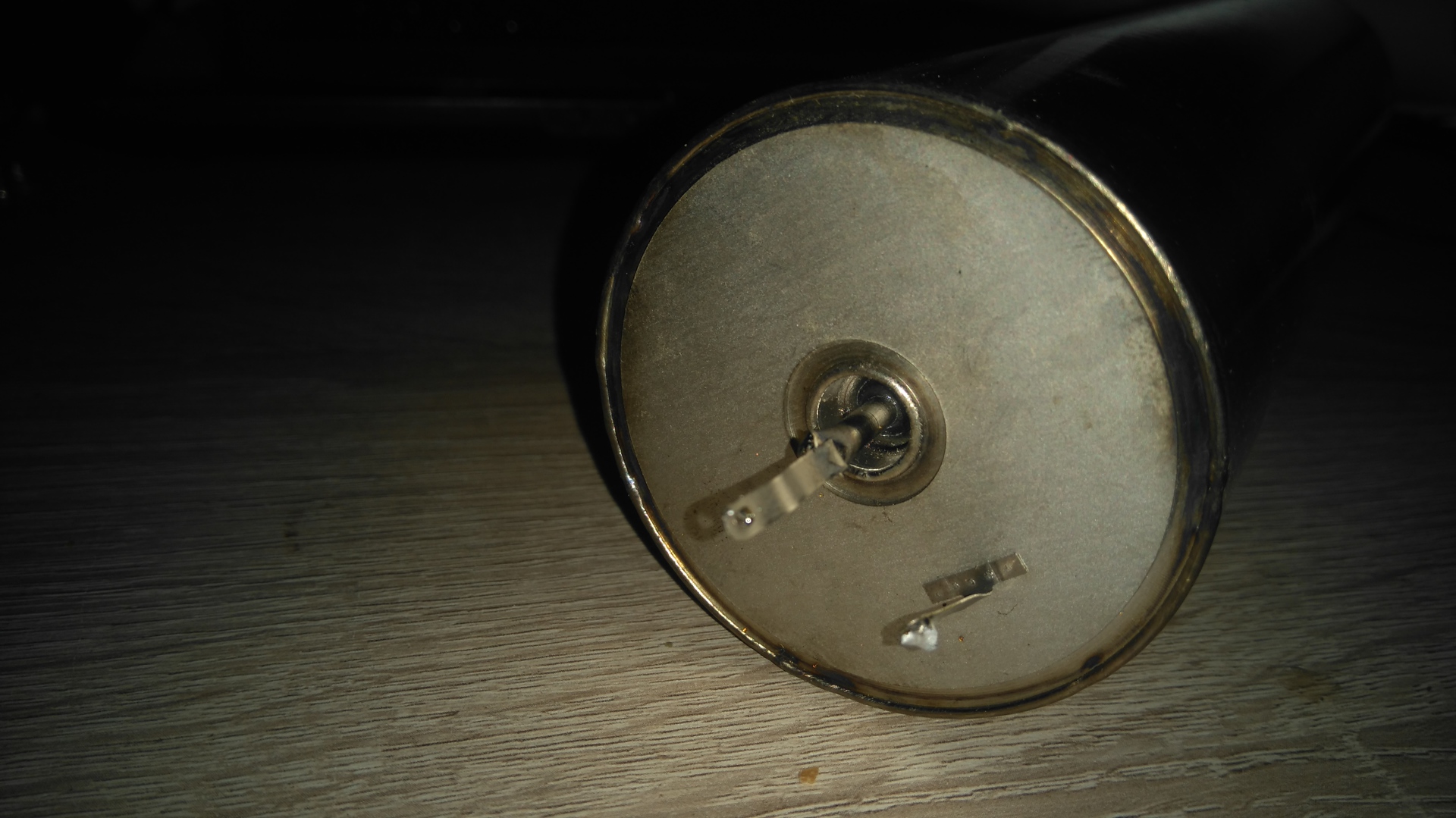

Üdv. ez mi lehet ismeri valaki orosz cucc se ellenállást se dióda semmit nem mér a műszer ez a papír van hozzá
(#) bitmixer válasza sanca29 hozzászólására (») Nov 23, 2018 /
Hát nem olvasod, nem látod, hogy ez egy Geiger-Müller cső?
Ha nem fektetve rakod be a leírását, nem kaptam volna nyakgörcsöt
(#) sanca29 válasza bitmixer hozzászólására (») Nov 23, 2018 / 1
mivel nem tudok oroszul azt mondod sugárzás mérő cső?
A mondatokat nagy betűvel kezdjük. Kérlek, ügyelj erre!
A hozzászólás módosítva: Nov 24, 2018
Moderátor által szerkesztve
Úgy bizony, ráadásul meglehetősen érzékeny.

értéke?
(#) killbill válasza bitmixer hozzászólására (») Nov 23, 2018 /
Ha a kép alatti szövegre klikkelsz (DSC_1849...), akkor jól áll a kép
(#) bitmixer válasza killbill hozzászólására (») Nov 23, 2018 /
Köszi, megint tanultam valamit
(#) sonajkniz válasza sanca29 hozzászólására (») Nov 23, 2018 /
(#) pucuka válasza sanca29 hozzászólására (») Nov 23, 2018 /
Minek az értéke?
Ahogy mondani szokás: 32. Miért 32? Mér mi mennyi?
Adatlap van, a fényképét csatoltad. A gugli fordító segít.
(#) zolika60 válasza pucuka hozzászólására (») Nov 23, 2018 /
Gondolom a cső ára érdekelné, de az elég széles skálán mozog. Kinek mit ér meg nekem semmit, de biztos van aki fizetne érte.
