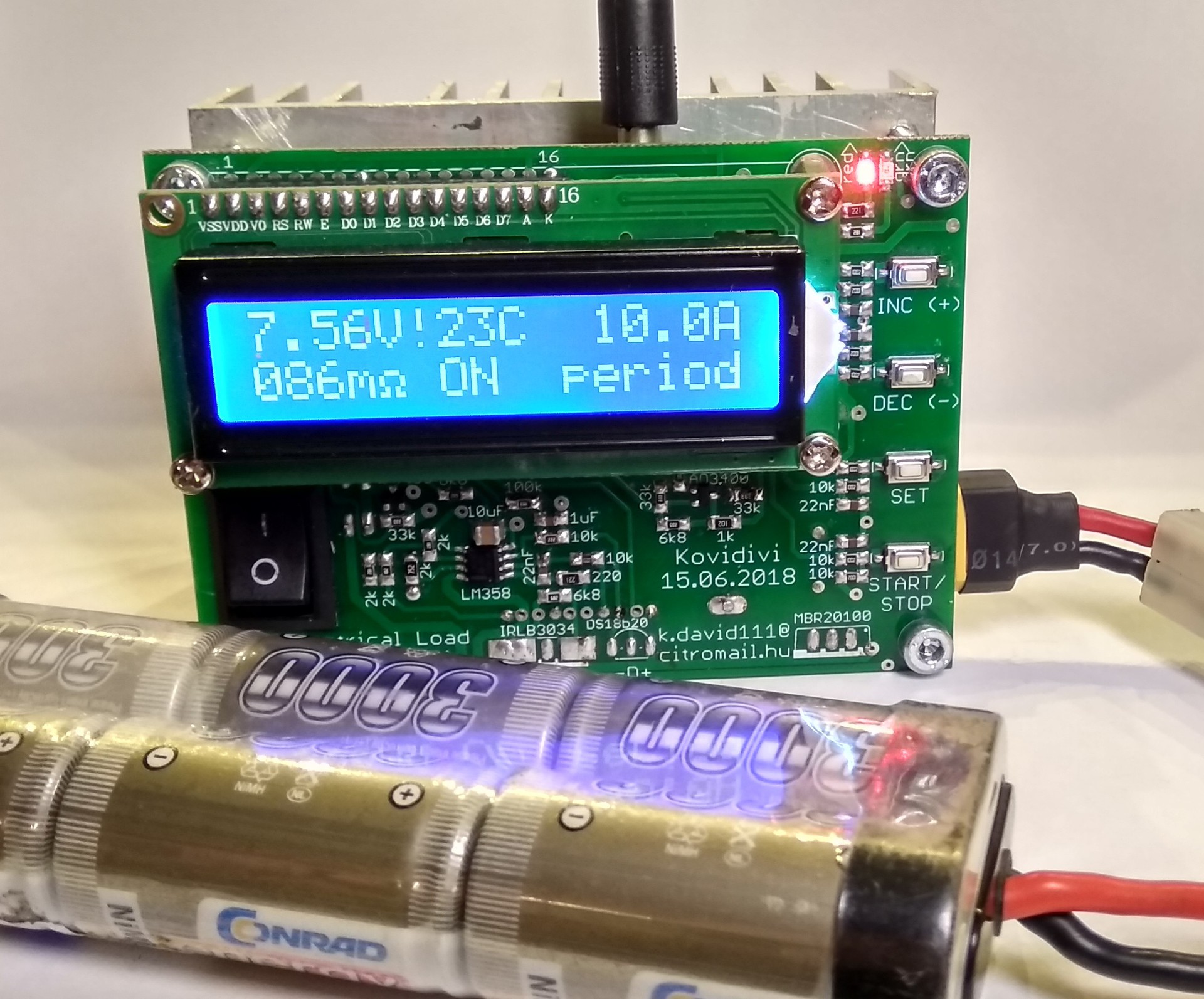

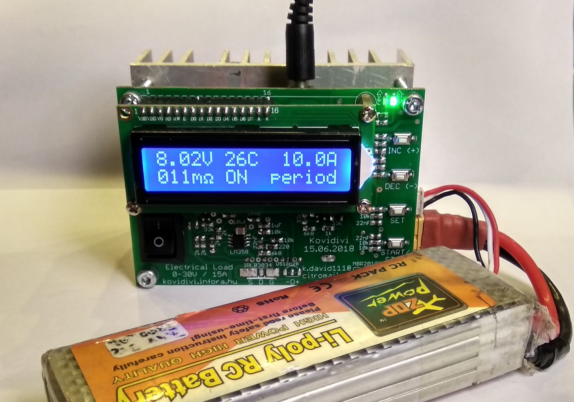

Úgy gondolom, hogy készen van az elektronikus műterhelésem, kikerülhet a témába.
36V a bemenő max. feszültsége, 15A-t lehet maximálisan beállítani, és 100W-ot disszipál folyamatosan. Mér és számol mindent (V, A, mAh, mWh, idő, hőmérséklet), beépített védelmek figyelik, hogy ne merítsük túl az akkumulátort, feszültséget mér a balanszer csatlakozón, és a legjobb, akkumulátor belső ellenállást is mér! Tehát egy komplett akkumulátor diagnosztika a szerkezet. 3 nyelven tud: magyar, angol, német. A program (és a kapcsolási rajz,meg majdnem minden) az oldalamról letölthető (frissítem, ha hibát találok): kovidivi.infora.hu
Pofás kis szerkezet lett szerintem, rengeteget dolgoztam vele.
A hozzászólás módosítva: Nov 28, 2018
(#) Gafly válasza Kovidivi hozzászólására (») Nov 28, 2018 / 1
Mindig örül a lelkem, ha valaki próbálja megérteni/tekintetbe venni az akkumulátorok lelkét.
