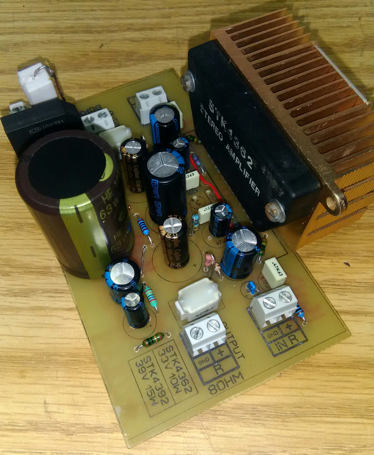

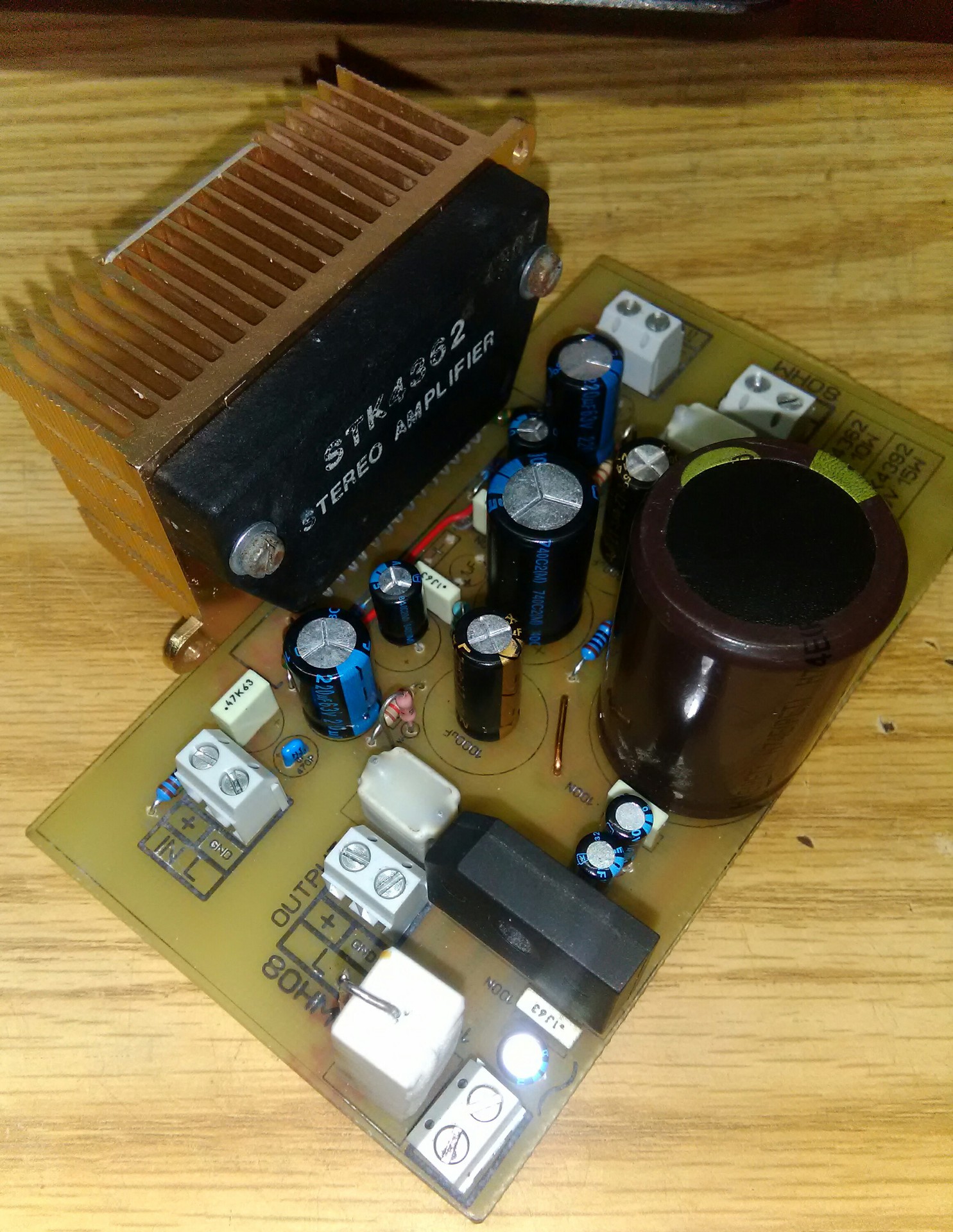

(#) Lengyelzolika01 hozzászólása Nov 25, 2018 / 6
Üdv! összeszerkeztettem egy stk erősítőt ezúttal csillagpontosan! A legjelentősebb dolog az egészben hogy az ic eredeti sanyo!

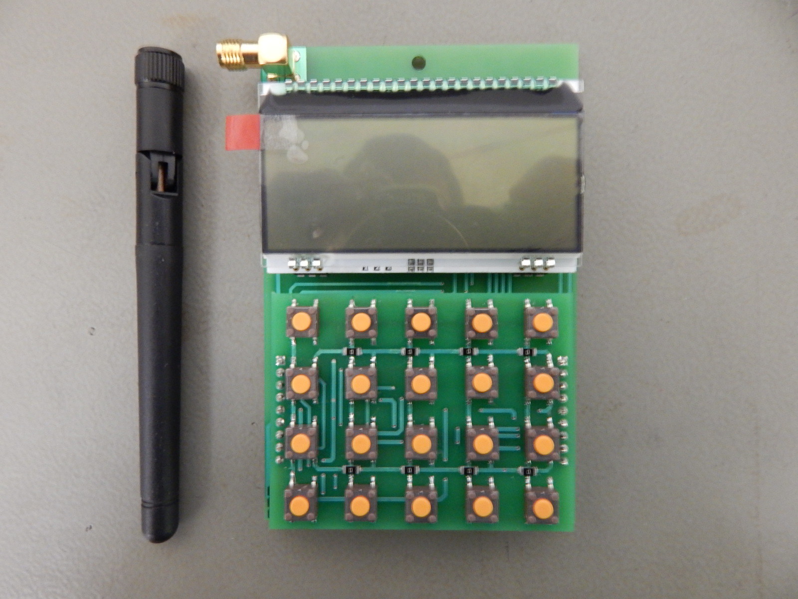

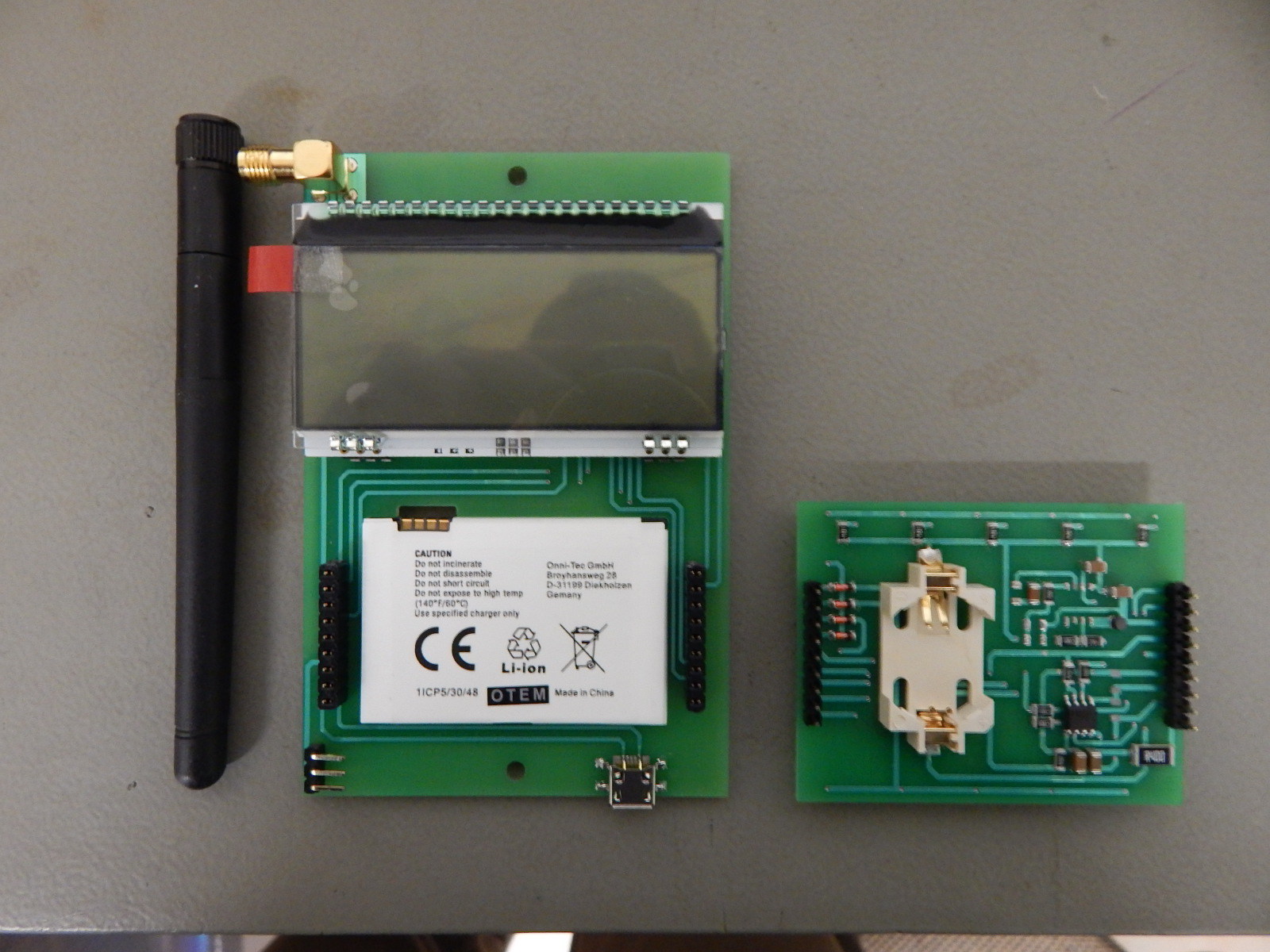

(#) lóri hozzászólása Nov 26, 2018 / 12
Nahh, nem ússzátok meg. Felkértek, hogy csináljak egy távirányítót. Ki, ha én nem? Kérdeztem vissza flegmán, wc pucolás közben. Mindig megtalálnak valami hülyeséggel.
"Mami, neked mindig sikerül!" tartja a reklám. De nekem most sem, ugyanis nem működik ez sem.
Ennek a távirányítónak egy jól megírt program lenne a lelke, de ez lelketlen.
Alkalmazási terület: növényházi ablaknyitány, gengszterészeti autóaláhelyezett meglepinek a távpukkancsa, mert jobb adni, mint kapni (még jó, hogy nincsen benne hex).
Mivel adóvevő modul, lehetne 10 emeletesben egymásközt ingyen sms-ezni.
Szeretem a pofás dolgokat, ez is az. Múltkor kaptam is egy pofást, na azt annyira nem szerettem. Le is esett az állam. Mi van hát benne? Egy csomó pénz, egy csúnyácska akksi, eadogm 4x20 kijelző, tp4056 (köszönöm HEstore),ds3231, mic4950 (most nem lehet kapni, nem is raktam bele),18f26k20 (köszönöm hp41c-nek), rfm69cw, mikroUSB a töltésnek, síp. A vevővel még küzdöm. Néhány kép, elrettentésül a képteleneknek és rajz a térképészeknek. Ha lemaradt valami, képzeljétek oda. Üljön össze a savazóbizottság. De megyek is, mert van még pár wc.....

(#) lóri válasza mek-elek hozzászólására (») Nov 27, 2018 /
Na igen, de ezt csak úgy viccből írtam. Valami kaput akarnak nyitogatni és egy szivattyúházat kapcsolgatni meg egy-két lámpát. Persze lehet kapni készen is, de így érdekesebb.

(#) lóri válasza kalmi.kalmi hozzászólására (») Nov 28, 2018 /
Ez jó kérdés. Nálunk a gyári elektromos kaput kulccsal ki lehet akasztani, áramszünet esetére. A szivattyút kézzel is belehet kapcsolni, gondolom a lámpákat is. Adóvevő modul lévén, küld egy visszaigazolást, hogy végrehajtódott-e a be-kikapcsolás. Persze ez meghibásodás esetén mit sem ér. De mennyi az esélye a meghibásodásnak? A gyári 433MHz adók is meghibásodhatnak. A jumper-ekkel lehet címezni a vevőket. Lemaradt a billentyűzet és a vevő rajza (észre sem vettétek ). Lehetnek benne hibák, felhúzókra ügyeljetek. Az AC figyelőért köszönet Proli007-nek, a tápvizsgálatért Hp41c-nek. A következő projekt a gsm riasztó lesz.
(#) ktamas66 válasza lóri hozzászólására (») Nov 28, 2018 /
Tetszik, csak két megjegyzésem lenne: én a sípot és a háttérfényt PWM képes kimenetre tettem volna, hátha jól jön, a 32k kimenet 3V-ra kötése remélem csak el van rajzolva.
(#) lóri válasza ktamas66 hozzászólására (») Nov 28, 2018 /
Szerintem így gyártódott, de mi az a 32k? Köszönöm az észrevételt. Ja, látom, az véletlen volt, de majd átvágom. Nem is kell átvágni, mert azt nem huzalozta sehova, mert csak egy pont van belőle. Ja, mégis kell, az az elem. Eggyel fölé ment, de hát szemüveges vagyok.

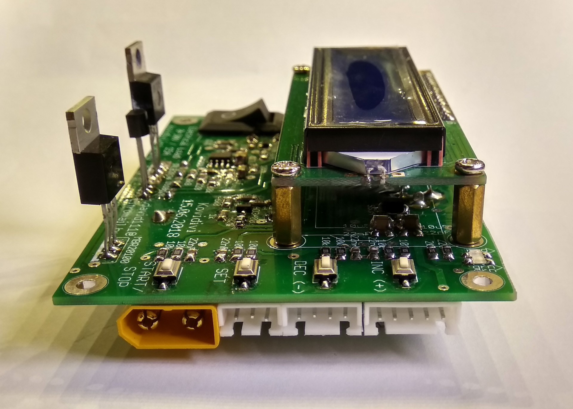

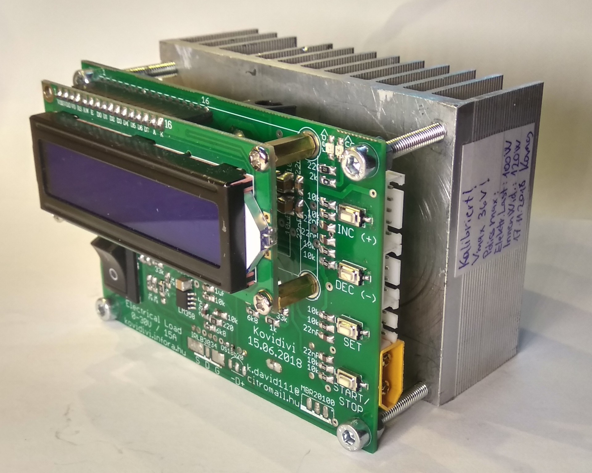

(#) Kovidivi hozzászólása Nov 28, 2018 / 44
Úgy gondolom, hogy készen van az elektronikus műterhelésem, kikerülhet a témába.
36V a bemenő max. feszültsége, 15A-t lehet maximálisan beállítani, és 100W-ot disszipál folyamatosan. Mér és számol mindent (V, A, mAh, mWh, idő, hőmérséklet), beépített védelmek figyelik, hogy ne merítsük túl az akkumulátort, feszültséget mér a balanszer csatlakozón, és a legjobb, akkumulátor belső ellenállást is mér! Tehát egy komplett akkumulátor diagnosztika a szerkezet. 3 nyelven tud: magyar, angol, német. A program (és a kapcsolási rajz,meg majdnem minden) az oldalamról letölthető (frissítem, ha hibát találok): kovidivi.infora.hu
Pofás kis szerkezet lett szerintem, rengeteget dolgoztam vele.
