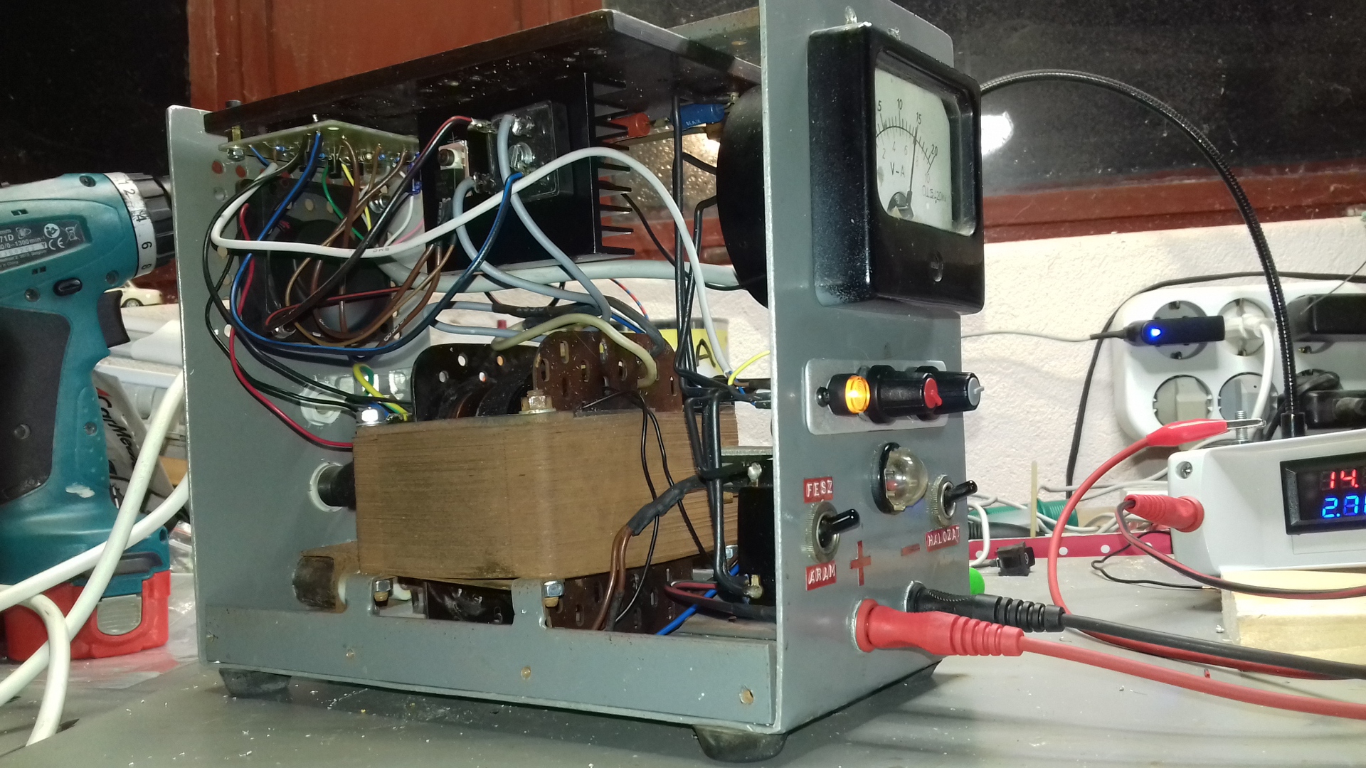

Bekerült minden a helyére. A vezetékek rendezése még hátra van.
Viszont már 3A-es töltőáramnál nagyon melegszik,büdös a 3db párhuzamos 1Ohm/10W-os kerámia ellenállás. A kapcsain 1V-ot mérek.
Mit csinálok rosszul?

(#) erbe válasza Balabmw hozzászólására (») Nov 25, 2018 / 1
„Viszont már 3A-es töltőáramnál nagyon melegszik, büdös a 3db párhuzamos 1Ohm/10W-os kerámia ellenállás. A kapcsain 1V-ot mérek.”
Mivel méred az áramot és a feszültséget? Digitális műszer nem ad értékelhető eredményt. Effektívben talán még jó is, de impulzusaid vannak. A kitöltési tényező kicsi, a rövid áramimpulzusok akár 10-15 A-esek is lehetnek. A feszültség ugyanígy szűk impulzusokból áll össze, közben a disszipálandó teljesítmény az I*R*U szorzatból az effektív értékből várhatónak többszöröse is lehet. 10 A-nál pl. 30 W-os lökéseket átlagol, 15 A-es impulzusoknál 67,5 W-osokat. Szkópon kellene megnézni az áramimpulzusok alakját és kitöltési tényezőjét.
(#) erbe válasza erbe hozzászólására (») Nov 25, 2018 /
Későn van már. Már le is kapcsoltam a gépet, mikor észbekaptam, hogy elírtam a képletet.
„az I*R*U szorzatból”
I*R*I, azaz Inégyzet*R.
(#) fastaction válasza Balabmw hozzászólására (») Nov 26, 2018 /
Az 1 V jó , 1 - 1.3 V feszültséget kell ott mérni az eredeti leírás alapján .

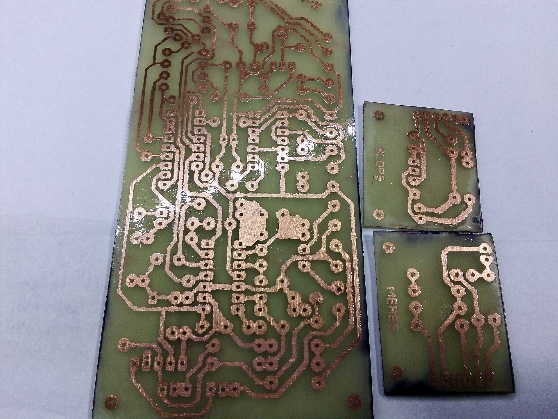

(#) KKobra hozzászólása Nov 26, 2018 /
Elkészítettem a nyákokat illetve csak hármat.
csúnya lett a széle a vágástól kormos lett a lakktól meg elkenődött.
Majd beültetés után úgyis le kell mosni.

(#) Balabmw válasza erbe hozzászólására (») Nov 26, 2018 /
Agyaltam egy kicsit,de reméltem,hogy csak elgépelted.
Köszönöm az infókat!

(#) alex0 válasza KKobra hozzászólására (») Nov 27, 2018 /
A fotó alapján én úgy látom, hogy érdemes ezt ismét elkészíteni. Olyan picik a szigetelési távolságok, hogy több helyen is zárlatveszélyes. Főleg ott, ahol pici szigetek maradtak meg.
A másik gond az, hogyha ez a mod2 és nem méretezted át, akkor az IC nem fog bemenni a helyére, mert sűrűbb a rajzolat. Vagyis kb. 17%-al kisebb a nyák a tervezettnél. A többi alkatrész még meg is oldható, de az integrált áramkörök már nem.

(#) KKobra válasza alex0 hozzászólására (») Nov 27, 2018 /
Szerinted én nem látom hogy nem jó a méret? De mintha valahol említettem is.
Ez a vezérlőpanel, itt nem folynak nagy áramok ha nem tévedek.
Nézd csak bele passzoltak az IC-k.
Már a jó méretű rajzok vannak az oldalon. Ma lettek cserélve. Amúgy én is megcsináltam magamnak, hogy jó legyen a mérete.
A kis áram nem jelenti azt, hogy nincs zárlat. A működés teljesen felborulhat miatta.
Alex

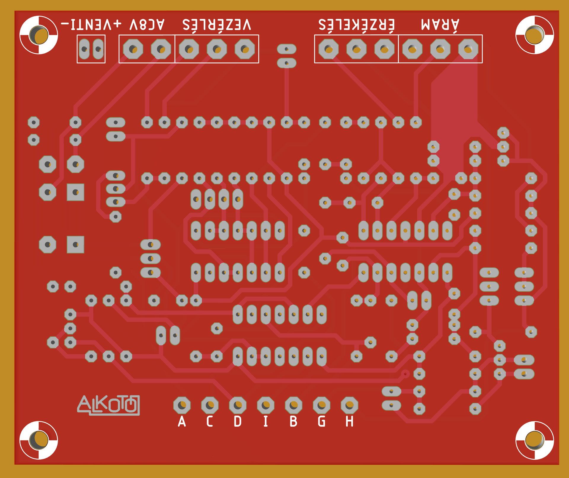

(#) Alkotó válasza Alkotó hozzászólására (») Nov 28, 2018 / 1
Megrajzoltam a panelokat Proli007 (önkényesen Accu-Mat-1 mod3.1 verziónévre keresztelt) töltőáramköréhez. Ezeket már meg is rendeltem, most már csak ki kell várni a kb. 4 hetes érkezést.
Próbáltam modellezni mire számítunk majd, amit mellékeltem. Szemfülesek kedvéért külön kiemelném, hogy a modellezett állapottól eltérően a szellőző furatokban nem lesz furatgalván -legalábbis ez lenne a cél-. A színek is eltérhetnek, de nagyjából azért ilyesmi szokott lenni, csak az ónozott forrszemek fényesebbek.
Eleve ráképzeltem egy 8x8 cm-es ventilátort is, aminek természetesen kialakítottam egy csatlakozást is. Így a két panel egymás fölött, valamint a ventilátor egy kompakt egységet képez, amihez csak a trafót, az akkumulátort, az árampotit, valamint a kezelő/kijlezőt és az opcionális mérést kell csatlakoztatni.
