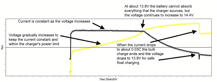

A csak csepptöltőtől (13,6V) nem is várhatom el, hogy pótolja a sűrű önindítózáskor elveszett töltést, vagy ha elég magas az áramkorlát lassan pótlódik az is? Tehát ha a hétvégi önindítózás veszteségét is pótolni akarom hétközben (5*24 óra) akkor a linkelt áramkört építsem, vagy elegendő a csepptöltő kissé magasabb áramkorláttal (pl. 400mA)? A hozzászólás módosítva: Márc 21, 2019
Az akku teljes feltöltéséhez magasabb fesz kell, minimum 14,4V
Ha a linkelt áramkörön megnyomod a start gombot 1A maximális töltőárammal tölt. Ha elérte a töltési végfeszültséget, az akkumulátor feltöltődött, átáll csepptöltésre és bármeddig maradhat rajta. proli007 tervezte, ő jobban el tudná neked mondani.
Kis olvasmány a savas akksikhoz.
CV/CC töltő. A feszültséget beállítod 13,6 - 13,8 V -ra, az áramkorlátot annyira, amennyit a töltöd bír. Azt is csak azért, hogy ha a teljesen lemerült akksit teszel rá, ne folyhasson akkora rövidzárási áram, ami a töltőt tönkretenné. Ha kicsi az áramkorlát 1-5 A, a töltés sokáig fog tartani, de ha eléri a 13,6 V -ot, úgyis automatikusan leáll a töltés, a továbbiakban csak az önkisülés (plusz riasztó) árama fog folyni. Így mikor hazaérkezel, rákapcsolod a töltőt az akkura, másnap reggelig valamennyit utánatölt, ha nem használod, akkor is rajta maradhat a csepptöltés miatt. Igaz sohasem lesz 100 % feltöltve, de az nem igazán probléma.

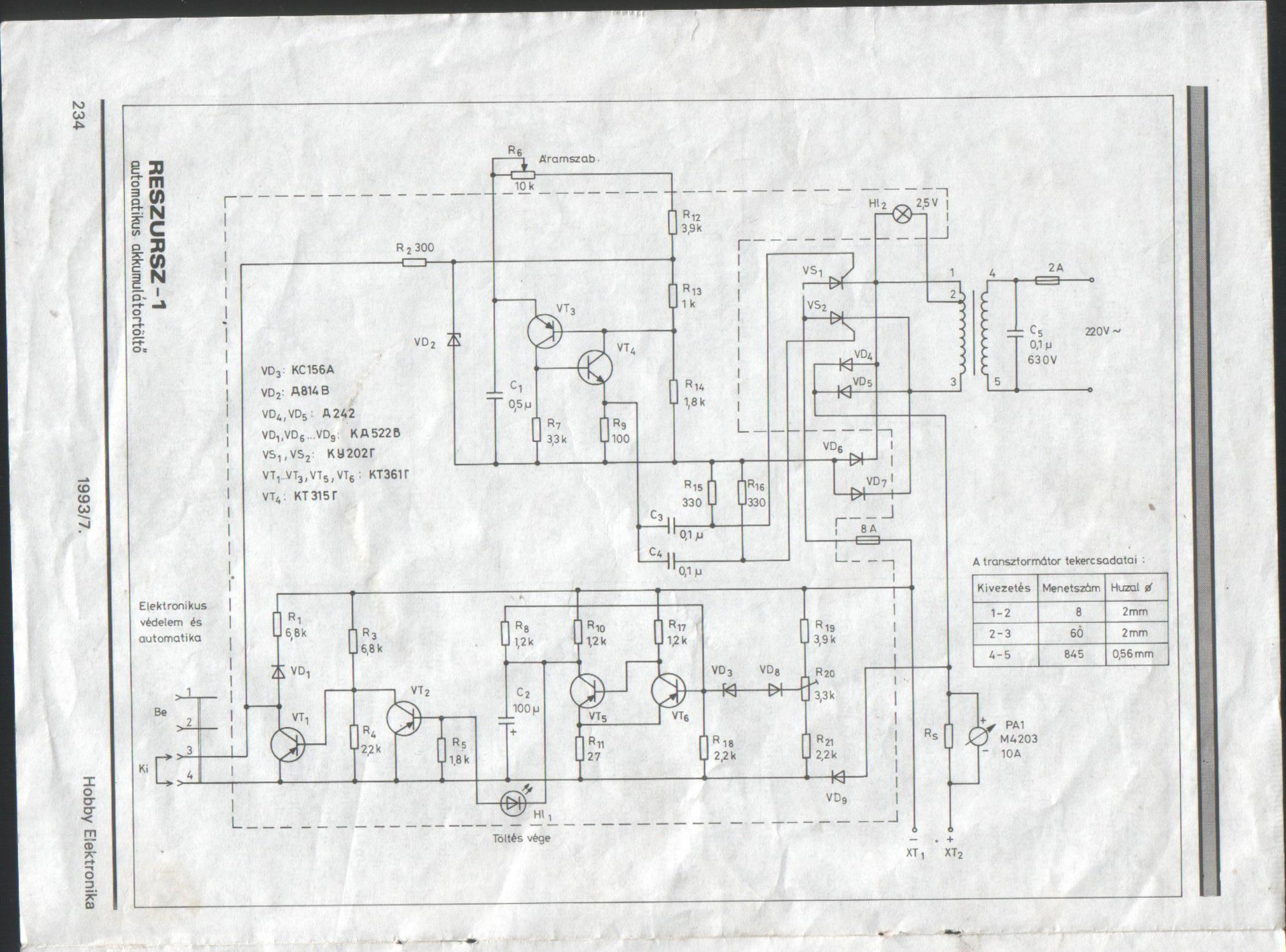

Sziasztok! Elektronikai tudásom elég gyenge, egy kis segítséget szeretnék kérni resurs-1- el kapcsolatban. Kaptam a töltőt és tölt rendesen csak nem tudom beállítani hogy ki kapcsoljon 14,4 v -nál, akár merre tekerem a R20 potmétert. VT5- VT6 Tranzisztorral lehet baj vagy hol keressem.
Hello! Ha nem kapcsolod be a töltőt, és az aksi helyett egy szabályozható tápot teszel a kimenetre, akkor a táp kimeneti feszültségét változtatva, a Led-en tesztelhető a kapcsolási érték. Ha ilyen narancssárga tranyók vannak benne (nem emlékszem), akkor ki kell dobni és pld. BC557-eket lehet bele tenni. Ha így sem működik, akkor méregetni kell a feszültségeket a tranyókon pld. a 14,4V tápfesz mellett, a VD9 katódjához képest. Akkor talán kiderül, mi a hiba.
Naiv kérdés, de hátha: az "Elektronikus védelem és automatika" rövidzárat megszüntetted, azaz a rajz alapján a Be állásba tetted?
