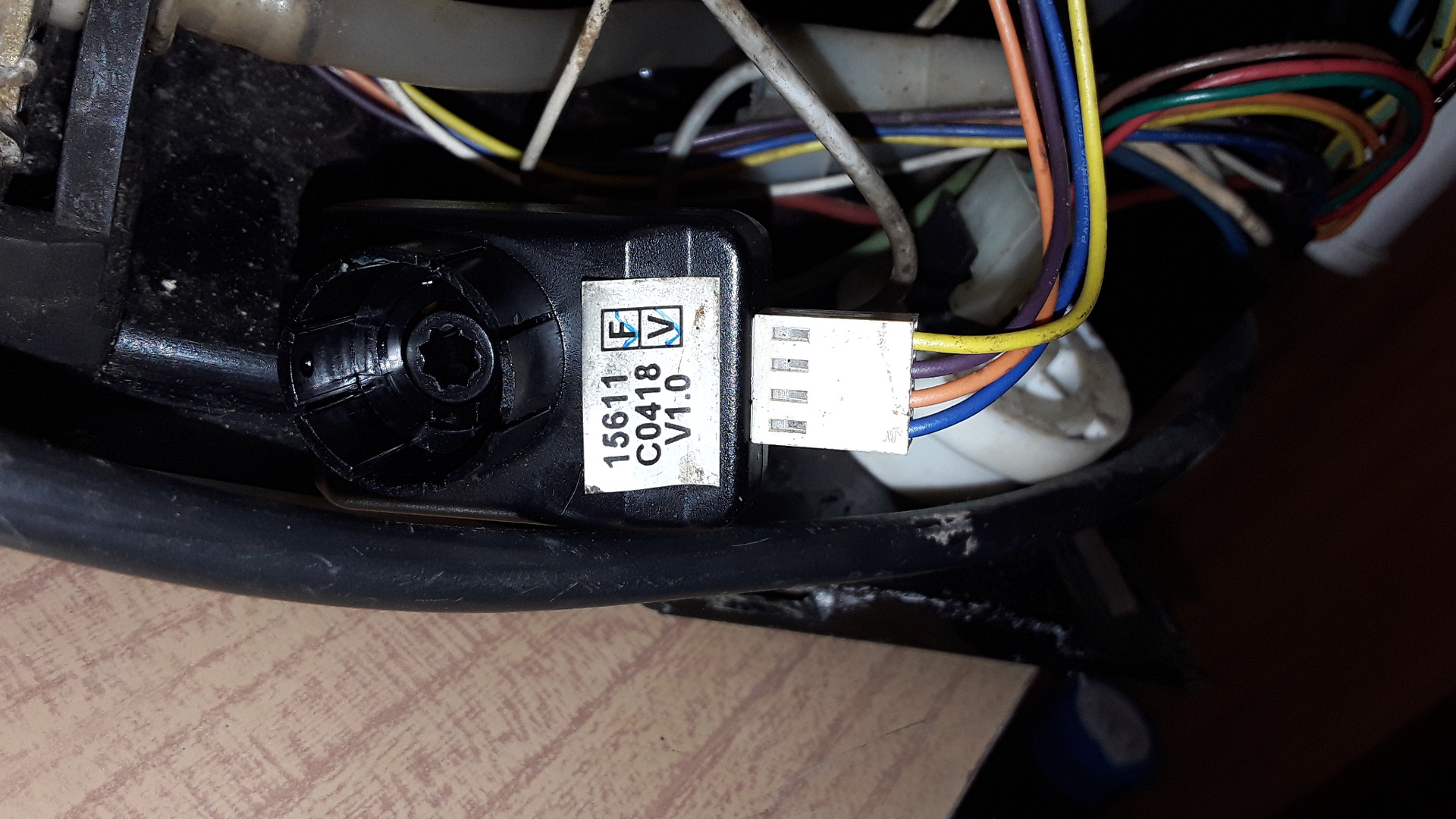

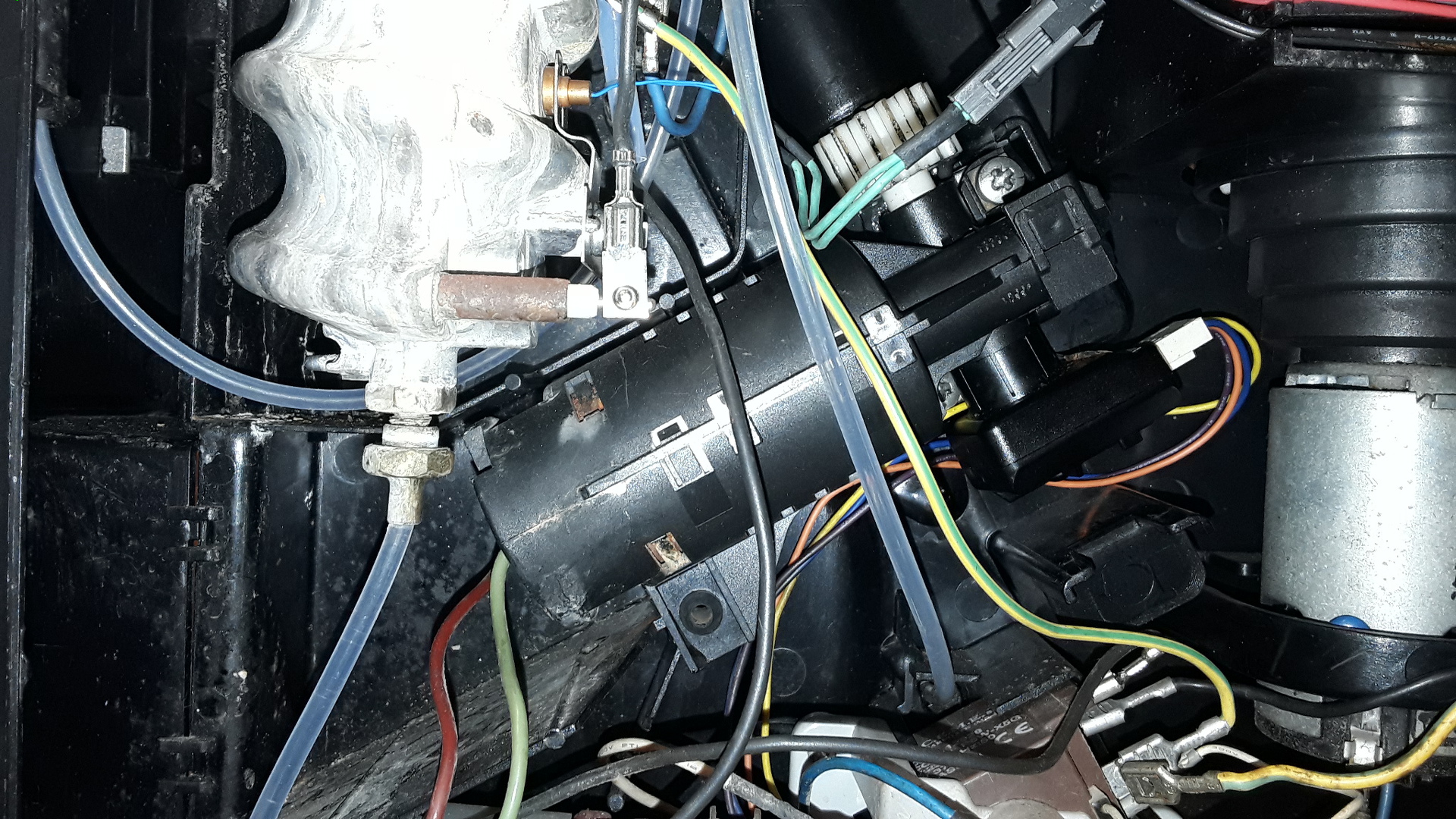

(#) kovax1 válasza Joe_001 hozzászólására (») Nov 30, 2018 /
Az első fotón van az az egység, amit az én régi AEG Caffamosámban a hajtomű kisfogaskerekének a tengelye forgat. Erről a szerkezetről gondolom, hogy a pozicionáláshoz érzékeli a tengelyelmozdulást és innen tudja a vezérlő elektronika, hogy éppen hol áll a főzőegység nagy fogaskereke. Magán a főzőegységen és a hozzátartozó mechanizmuson nem találtam semmi mást, ami elektromosan bármilyen módon befolyással lehetne a pozicionálásra. A 2. képet elsősorban az összehasonlítás kedvéért tettem fel, hogy ne beszéljünk el egymás mellet, két teljesen más kialakítású gépről. Ezen már a helyén van (a daráló és a hajtómű motor között) az említett jeladó, amit a 3. képen látható lemezzel kell rögzíteni.

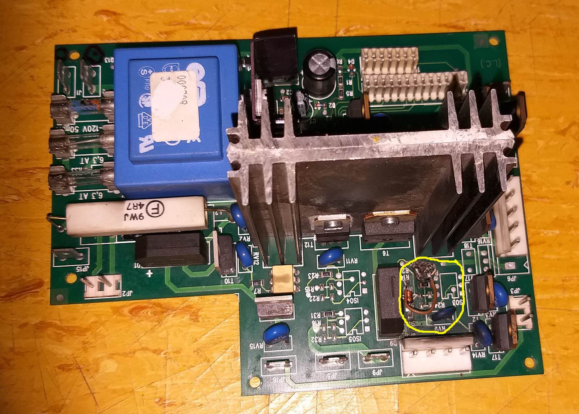

(#) Djatis hozzászólása Jan 18, 2019 /
Kérdéssel fordulok hozzátok.
adott egy saeco royal professional kávégép.
táp panelben volt szakadás.Na mindegy lényeg hogy a javításhoz mindent lehúztam róla és be is jelöltem alkoholos filccel mi hová megy.
Na ott rontottam el,hogy összerakás előtt tisztítás képpen átfújtam a panelt alkoholos tisztító spray-vel.
No innen már talán egy két csatit tudok visszadugni mert elvesztek a jelölések.
Tudna e valaki ehez bekötésről fényképet vagy esetleg rajzot mi hová megy.
Előre is köszönöm.
(#) proba válasza Djatis hozzászólására (») Jan 18, 2019 /
Youtube on van egy csomó szétszedős videó, jobb esetben ott látszik a vezetékek szinezése.
"saeco royal professional disassembly" képek/videók
A hozzászólás módosítva: Jan 18, 2019
(#) kendre256 válasza Djatis hozzászólására (») Jan 18, 2019 /
(#) Djatis válasza kendre256 hozzászólására (») Jan 20, 2019 /
Nagyon szépen köszönöm a segítséget!
A művelet sikerült. Működik a gépezet.
(#) Djatis hozzászólása Jan 20, 2019 /
1 óra működés után újra elkezdett a táp panelen szikrázgatni ez a kis rész.
Előtte ugyanez volt csak annyi hogy elsőre bekapcsoláskor self test felirat és éreztem a szagot.
Kijelző panel működik kap tápot most is de az a rész mit vezérelhet ? Az első hibajjelenségnél ott megszakadt s utána én kötöttem át vezetékkel.
Van e ötlet ?
Vagy valakine akad e egy ilyen panel otthon ? még ha hbás is .
Köszönöm a válaszotokat.
