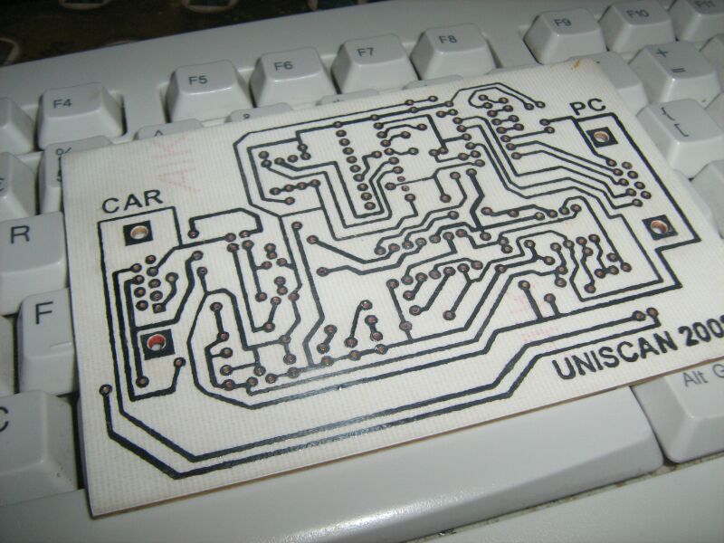

(#) kelemena válasza molnarp hozzászólására (») Jún 4, 2008 /
En megepitettem az ezuroscan-t, de nem tudom mukodesre birni. A jumper-ek mire szolgalnak? Ha felteszem az L line-ra akkor a progi sem latja az interface-t. Ha pedig csak a K line-ra teszem fel akkor mukodik, de az autoval nem kommunikal
Mire valok a jumperek ha az egyikkel meg a progi sem latja....? Esetleg ha van valami trukkje megosztanatok velem? Koszi!

(#) molnarp válasza kelemena hozzászólására (») Jún 5, 2008 /
Először is csak a K-line oldali jumpert zárd rövidre.
Az L-line jumpert ne rakd rá, mivel az csak kifelé kommunikál régebbi vezérlőkkel, úgymond start jelet ad. Ha rárakod azt is akkor biztos nem működik.
Vigyázz, a rajz hibás, pont fordítva van a K és az L.
Fényképed szerint se jó.
Miután ráadod a tápfeszt csak a piros lednek szabad világítania, ha ez nem mindig van így(néha a zöld égve marad) akkor kevés forrasztózsír maradt a panelon, valószínű a tranyók lábai között. Már régebben is leírtan hogy a panelnek tök száraznak kell lennie a forrasztózsír vagy folyatószer maradványok instabil működést eredményeznek . Beültetési oldalról is ellenőrizd az IC lábai között.
Ha az interfész és az autó közötti kábeled több mint 1,5 méter, az nem egészséges. PC oldali kábelnél nem gáz, nekem az 5 méteres.
Mit értesz azalatt hogy a program látja? Beenged a diagnosztikai menübe is?
Milyen autóval probálod?
Van egy TestOK nevezetű windows-os program, amivel USB-RS232-n tudod tesztelni a K-line adatátvitel sebességét/minőségét. Ha van átalakítód, próbáld ki hogy minden rendbe van-e.
Olvasásmenete a következő:
1 gyújtás le.
2 kábelek be (GND,K-line, +12V)
3 Vezérlő kiválasztása, diagnosztika indítása.
4 gyújtás be.
Ezután a zöld és sárga ledeknek villognia kell.
(#) kelemena válasza molnarp hozzászólására (») Jún 5, 2008 /
Es ha regebbi a vezerlom, akkor mit kell csinaljak az L jumperel? Rateszem es leveszem, mikozben az autohoz van csatlakoztatva? Nem tudom az en automhoz kell-e a "start jel". Ez egy Citroen BX, Magneti Marelli G6 rendszerrel. (1992)
A foton csak veletlenul van az L-en a jumper, igy ebben az allasban a progi a menube sem enged be, ha leveszem akkor igen. Amikor tapot adok neki csak a piros vilagit.
Az autohoz hiaba csatlakoztatom, nem tortenik semmi. A diag csatim 2 erintkezos, de fogalmam sincs hogy melyik szal mi, semmi infot nem talalok rola sehol, de minden kombinacioba megprobaltam mar bekotni. Viszont ha a 2-es labat letestelem akkor a muszerfali MIL lampan keresztul lehet hibakodot villogtatni, szepen ki is villogja a hibakat...
A nyakot megtisztitottam, de semmi valtozas.
Hát az nagy baj, ha nem tudjuk mit hova.
Itt egy kis segítség, szerintem így még nem próbáltad.
Neked használja az L szálat is, ezért a DB9-es csatiból azt is be kell kötni.
A +,- az akksiról tudod(vagy szivargyútó) lehúzni.
Itt a rajz.Remélem sikerül.
http://avtodiagnostika.ru/modules/handbooks/article.php?articleid=148

(#) kelemena válasza molnarp hozzászólására (») Jún 6, 2008 /
Lehet hogy kicsit butanak nezek ki a hozzaoszolasokbol itelve, de termesztesen be van kotve a csaitbol az L line is, es az akksirol veszem a 12V-t.
Koszi a dugaszrol az infot, en sehol nem kaptam rola semmit, ezert csak probalgattam, de terszemetesen igy is probaltam ahogy irod. De most legalabb tudom hogy kell legyen bekotve, es igy mashol kereshetem a hibat.
Meg mindig alkony zolna szamomra az L jumper, hogy az miert van ott ha nem kell hasznalni. Valami szerepe biztos van...
Egy olyan kerdesem van meg, hogy a kvarc oszcillator a rajz szerint 10,240 MHz, en 10 MHz-st hasznaltam, mert csak olyant kaptam. ez okozhatja-e a hibat?
Koszi a segitseget!

(#) molnarp válasza kelemena hozzászólására (») Jún 9, 2008 /
Az nem a K-line jumper, hanem az L-line, már mondtam hogy fordítva van a kapcsoláson feltüntetve. Nézd át és meglátod. Hiába van ott, mivel az L-line csak kifelé küld jelet a vezérlőnek, a K-line meg oda-vissza. Feleslegesen van ott, hidd el.

(#) kelemena válasza molnarp hozzászólására (») Jún 18, 2008 /
Na vannak fejlemenyek:
Nem a quartz a hibas. Ma kiprobaltam egy puntoval es azzal tokeletesen mukodik.
Szerintem az L line korul van valami problema. Szerintem hibas a rajz, vagy/es a nyakterv. Mar csak abbol is gondolom, hogy a hozza tartozo jumpert ha felteszem akkor egyaltalan nem megy, nem enged be a menube a progi, irja hoigy csatlakoztassam az "ECU reader"-t.
Valami gond ott lesz. Ha csak az egyik jumpert hagyom rajta ugy nem megy az en autommal, gondolom azert mert nekem kell az L line is es a K line is a kommunikaciohoz.
Meg amibol gondolom, hogy a rajz a hibas az az, hogy a 24c32 eeprommal es nelkule is ugyanugy mukodik a Puntoval, tehat az is hiaba van ott. Szerintem ez egy gyarirol rosszul lemasolt rajz, csak senki nem vette eszre hogy nem tokeletes, mert az ujabb autoknak csak a K line kell es ugy azzal mukodik is.
Van valami otletetek? Esetleg egy mas fajta euroscan rajz van valakinek?
