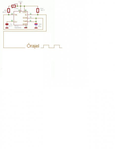

(#) Jeep válasza Dudus hozzászólására (») Júl 8, 2008 /
Dudus szerinted ha ezt a kapcsolást bekötöm a km óra bemenő jelére fogja az órát mozdítani?
Az lenne a lényeg,hogy ahogy a potit forgatom akkor a mutató mozogjon és a km meg menjen!
Szimulációnak kéne és egy kis akksiról müködtetném!
A 3-as lábon mintha négyszögjel jönne le ha jól tudom,de ha te tudsz egy jobbat akkor szívesen várom!
Segíts benne légyszi!
(#) Dudus válasza Jeep hozzászólására (») Júl 8, 2008 /
Elvileg mennie kellene, a feszültségszintet kell eltalálni azt meg egy szkóppal meg tudod mérni.
Mondjuk ha ABS szenzorról kapja a jelet az óra akkor mivel a többi kerék áll hibaüzeneten kívül mást nem fogsz kapni, szerintem.
- nincs kapcsolási rajzom órákról, hogy pontosan lássam hogyan kapja a jelet.-
A fesz szintet,hogyan tudom változtatni?
De az óra nem 1 vezetéken kapja a jelet?
Legalábbis Gastránál meg C corsánál is 1 vezetéken jön a sebesség jel.
Én csak az órához akarom kötni.......csak egy órám van liana és azt akarom életre kelteni.
